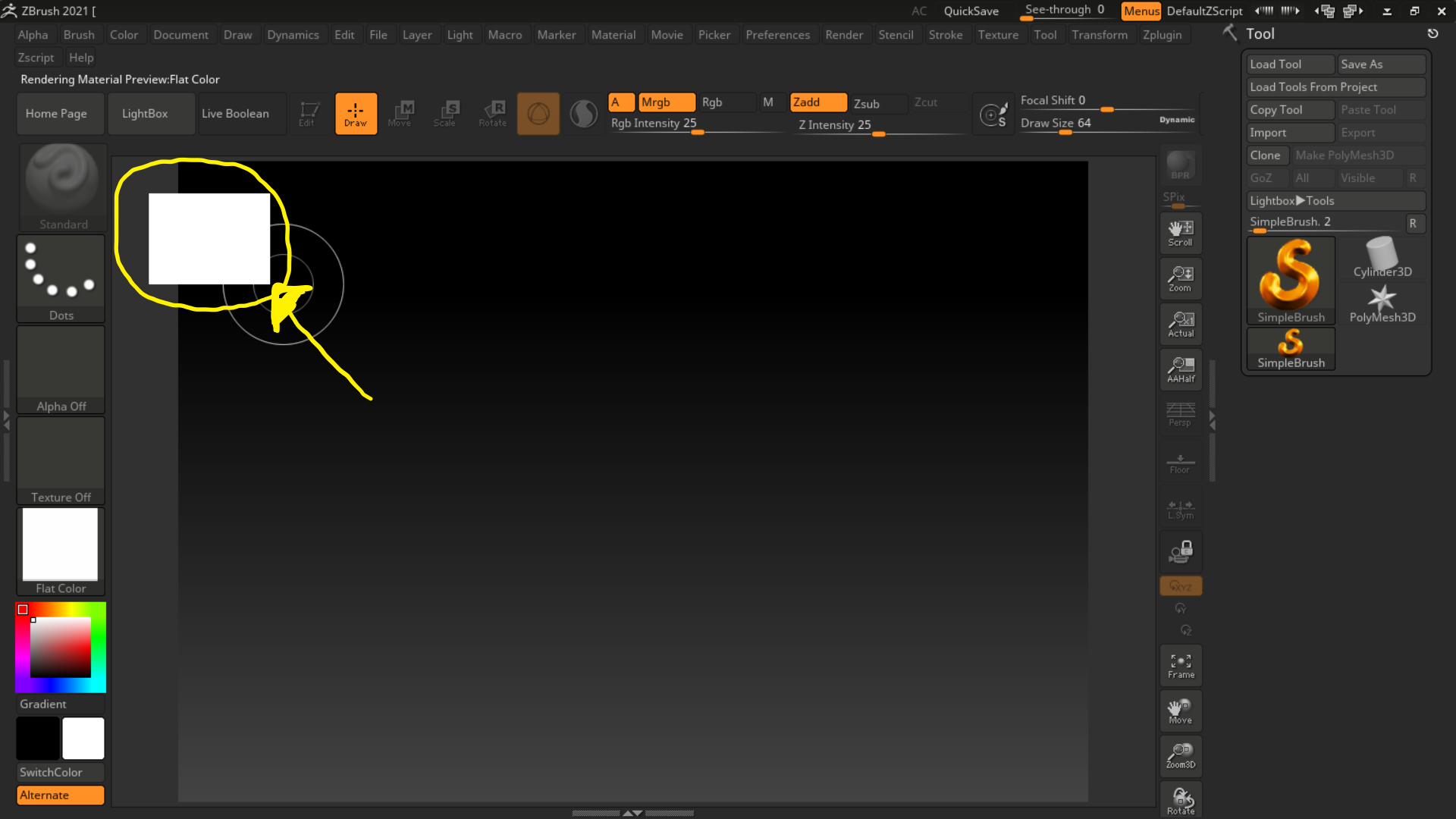

    Cómo quitar este recuadro en medio de la pantalla de trabajo?
    Hola a todos, buenas noches. Estoy con ZBrush 2020 y 2021
    Por favor, quiero que me ayuden a quitar este recuadro que aparece en la pantalla, soy nuevo en esto de ZBrush, apenas estoy aprendiendo. No sé qué fue lo que pasó, estaba trabajando y de repente me apareció un cuadro (imagen) como si fuera un zoom, pero no, y no se mueve, ni se puede escalar, nada. Y ya no sé qué hacer porque me quita visibilidad y no puedo trabajar bien, además es como si no existiera porque ni siquiera lo puedo seleccionar. También guardé el archivo, cerré el programa y lo volví a abrir y nada, sigue igual, no se quita. Lo peor de todo es que me aparece en ambas versiones y ya presione todas las teclas del teclado y no se quita. Por favor estoy desesperado trabajo en laptop y si ya de por si el visor es pequeño, con ese recuadro estancado es más pequeño aun.
    Posdata: También eh tratado de reestablecer la UI y la configuración y nada. no me responde a cambio alguno. ¿Qué puede estar pasando?

    Hola, soy nuevo y no he usado zBrush pero vi tu mensaje sin respuesta así que busque en ingles con Google y al parecer eso es la "Vista en Miniatura" o algo así, para quitarlo es en: Preferences > CamView > Toggle CamView On (to disable upper right canvas item) Preferences > Thumbnail > Toggle Thumbnail, al menos en la solución que encontré es así, espero te sirva.

    Gracias por aportar la solución, un saludo amigo.
