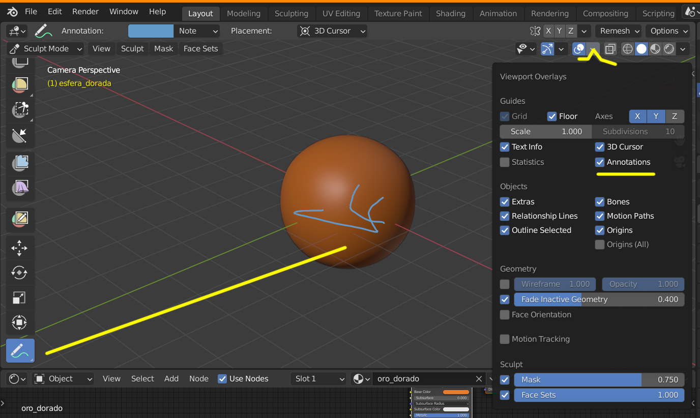

    Lo tengo activado. De hecho solo deja de funcionar en modo escultura. Puedo hacer anotaciones en otros modos pero cuando paso a Sculpt Mode desaparecen.
    Gracias por la respuesta.

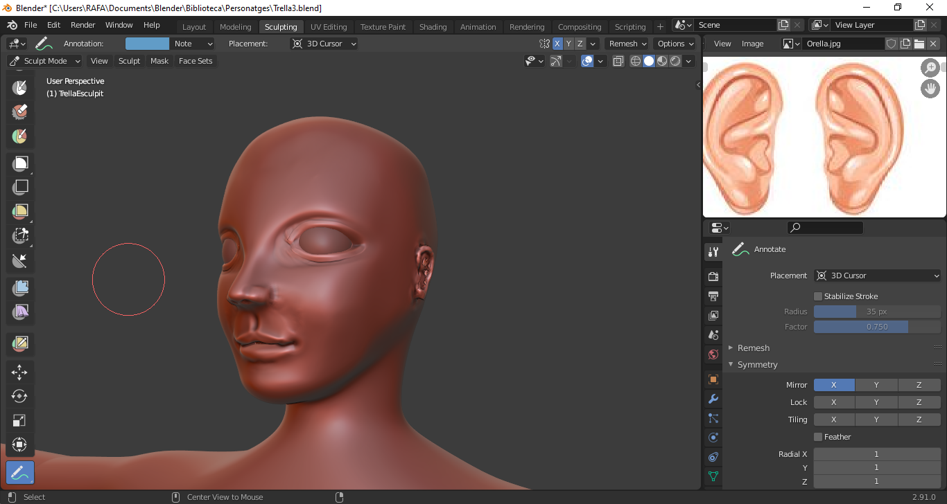

    No, no uso el Edit Face Set, de hecho, ni sabía que existía ni se para qué sirve.

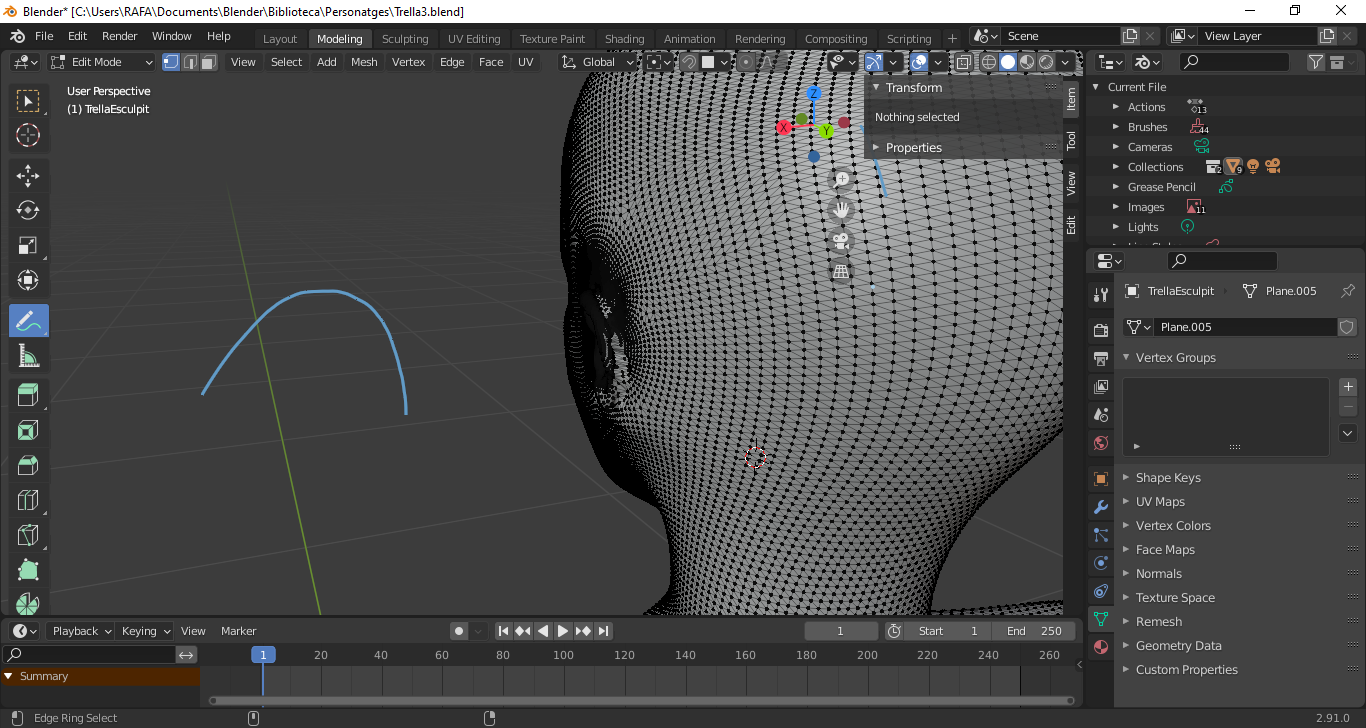

    Adjunto una imagen. Como se ve tengo activada la herramienta Annotate pero el cursor sigue siendo el de una broca de esculpir. Si paso a Edit Mode en Workspace Modeling funciona bien
    No lo entiendo. ¿Puede ser un bug de la 2.91?
    Gracias.
Nombre: Sense títol2.png
Visitas: 85
Tamaño: 341.4 KB
ID: 237372 Clic en la imagen para ver su versión completa.
Nombre: Sense títol3.png
Visitas: 51
Tamaño: 540.4 KB

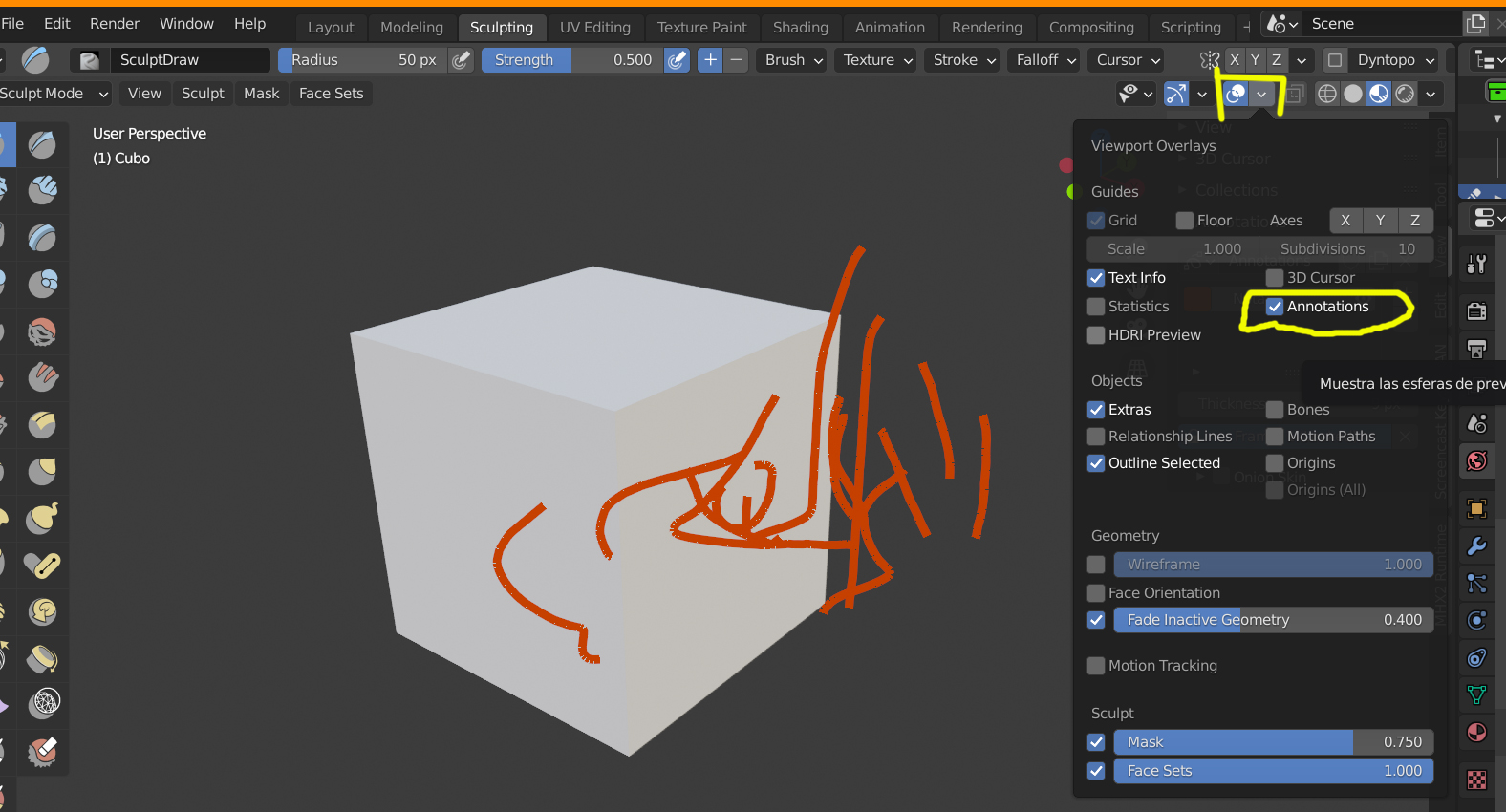

    El cursor sigue siendo el de una brocha, pero si presionas tiene solo que pintar.
    Subo una imagen.

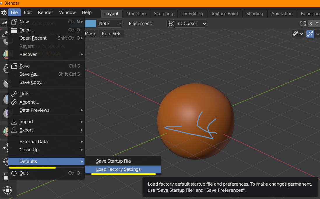

    De todas formas, si fuera un bug, que no creo, pues entonces me pasaría a mi también, puedes hacer un "LOAD Factory Settings" Luego salvar en las preferencias ese cambio.
    Esto te deja Blender como la primera vez que se descarga. por lo que perderás todos los cambios que hayas realizado.
Nombre: anotaciones.jpg
Visitas: 52
Tamaño: 384.0 KB
ID: 237374   Clic en la imagen para ver su versión completa.

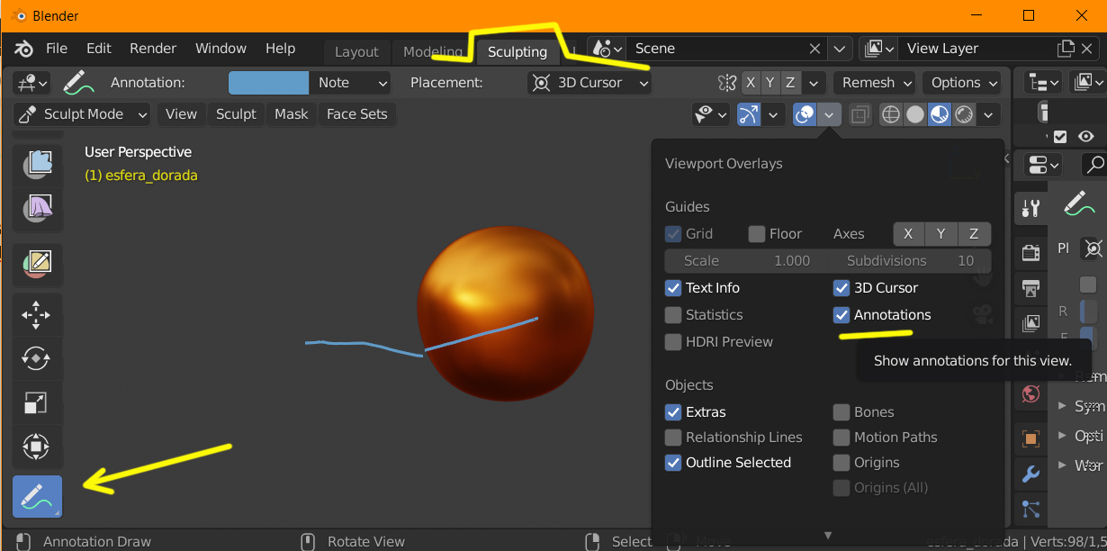

    Volvemos al principio, si entras en la pestaña de Sculping, vas al Viewport Overlays y activas la opción de Annotations y luego seleccionas el lápiz de Annotate y te tiene que funcionar.
Visitas: 58
Tamaño: 253.3 KB

    Cierto. Siento ser tan torpe. Los Overlays son independientes de cada workspace. Lo he activado también en Sculpting y funciona.
    Gracias.
