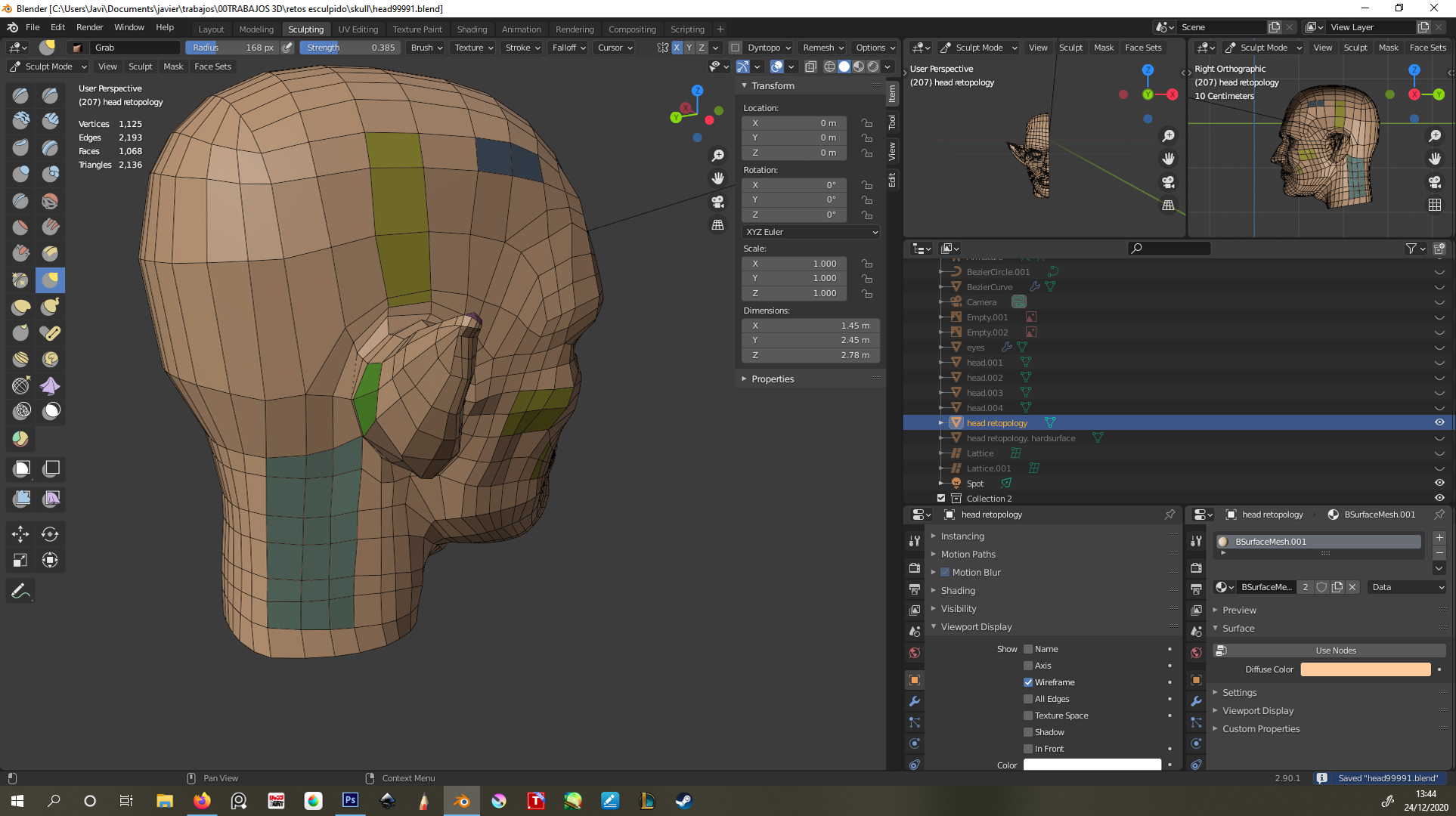

    Error modelado en modo esculpido marcado en colores
    Hola buenos días, tardes o noches. Me gustaría saber por qué en modo de esculpido se ven esos colores. Solo se ven en este modo.
    ¿Alguien podría ayudarme? Gracias.

    Por si fueran caras invertidas (normales) selecciona todos los vértices y presiona Shift+N (es un recalcular normales de los antiguos).
    Por si hubieran vértices duplicados, selecciona todos los vértices y presionas letra M > By Distance (o Alt+M versiones más antiguas).
    Dec 2020
    Normales invertidas
    Lo pude resolver ya que en vez de unir con Bridge Edge Loops. lo hacia con Grid Fill, Gracias!!
