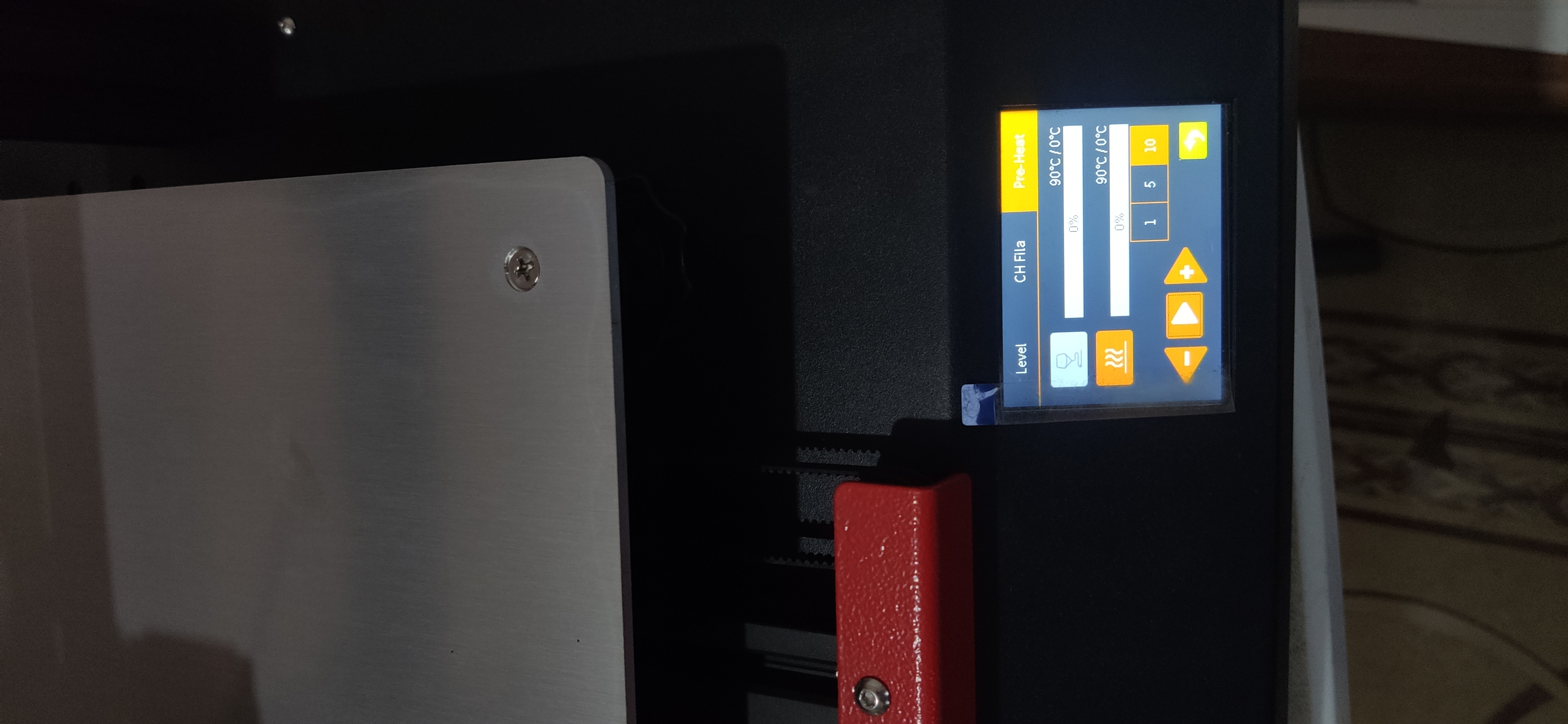

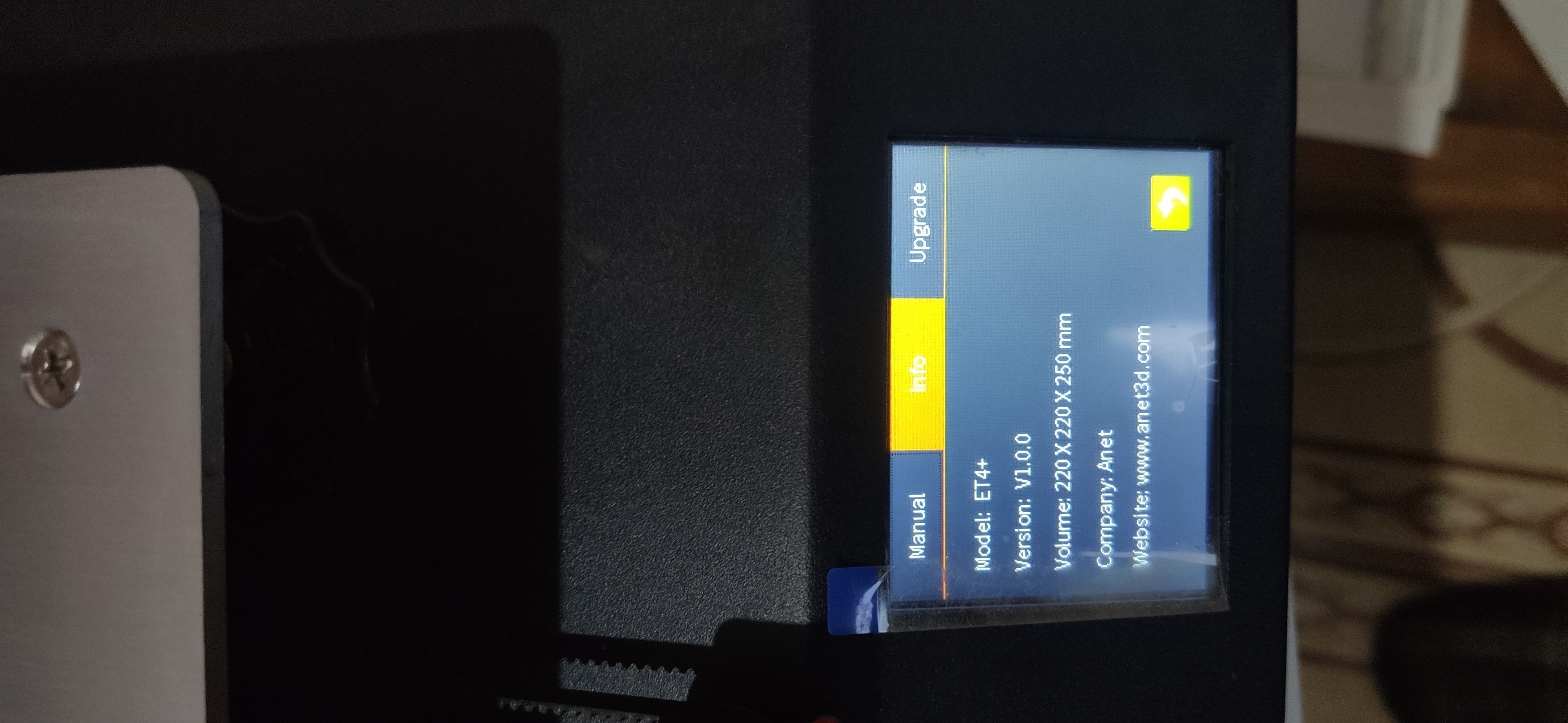

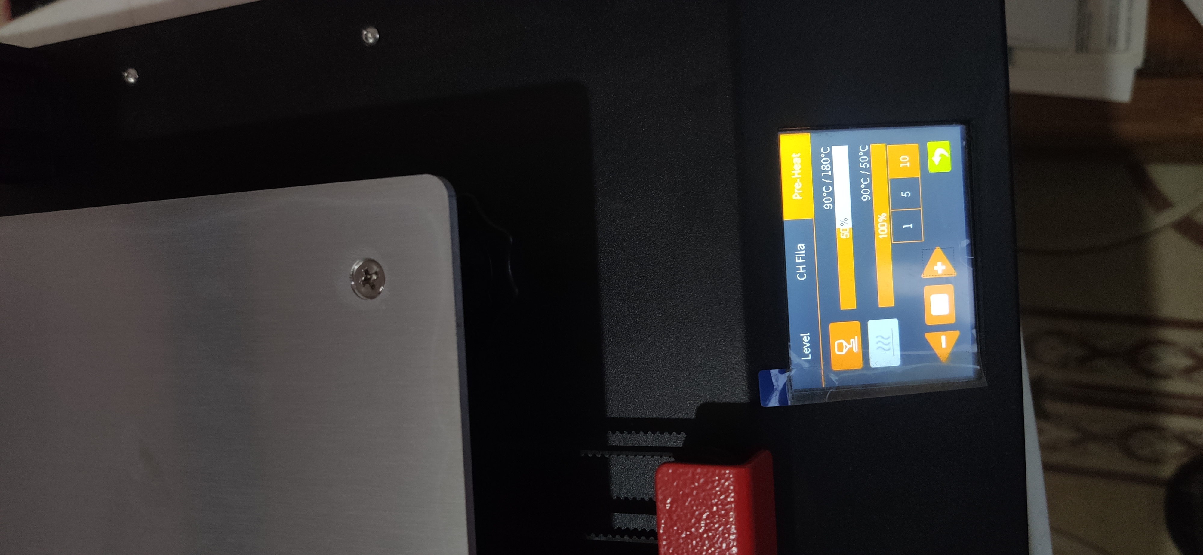

    Hola amigos, tengo una Anet et4 en configuración dice Anet et4+, hoy de la nada me hizo 2 cosas muy extrañas, primero en cuanto la enciendo me marcó que la temperatura ya estaba a 90 grados a pesar de estar completamente fría, cuando le pedí que pre calentara para iniciar una impresión el extrusor si se calentó pero según a pantalla a 130 grados ya tenía problemas para seguir aumentando y me dio la sensación que en realidad estaba a más de 200 grados.

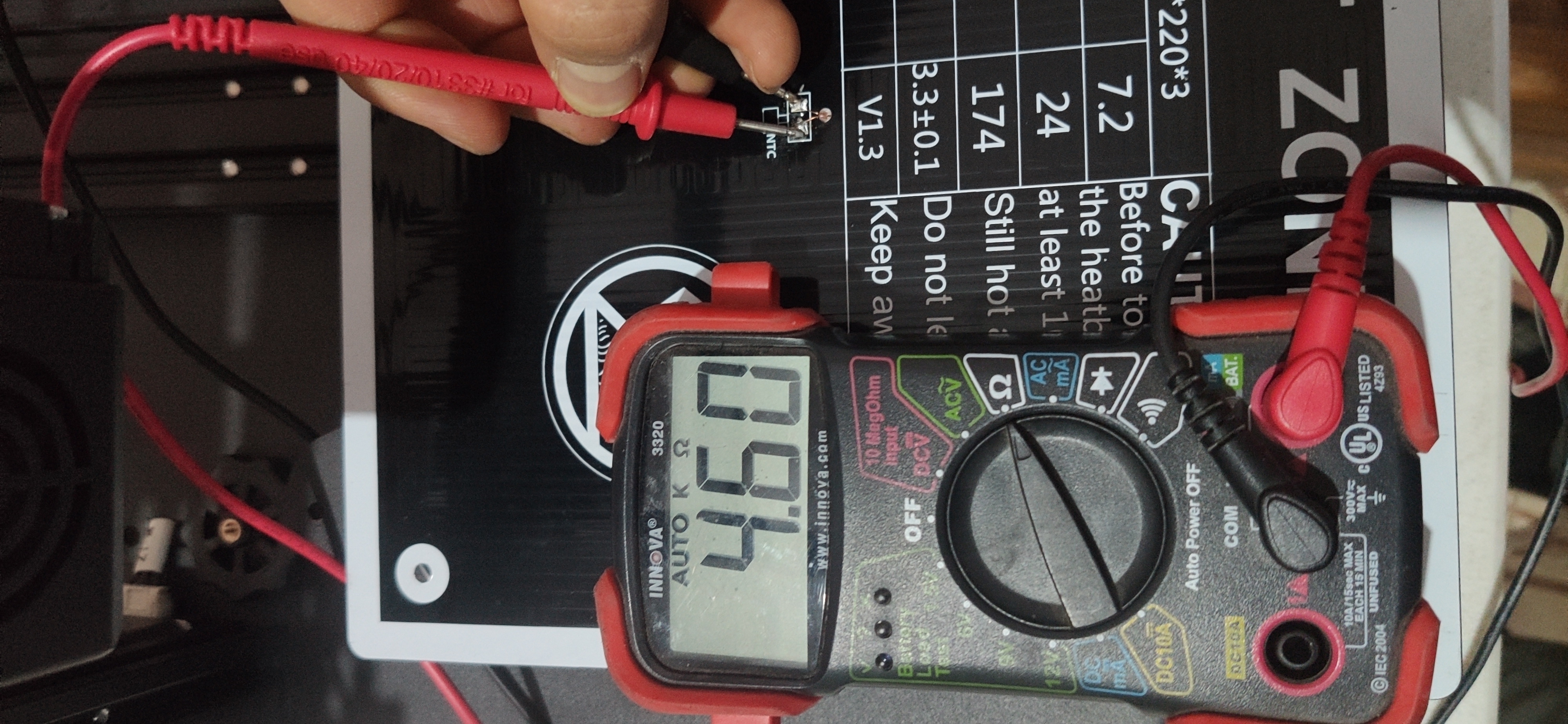

    Por otro lado la cama solo comenzó a calentar hasta que le subí la temperatura hasta los 100 grados después de hacer unas pruebas me di cuenta que si le pedía calentarse tanto al extrusor como a la cama a 100 grados ambos parecían calentarse a esa temperatura, el extrusor estaba caliente pero no demasiado, en sensación era muy similar a los 100 grados de la cama y en cuanto subía la temperatura a los 130 - 180 para el extrusor, este se calentaba bastante pero según la pantalla nunca pasó de 135 grados, bueno ya no lo deje intentar subir más ya que se sentía extremadamente caliente el extrusor, revisé la continuidad desde los sensores hasta la placa que está detrás del motor que mueve el extrusor de un lado al otro usando las bandas, y de ahí hasta la placa que esta abajo de la impresora supongo es la principal, todo parece funcionar hasta llegar a ese punto de ahí en adelante no se que cosa revisar, aparte de los cables que salen de ella, que también revise que tuvieran continuidad y todos funcionan, revise la resistencia de la cama, en la parte trasera dice que debe ser de 3.3 con variación de 0.1+ o 0.1-, pero a mi me marca 4.6 y la del extrusor encontré que debería tener 15, pero a mi me marca 14.6, pero eso podría ser por que estoy midiendo desde el cable que se conecta a la placa pequeña.
    Aparte del problema de la temperatura, el sensor de proximidad que se usa para auto nivelar aunque parece estar funcionando el motor no se detiene cuando le coloco mi dedo, y ya se golpeó contra el vidrio, por suerte nada se rompió, cuando acerco mi dedo o algún otro objeto el sensor brilla, lo que me hace creer que está funcionando, pero esa información no parece registrarse y el motor no se detiene con nada ambos problemas surgieron hoy, ayer en la noche funcionaba bien, cabe mencionar que en 2 ocasiones anteriores a esta, la cama dejo de calentarse y se me despegó la impresión, cuando me di cuenta ya se había hecho un desastre y la impresión se arruinó, pero solo cancelaba la impresión, apagaba la maquina la volvía a prender y regresaba a funcionar de manera normal, no recuerdo la primera vez que marcaba pero la última vez que ocurrió hace como 5 días, la cama marcaba que estaba a 80 grados pero estaba en realidad fría, pero igual solo apague la impresora, la volví a prender y funciono normal por unos cuantos días hasta hoy.
    Si alguien pudiera indicarme que revisar para estar 100% seguro de que tengo que cambiar o revisar, estoy casi seguro que tendré que cambiar la tarjeta principal pero quiero estar seguro, también saber si existe algún reseteo de fabrica o algo que pudiera probar, note que la tarjeta principal tiene un botón de reset, lo presioné pero no hubo solución.

    Yo creo que lo primero sería mirar si tienes puesta la tarjeta microSD. Hay algunas tarjetas que crean problemas en la electrónica de las impresoras.
    Prueba a hacerlo con la tarjeta quitada.
    Lo segundo sería mirar toda la parte de cables, a ver si tienen buena conexión, algún cable suelto o medio suelto, puede generar errores de ese tipo.
    Lo de la temperatura suele pasar por los termistor (especie de termómetros de temperatura) que hay en la cama caliente o con el Hot End (junto a la boquilla).
    Si la máquina es nueva, lo mejor es mandar un ticket de incidencia a la empresa donde compraste la impresora, pues tocar componentes sin conocer la máquina puede estropearla en lugar de arreglarla.

    Ya hice la prueba con la tarjeta SD dentro y fuera de la impresora, también hice la prueba de desconectar los cables de los sensores, y parece que si los detecta por que en cuanto los quito deja de intentar calentar, pero la temperatura en la pantalla nunca cambia sin importar cuantos cables desconecte, no cambia en el sentido de que aunque este fría siempre marca 90 grados pero si se calienta a más de 90 grados si marca la temperatura, da la sensación de que la temperatura esta desfasada por 90 grados, ya que lo más caliente que la he dejado llegar es 135 grados eso + 90 grados son 225 grados y supuestamente esta máquina puede calentar hasta los 250 grados, me gustaría saber si alguien sabe como resetearla de tal forma que se sienta como si estuviera de fabrica, saber si eso es posible para ver si se soluciona el problema.
    Como ya la abrí darle por el lado de la garantía no tiene caso, mi única opción es repararla por mi cuenta, ya sea buscando la pieza que este dañada o algún método que pueda solucionar el problema.

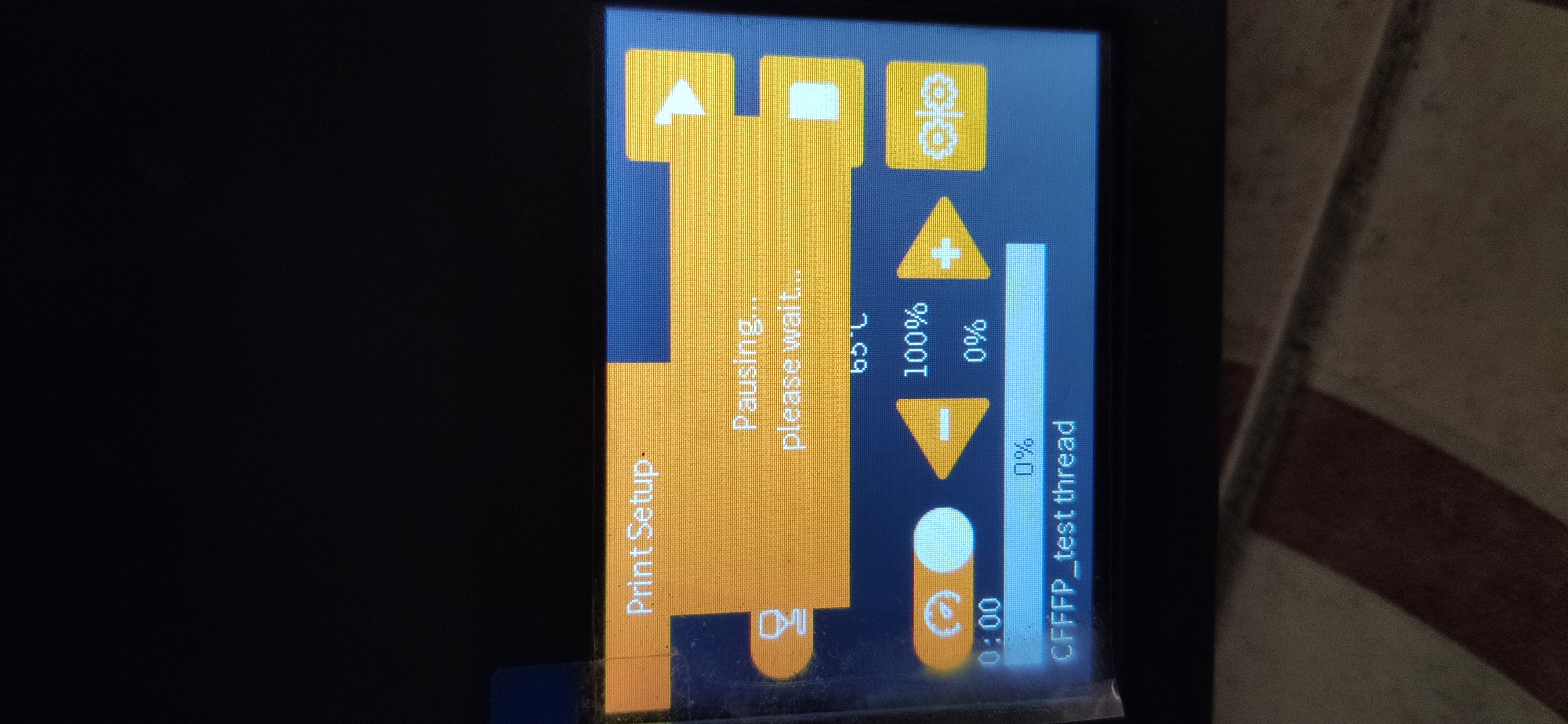

    Ya he leído una buena parte de la conversación, entre lo que pude relacionar con mi problema y lo que comenta el que está brindando la ayuda es, si desconecto el sensor de temperatura y la pantalla marca grados, entonces el problema está en el cableado o el censor en sí, pero si desconecto el cable y aun así marca la misma temperatura entonces el problema está en la placa base que es lo que ocurre en mi caso, también estoy notando que cuando le pido que imprima algo al inicio solo se pausa la impresión y se congela todo y no hay más que hacer, ahora lo que estoy pensando hacer es revisar los códigos de cada componente de la placa base y buscar cómo comprobar que cada componente funcione correctamente, tal vez sea divertido tratar de repararla, y de paso me compro un equipo para soldar de mediana calidad.
    Aunque si alguien más tiene una impresora de estas que pudiera decirme qué temperatura marca cuando desconectas el sensor igual solo para estar seguros de que realmente tiene que decir 0 grados.
