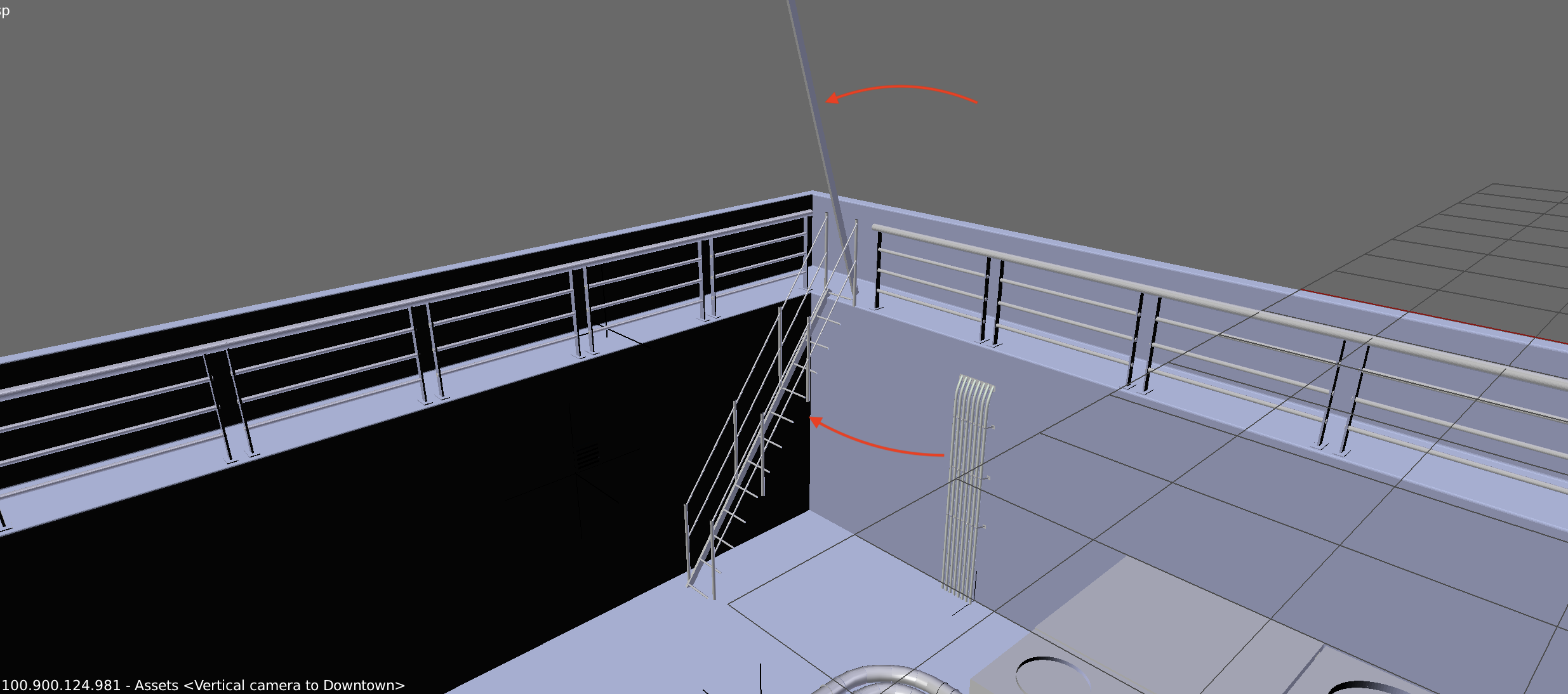

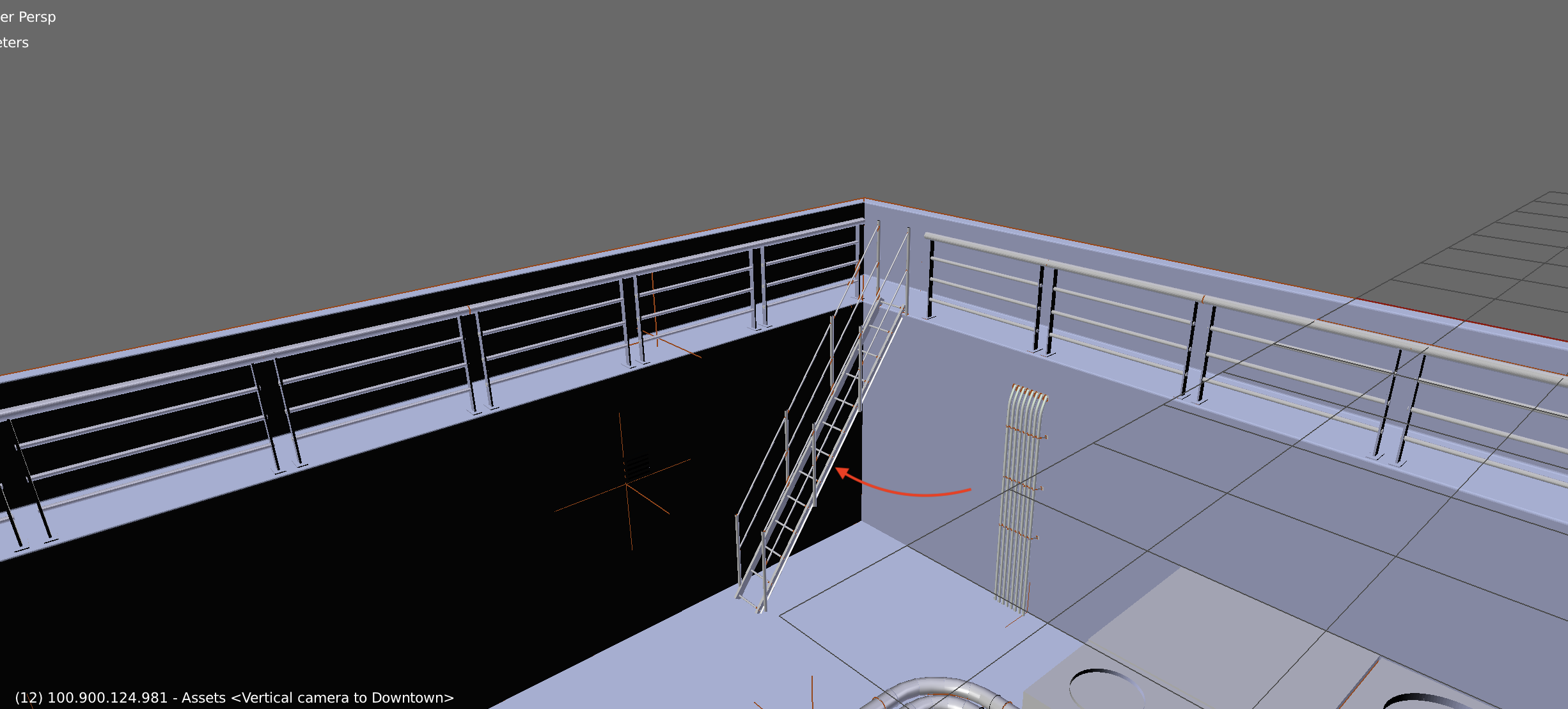

    Buenas. Tengo un modelo que esta basado en links, pero cuando hago un "Make Instances Real", algunos objetos de este modelo me rotan (ver imagen adjunta).
    Si fuese sólo este, pues intentaría rehacerlo de nuevo pero hay muchos en este modelo.
    ¿Alguna idea del porque pasa esto?

    Buenas tardes, lo hice y no sirvió de nada. Lo que he descubierto es que cuando tomaba un elemento que salía bien y le hacía una simetría, entonces salía distorsionado.
    Al final, acabé cansado de este error y creé un objeto nuevo (ej. plano), lo uní y borré el plano, así dejó de salir este error.
