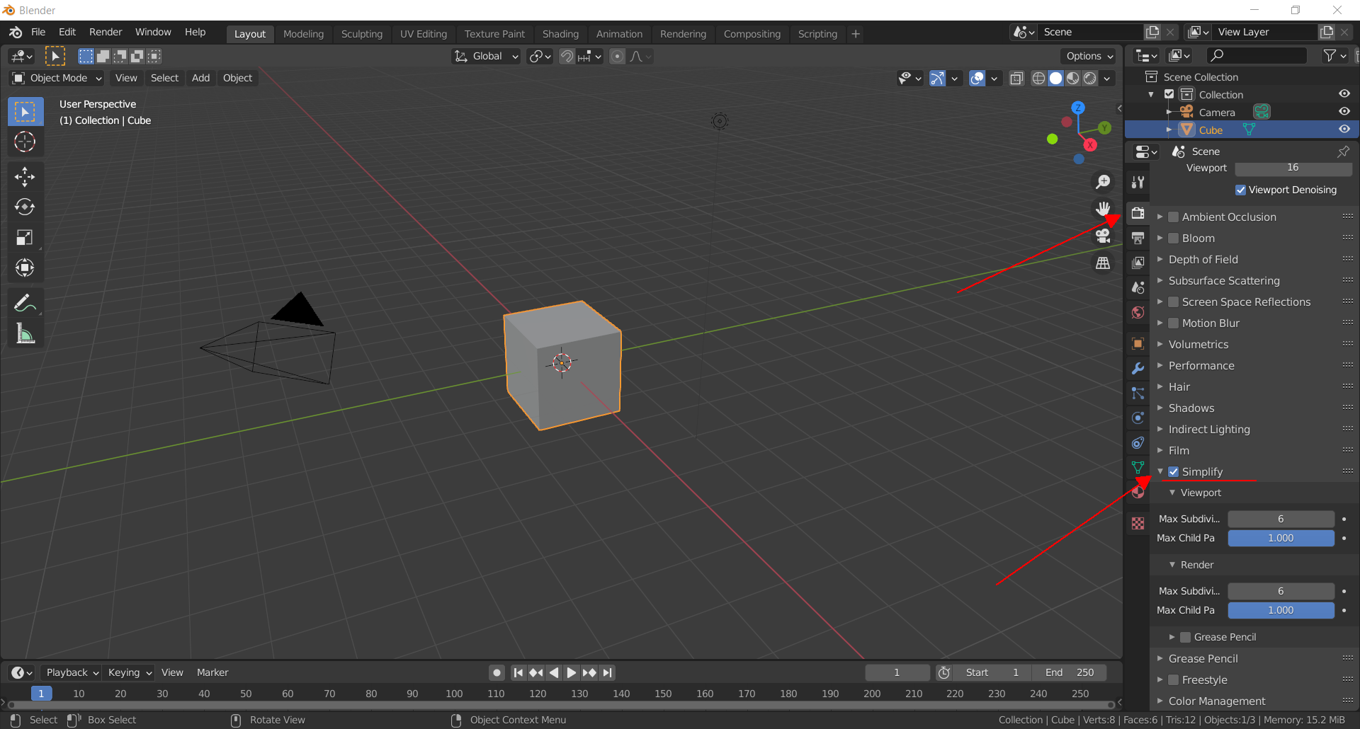

    Y ya como último recurso puedes usar Simplify, esto afectará a la calidad de la malla pero puede que para lo que tú la uses sea suficiente calidad:
Nombre: Captura de pantalla 2020-12-17 112437.png
Visitas: 231
Tamaño: 426.1 KB
