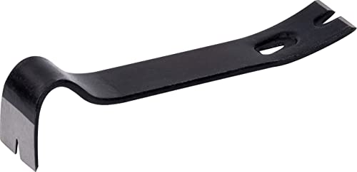

    Pues tendrás que buscar algún tipo de palanca.
    (Dadme un punto de apoyo y moveré el mundo.)
Nombre: 61qJP09AKOL._AC_SX500_SY500_.jpg
