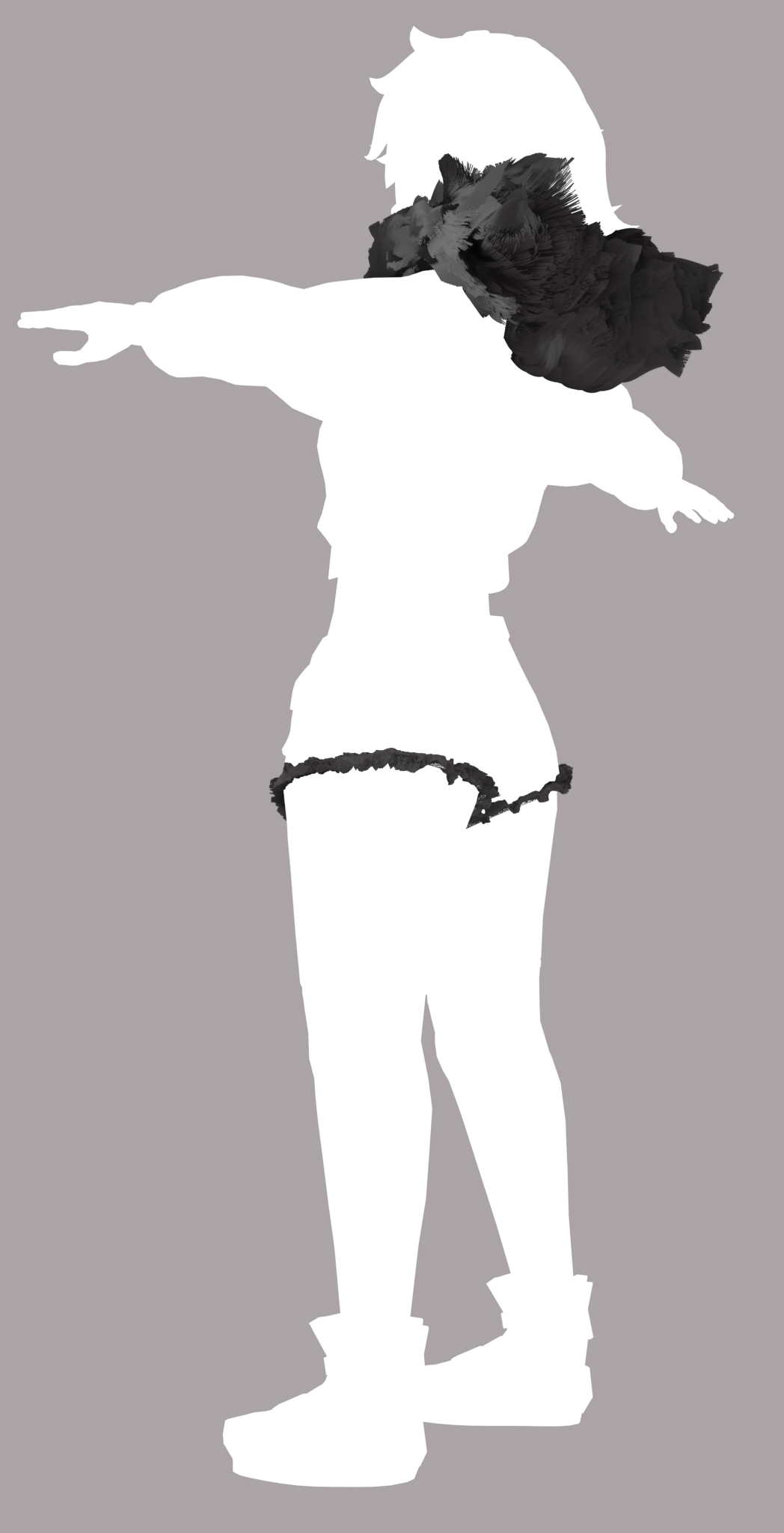

    No puedo ver mi modelo en render Eevee
    Como dice el titulo, estaba probando cosas en Blender y cuando cambio al viewport Shading en modo Eevee mi modelo entero se ve como transparente y con el mismo color del fondo y el render se ve como en la imagen, lo pero es que pensé que era algo de ese archivo, pero cargue archivos anteriores que no había tocado hace tiempo y se ve igual y cuando creo un archivo nuevo se ve de la misma forma.

    Según el controlador de AMD es la ultima versión y Blender lo actualicé hace un rato largo y no me daba problemas, pero ahora sí me los da y es solo con el render en modo Eevee en Cycles se puede ver el modelo sin problema.

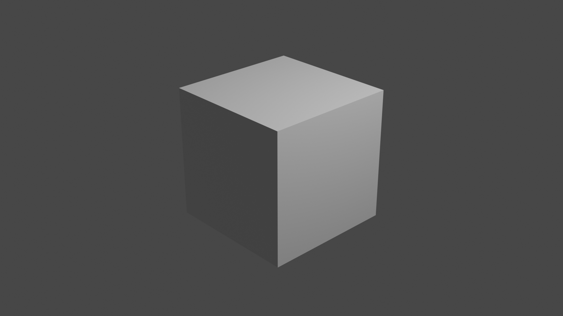

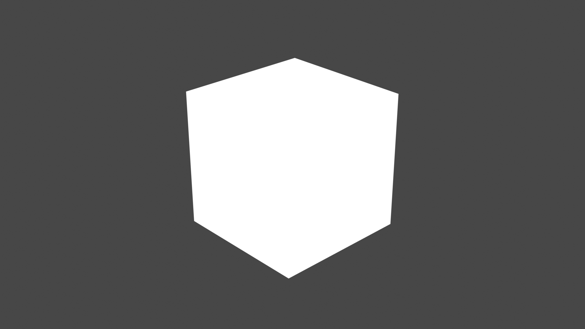

    Acabo de desinstalar Blender y reinstalarlo, cree un nuevo archivo y le saque un render en Eevee al cubo que va por defecto con las luces que van por defecto y sale así, lo raro es que cuando le hago un render en Cycles si sale bien el cubo.

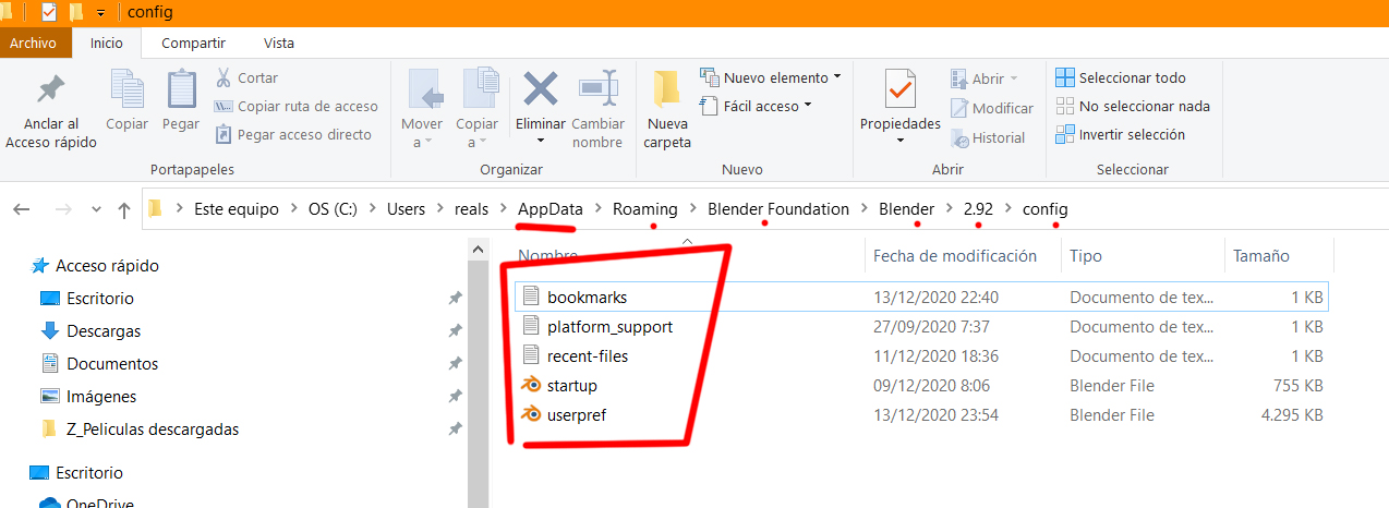

    Desinstalar y volver a instalar no te resuelve el problema, pues Blender guarda las preferencias de usuario en una carpeta que no se borra cuando desinstalas.
    En todo caso lo que tienes que hacer es borrar la configuración que tienes con FILE > Defaults > Load Factory Settings.

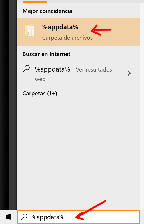

    El archivo de configuración, es un archivo oculto que en Windows se puede acceder a el a través de ejecutar %appdata%
    %appdata%
Nombre: appdata5.jpg
Visitas: 238
Tamaño: 73.7 KB
    Accede a la carpeta de Roaming y hay que buscar la carpeta de Blender Foundation ( es una carpeta diferente a la que se crea con la instalación y que es del mismo nombre) y es en ese carpeta donde se encuentra Blender y la versión que utilices, o lo normal, es que tengas todas las que has utilizado y has guardo las preferencias.
    Si borras esos archivos, Blender se abrirá la siguiente vez como si fuera la primera vez que lo pusiste.

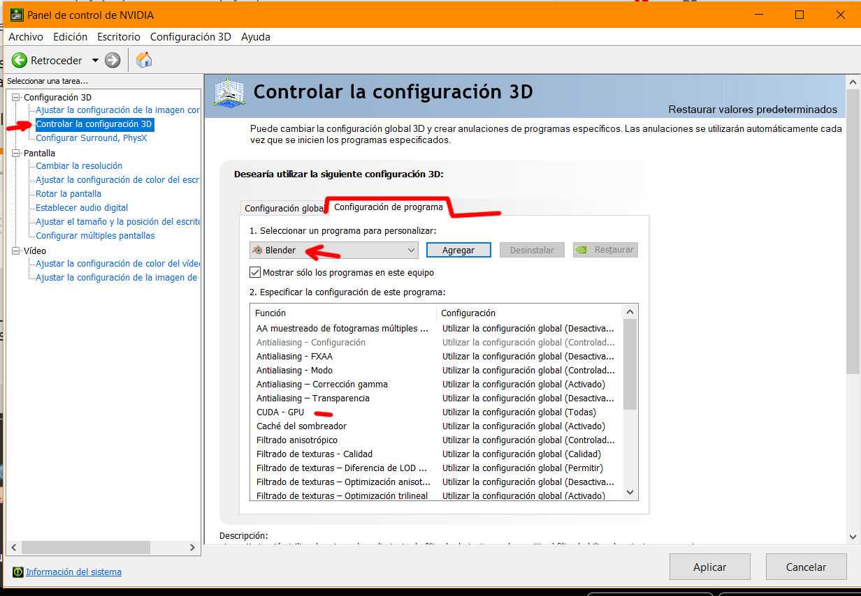

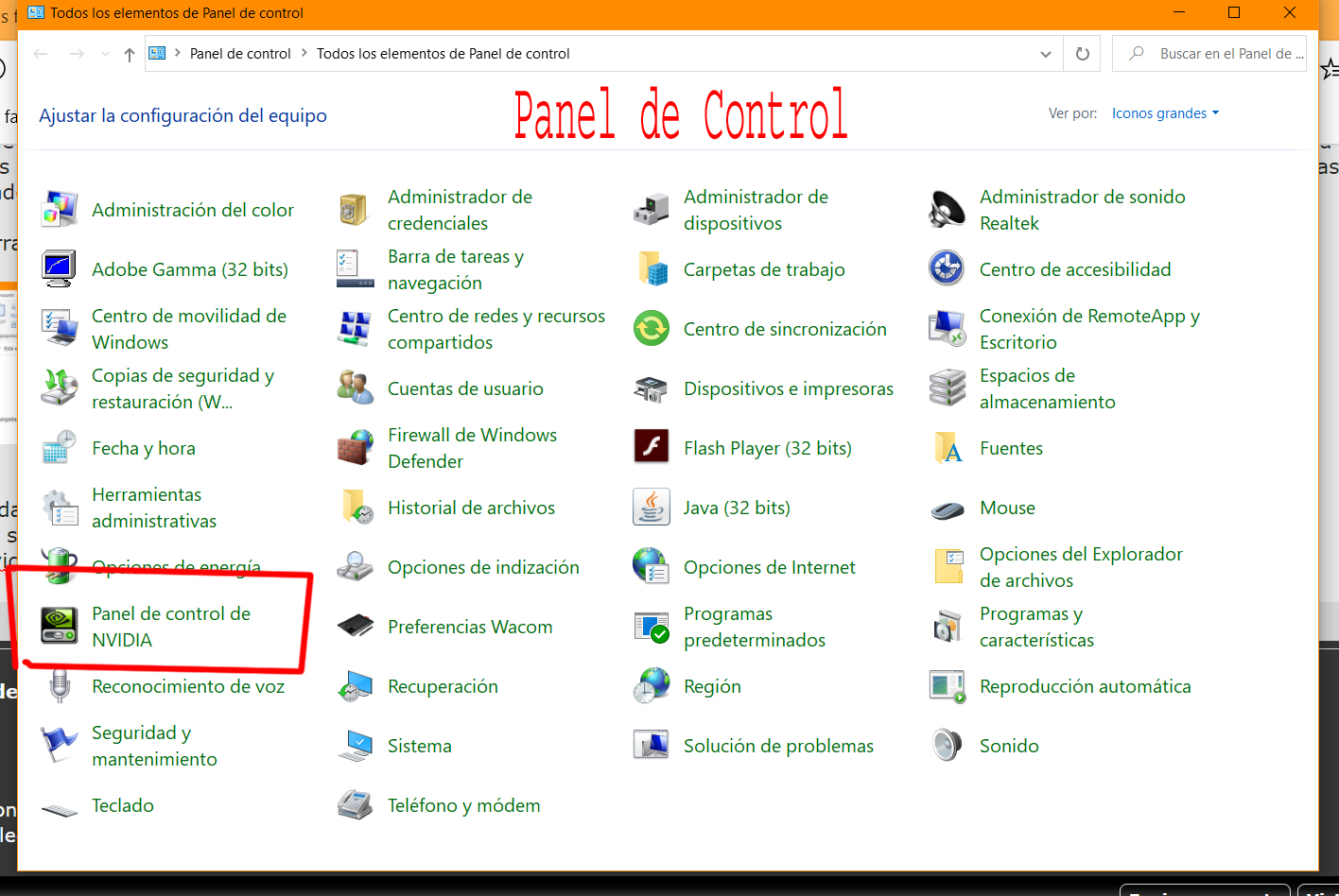

    De todas formas yo sigo pensando que es algo de la gráfica tuya.
    No se si tu Panel de Control, tiene a su vez dentro un Panel de Control de la Gráfica.
    En Nvidia sale esa opción.
Nombre: panel1.jpg
Visitas: 254
Tamaño: 588.8 KB
ID: 237252 Clic en la imagen para ver su versión completa.
Nombre: panel2.jpg
Visitas: 268
Tamaño: 548.0 KB

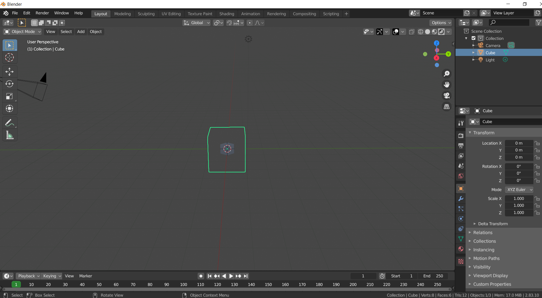

    Ya desinstalé Blender y borré los archivos que indicaste y luego instale la versión 2.8 y coloque lo de Factory settings, igualmente sigue el mismo problema con el render en Eevee.
    Con respecto a lo de la gráfica no veo el sentido que me de problemas ahora cuando llevo como 3 meses usando Blender con la misma gráfica y sin problemas pero la verdad no lo se, en todo caso mi gráfica es una AMD Radeon RX 560x series, revise y me quedaba una actualización de la gráfica que la hice hoy, reinicie el pc y todo pero el mismo problema persiste, adjunto un pantallazo que saque al Blender en modo Eevee, así se ve cualquier modelo, en este caso es el cubo que viene por defecto cuando se crea un archivo nuevo.

    Al final encontré la solución por si alguien ve el post y le pasa lo mismo, es un tema con los drivers de AMD básicamente tuve que hacer un downgrade de los drivers y ahora me funciona el modo Eevee, conclusión no comprar nada más de AMD , puros problemas.
