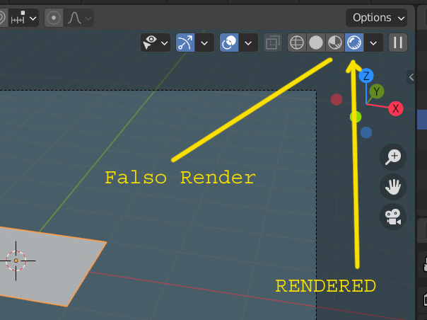

    Y por lo que veo en la imagen estas en el Viewport Shading. Recuerda que esta vista es solo como un falso render, pues pone unas imágenes HDR que tiene Blender en memoria, pero no es el render final. Si quieres ver el render final en pantalla debes de estar en la opción de Rendered.
Nombre: falso render.jpg
Visitas: 459
Tamaño: 145.7 KB
    Que a su vez por cierto, tampoco es un render final, pues puede darse el caso de que estés utilizando el compositor de nodos y no sea ese el resultado.
