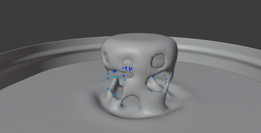

    Estoy trabajando en una simulación en Blender 2.91 en la que un objeto emerge de un baño de chocolate y mi objetivo es que quede impregnado con el fluido. Sin embargo, el fluido se resbala y no logro que se adhiera al objeto. El objeto cuenta con propiedades de Fluid-Effector-Collision y tiene un efecto de colisión, pero no consigo obtener el resultado deseado. No estoy seguro/a de si existe alguna manera de lograrlo o si simplemente no es posible.
    Agradezco de antemano cualquier ayuda que puedan brindarme.

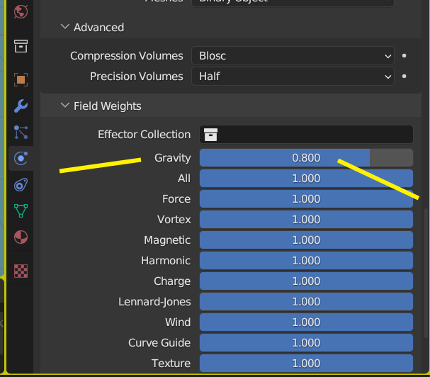

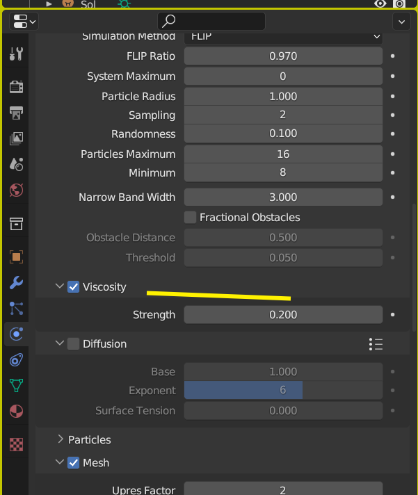

    A parte de todo lo que te han comentado, tal vez deberías de probar la viscosidad y tal vez el quitarle un poco de gravedad, para evitar que caiga tan rápido.
Nombre: Viscosidad.png
Visitas: 117
Tamaño: 70.7 KB
Nombre: Gravedad.png
Visitas: 149
Tamaño: 58.7 KB
