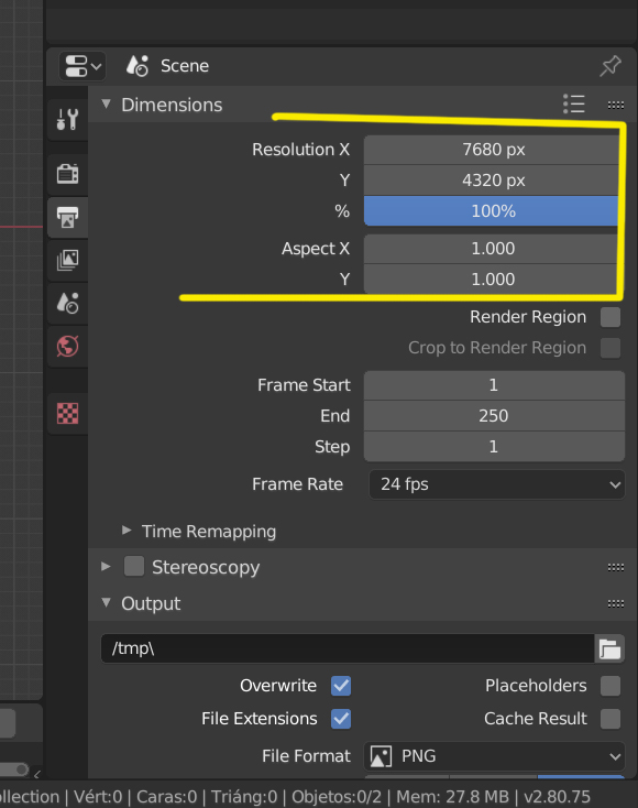

    Buenas noches a todos. Mi nombre es Mikel y es un gusto poder estar por aquí y aprender de todos ustedes, me estoy iniciando en el diseño 3D usando Blender 2.83, mi pregunta es como debo hacer para exportar un render a tamaño real para impresión en plotter, digamos que necesito que la imagen no se vea pixelada cuando imprima a 1.50 metros de alto por 1 metro de ancho, gracias quedo atento.

    En cuanto a la pregunta, es complicado contestar, pues primero hay que saber los dpi (puntos por pulgada) de la impresora a utilizar y luego el tamaño total.
    Pregunta en la empresa donde hacen esas impresiones y que te lo conviertan a píxeles.
    En Blender tienes los tamaños en "Dimensions".

    Un ejemplo:
    https://fmedda.com/es/article/dpi_ppi
