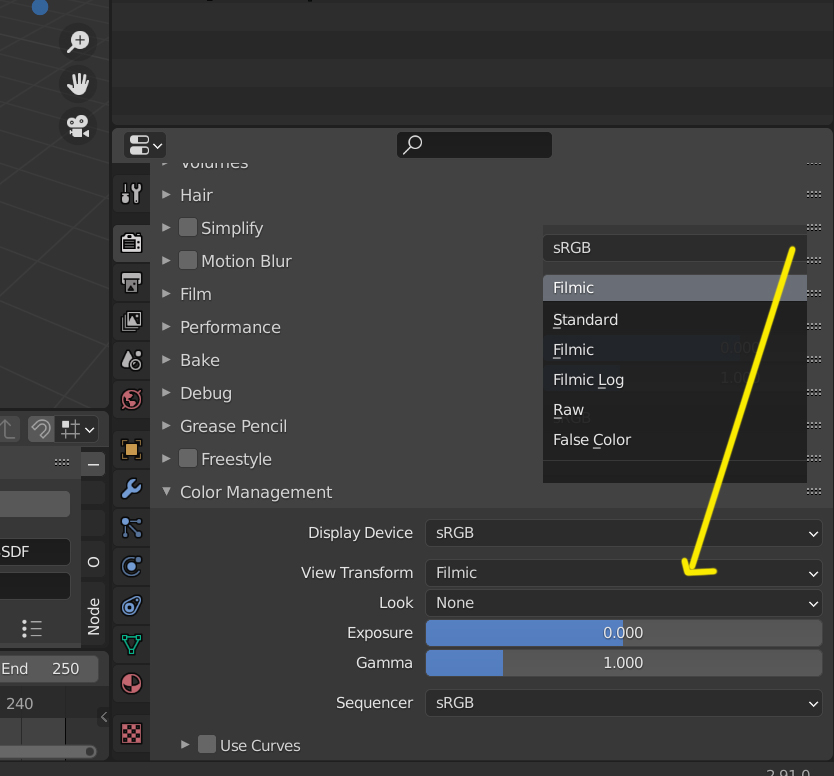

    Bueno, ha cambiado bastante, y ya no te digo si lo has creado con el Blender Internal de la 2.79b.
    El Cycles se parece bastante pero como dices, cambian algunas cosas.
    Una de las cosas que tendrías que mirar (y cambiar) primero es en el "Color Management".
    Donde pone "View Transform" cambia a la opción de FILMIC. Y mira también el "Display Device" que esté en sRGB y en Look cambia a algo medio mirando el resultado en modo Rendered
Nombre: Filmic.jpg
Visitas: 526
Tamaño: 132.8 KB
    A ver si de esa forma te mejora el resultado.
    Luego ya sería mirar las iluminaciones y el entorno.

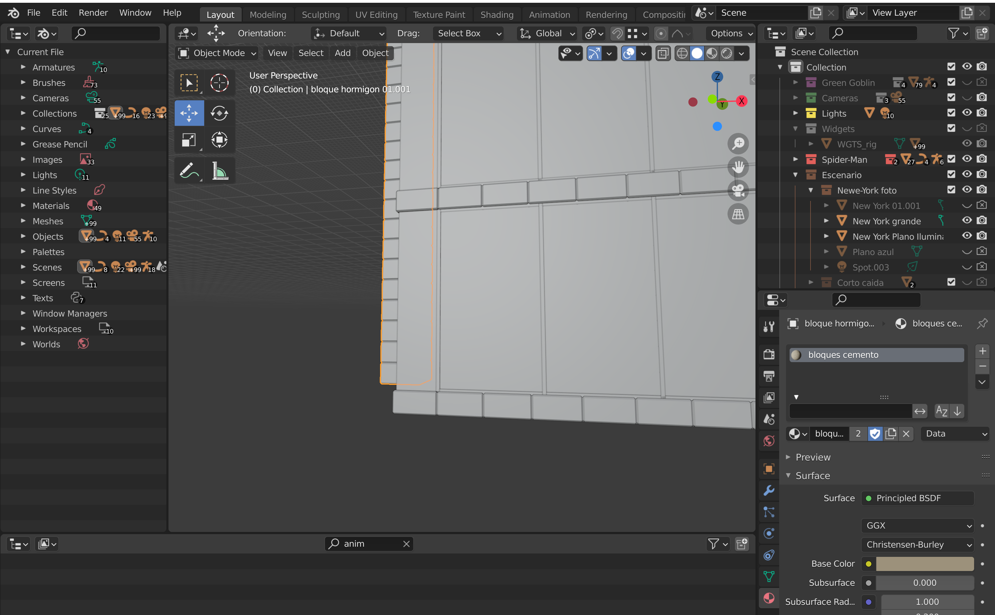

    Buenas, tengo un problemilla y no sé si está relacionado con lo comentado aquí, disculpad si no es el lugar adecuado.
    Os explico a ver si me podéis echar un cable.
    Se me ocurrió la tontada de probar una pequeña animación sin saber muy bien lo que hacía y algo hice mal, por que aunque luego intenté borrarla usando el Outliner y el Graph Editor, ahora cada vez que muevo algo en la escena me vuelve a aparecer una animación, aunque se trate de un nuevo objeto recién creado. Os pongo un pantallazo.
Nombre: animacion.PNG
Visitas: 123
Tamaño: 513.2 KB
    Lo voy solucionando borrando cada nueva animación, bien sea con Clear Animation Data seleccionándola en el mismo Outliner, también he probado borrar seleccionando la Action manteniendo shift y clicando la "X" en el Dope Sheet, o borrando las Keyframes en el Graph Editor.
    Esto soluciona el caso concreto, pero una vez borrado (busco animaciones en el Outliner y no sale ninguna), a la que vuelvo a mover o crear un nuevo objeto y moverlo vuelve a aparecer la animación y me obliga a volver a buscarla y borrarla.
    ¿Sabéis de qué se trata?
    Gracias y un saludo!

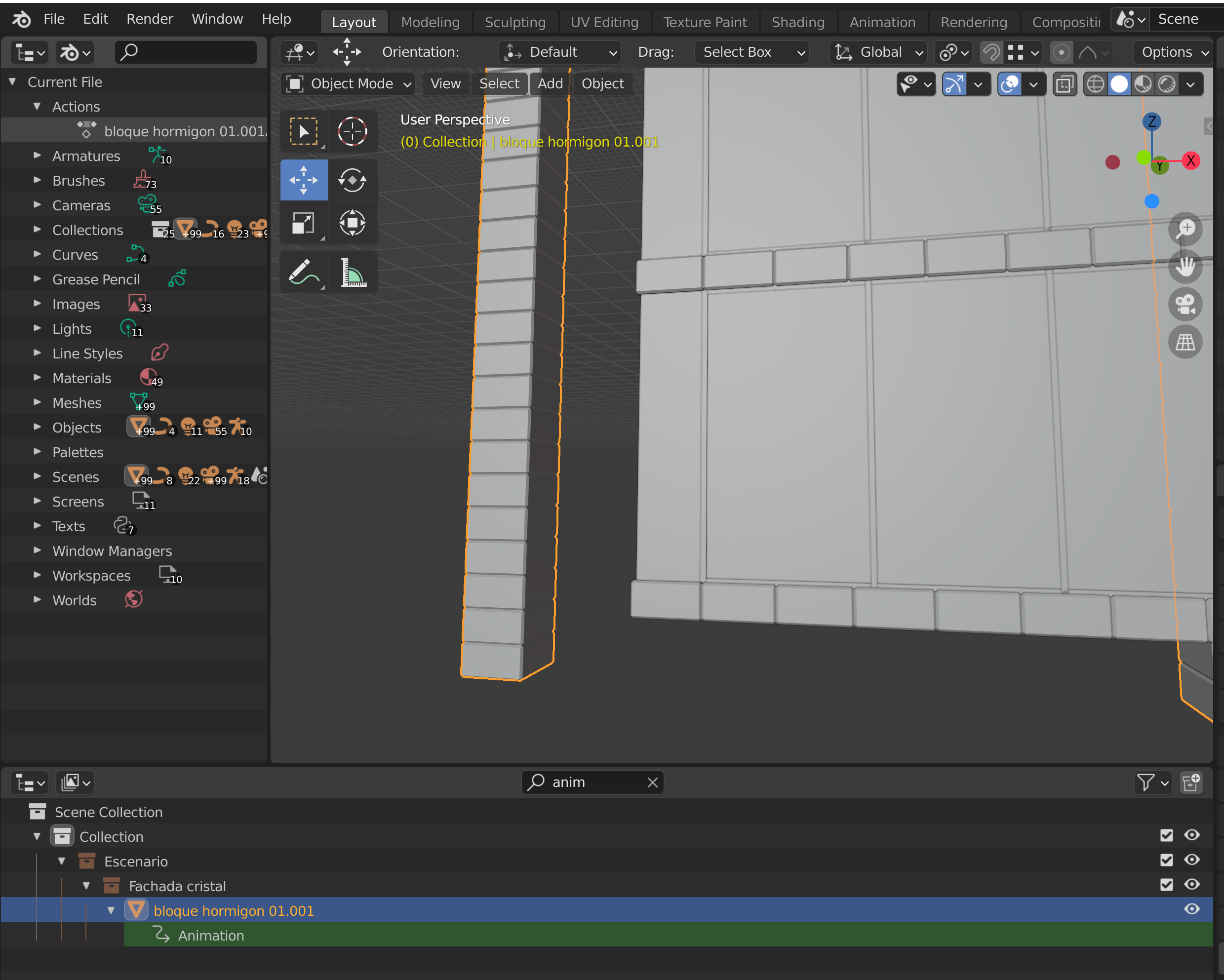

    Muchas gracias Solimán, pero el problema continúa igual tras borrar todas las animaciones con la opción Outliner / Blender File:
    Una vez borradas:
Nombre: Animaciones borradas.PNG
Visitas: 74
Tamaño: 1,018.8 KB
    Incluso guardo/cierro Blender y vuelvo a abrir por si acaso, pero a la que vuelvo a mover cualquier objeto:
Nombre: Animaciones reaparecen.PNG
Visitas: 65
Tamaño: 798.1 KB
    Parece cosa de brujas.
    He probado con otros documentos donde no había creado ninguna animación previa y no pasa.
    Qué raro, ¿no?

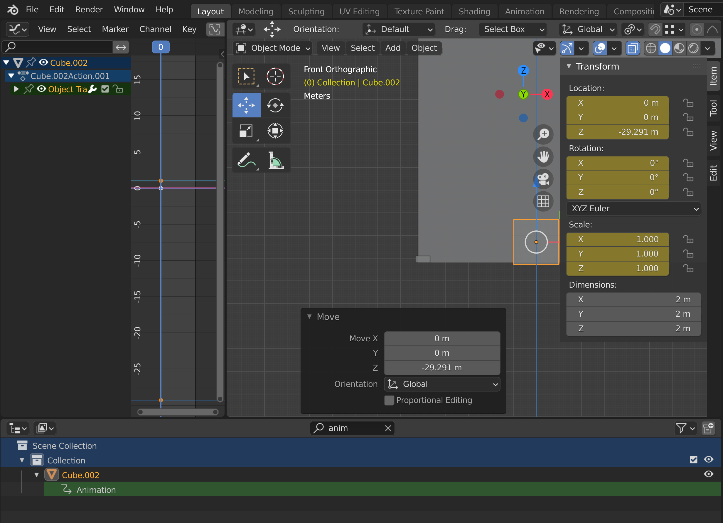

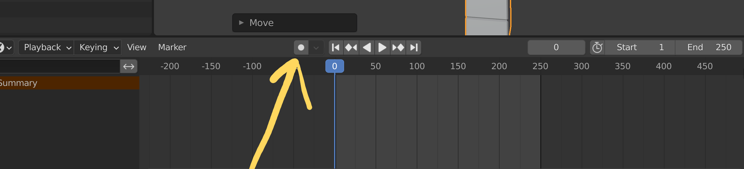

    Aug 2020
    240
    En el Timeline tenía activado un punto (no recuerdo haberlo activado), que insertaba keyframes automáticamente.
    Es el punto que os señalo con una flecha. Al desactivarlo ha dejado de hacerlo.
Nombre: solucion.PNG
Visitas: 100
Tamaño: 76.7 KB
    Muchas gracias! Lo del Blender File no lo conocía y seguro que me será muy útil.

    Claro, estabas guardando todas las posiciones automáticamente.
