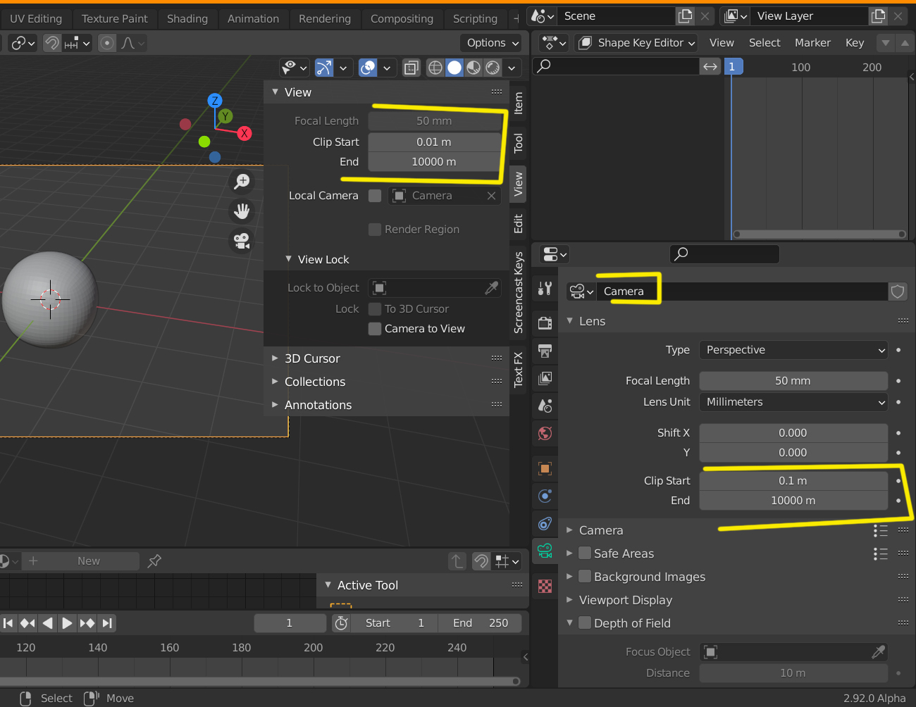

    Buenas, perdón por molestar otra vez,
    Haciendo otra prueba con el trackeo de cámara, me surge otro problema con los objetos de la escena.
    Cuando quiero alejarlos en el eje x hacia el horizonte, estos me desaparecen y se van detrás del background del video. No sé si sabrás cual es el problema. He intentado hacer el tracking otras 2 veces más, el último con un solve error de 0,2, pero nada, no hay manera, siempre desaparecen. Adjunto video.
    Gracias de antemano.

    Vale, a base de probar y probar he conseguido solucionarlo. Si alguien tiene este mismo problema, puede probar con 2 cosas, en View-End-modificar la distancia de clipping, o, en los ajustes de la cámara, modificar este mismo parámetro, que es lo que a mi me ha funcionado. Esto hace que la distancia de clipping permita alejar o acercar objetos a conveniencia.
    Un saludo.

    Tienes que cambiarlo en dos sitios, en el visor y en la cámara.
Nombre: camara.jpg
Visitas: 1044
Tamaño: 303.1 KB
