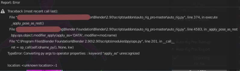

    Hola buenas. Utilizo Blender 2.8 Autorig.
    Estoy con un modelo que me han pasado en Blender rigeado con Autorig. Esta en pose A y lo necesito en pose T, pero que cuando esté en pose T tenga las rotaciones a 0.
    Si le hago un "Set Pose" a pose T me deja los huesos con valor de rotación. Y eso no me vale. Y si de ahí hago un "Apply Pose as Rest Pose" me da un error.
    Si muevo yo los huesos y los pongo en pose T. y le doy directamente a "Apply Pose as Rest Pose" se me pone el Rig en pose T pero la malla se queda en pose A.
    He visto algún tutorial que les pasa algo parecido pero son de versiones anteriores de Blender y no parecen ser útiles con la versión actual.
    como este:
    ¿Alguna idea de cómo solucionarlo?
    Muchas gracias!
