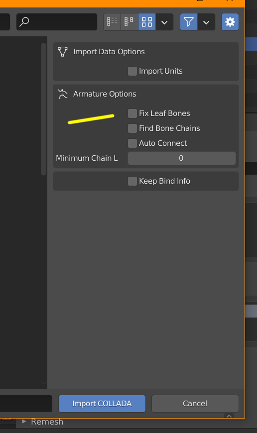

    O mira cuando importas DAE a ver si se puede cambiar algo de la Armature.
Nombre: armatures.jpg
Visitas: 677
Tamaño: 75.1 KB
    Nov 2020
    Gracias por responder, hice lo que me sale en la fotografía y sigue deformándose al hacer la animación, probare con otro programa de modelos 3d para ver si se arregla, gracias de todas maneras.
