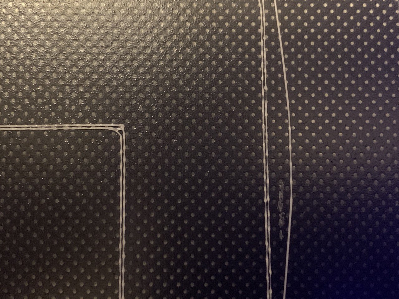

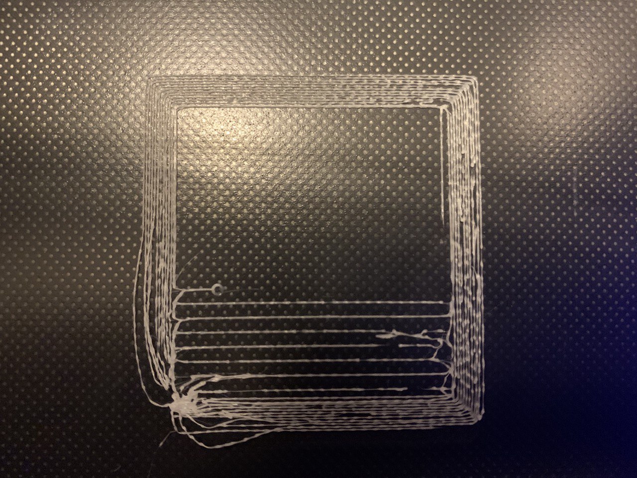

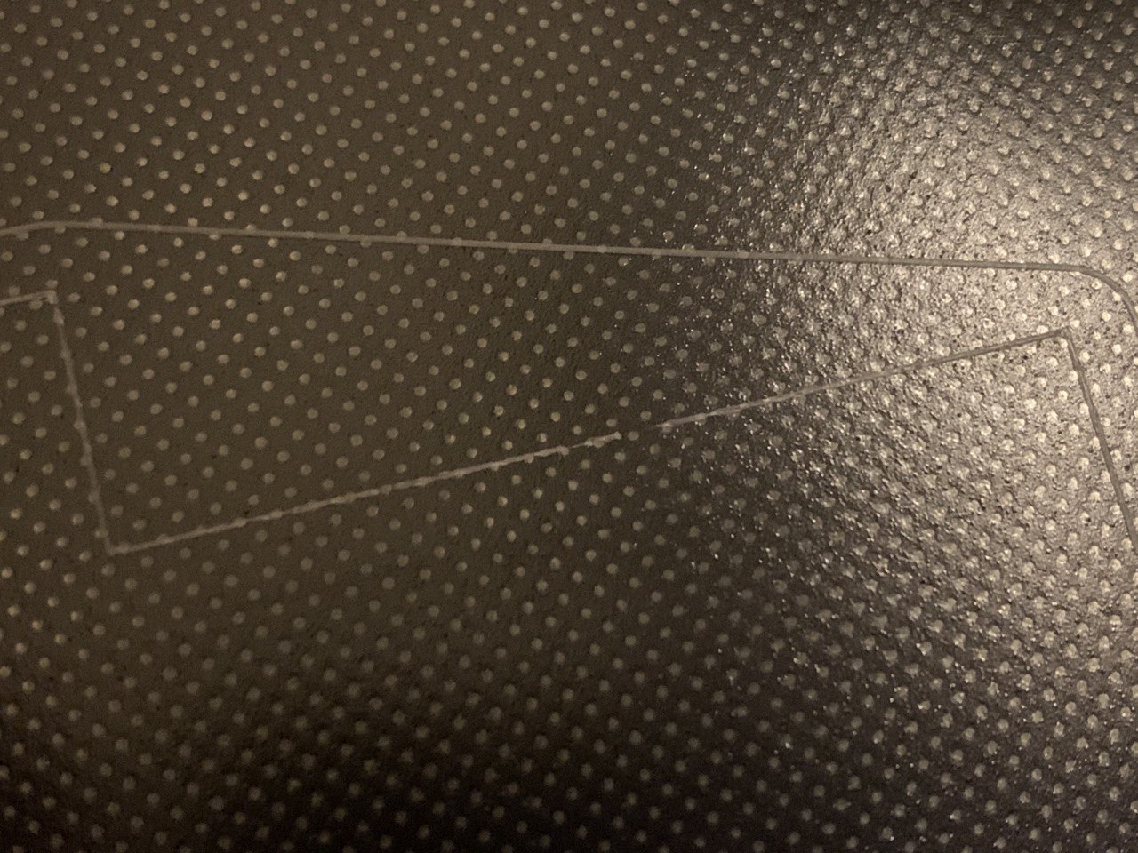

    Buenas, llevo varios días comiéndome la cabeza con un problema que tengo con la Ender 3. Decidí imprimir con otro color de filamento (PLA) y al cambiarlo empezó a imprimir como intermitente y a mi parecer más fino que de normal. Pensé que al igual era algún problema con el filamento y puse de nuevo el que estaba usando previamente pero el problema persistía.
    He probado a limpiar el extrusor y he cambiado la parte que alimenta por una de aluminio pero el problema persiste. Adjunto unas fotografías para que se entienda mejor el problema.
    Decidme si se os ocurre alguna solución posible por favor.

    Pueden ser muchas cosas, empieza por tensar correas, nivelar la cama, limpiar o mejor cambiar la boquilla, etc.
    De todas formas tendrías que dar más datos como a que temperatura la tienes (PLA unos 200) si la cama la tienes caliente (50 grados por ejemplo).
    Yo diría que es problema de la separación de la cama y la boquilla (haz la prueba del papel) o que tienes medio embozada la boquilla.

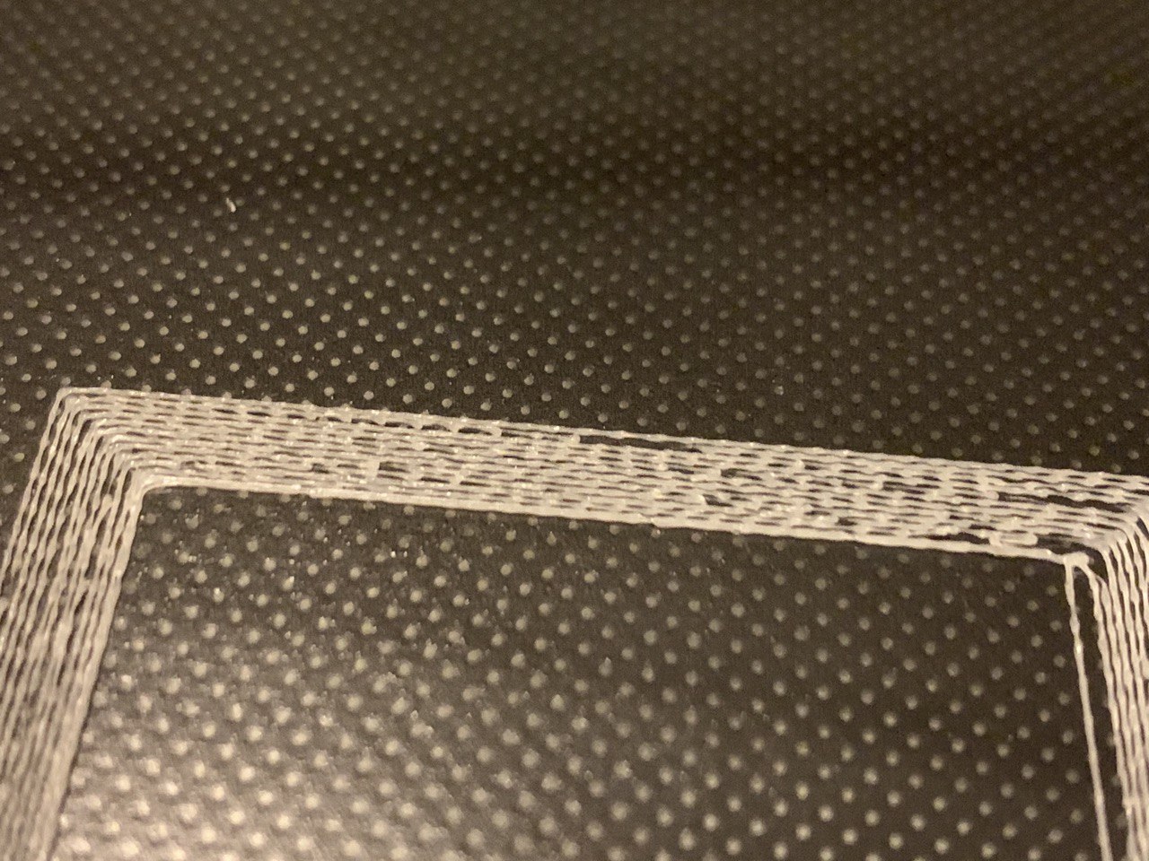

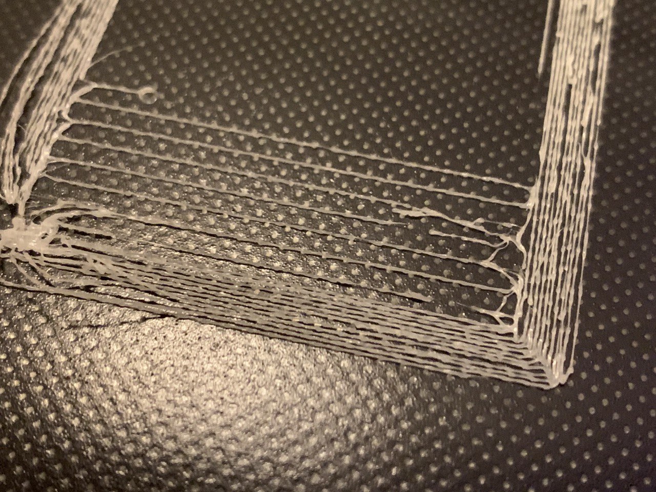

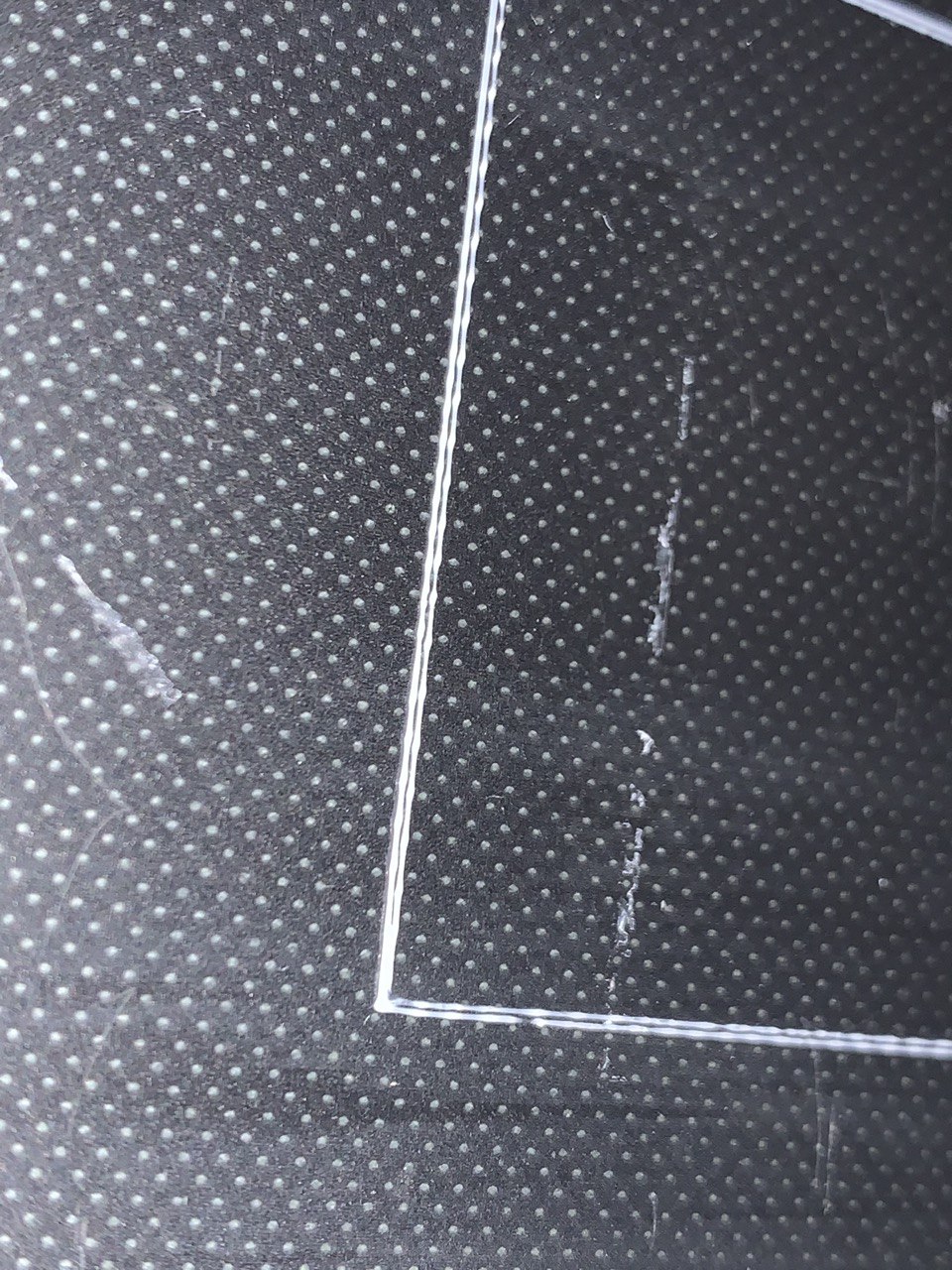

    Aun así dado que me lo has dicho he calibrado limpiado la cama con alcohol y vuelto a calibrar durante un buen rato pero el problema persiste. Adjunto fotografías de la ultima prueba impresión.

    Se sigue pudiendo ver lo que explicaba al principio, parece que sale mucho, luego poco, luego mucho, y a veces parece que deja trozos sin plástico. Pensaba que era tema de la alimentación del PLA pero cambiando el de plástico por el de aluminio me hace un descartar un poco esa opción.

    Pues queda mirar los valores que tienes en el Slicer (laminador) para la impresión.
    Supongo que usas CURA, si no es así, di que laminador utilizas.
    En la segunda imagen se ve que tienes dos pasadas buenas y una que no se ha pegado bien a la cama.
    Por la imagen yo seguiría insistiendo en que no está bien nivelada, en este caso que está separada. Pero luego veo que en las otras imágenes sale más pegado.
    Eso puede pasar porque la bandeja no este bien nivelada o que la bandeja se mueve.
    Mira primero de poner la impresora en una superficie plana, y que no se mueva de posición.
    Sobre eso de que a veces sale más filamento o menos, puede ser de varias cosas.
    Primero: Que la boquilla esta sucia por dentro. Si es eso, haz una prueba de extrudir filamento y mirar si sale gordito y recto.
    Segundo: Que el filamento no esté tenso en la entrada del extrusor y que el rollo de filamento vaya suave y no se frene.
    Si dices que has cambiado la pieza del extrusor, mira que la tensión de la rueda sea la correcta, creo que llevan una especie de tornillo para tensar.
    Tercero: Si cuando imprimes hay un ruido (clac) en esa parte de la rueda dentada es que algo no funciona bien.
    Cuarto: Supongo que el filamento es el correcto (no eres el primero que en vez de PLA, te han traído otro tipo de material). Asegúrate.
    En todo caso, si tienes otro filamento para probar, pues podría ser que el nuevo filamento tenga humedad y eso darte esos problemas.
    Antes de imprimir nada, haz una prueba con un modelo parecido a esto, donde se imprime en los cuatro lados y en el centro para ver si el nivelado es correcto.
    Ender 3 Level Test by elmerohueso - Thingiverse
    Por cierto. ¿Las ruedas de la cama están firmes? Si están medio flojas no nivelan bien la cama al moverse con los tirones de impresión.
    Hay quien cambia los muelles por esos de color amarillo que son más duros.
    En cuanto a los valores de CURA (si es el que utilizas), estaría bien ver que valores tienes.
    Lo normal es poner un valor de 0,2 y según que piezas Soporte y Adherencia pero eso supongo que ya lo sabes.
    Sube una captura de la retracción que tienes pues eso es uno de los errores comunes.
