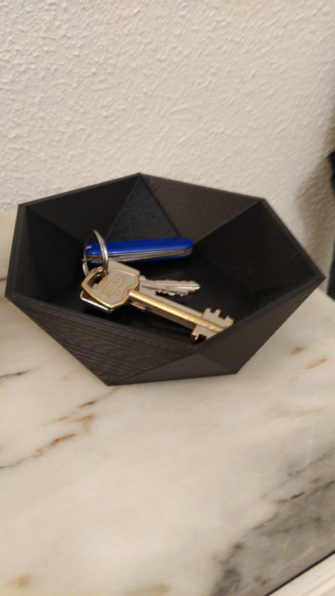

    El caso es que el jueves me llego mi primera impresora 3D, una Artillery Genius, la cual monte y la puse a imprimir, con las temperaturas marcadas por el fabricante del PLA que tengo (250/60) y todo muy bien, hice una impresión de prueba que os dejo por aquí:
Nombre: 394670b0-0ec8-4ab2-aa73-a0d4f0440172.jpg
Visitas: 536
Tamaño: 155.7 KB
    La verdad que muy contento con el resultado, todo fue sobre la marcha, así que me vine arriba y me metí con una impresión de 4h algo más compleja, que es la siguiente:
Nombre: 940d598a-302a-46ac-a440-f8d466fb5a9b.jpg
Visitas: 429
Tamaño: 151.6 KB
    Al igual que la anterior, todo perfecto, con un par de burbujas por ahí que no me preocupaban en absoluto ya que es algo que tendré que ir aprendiendo a mejorar.

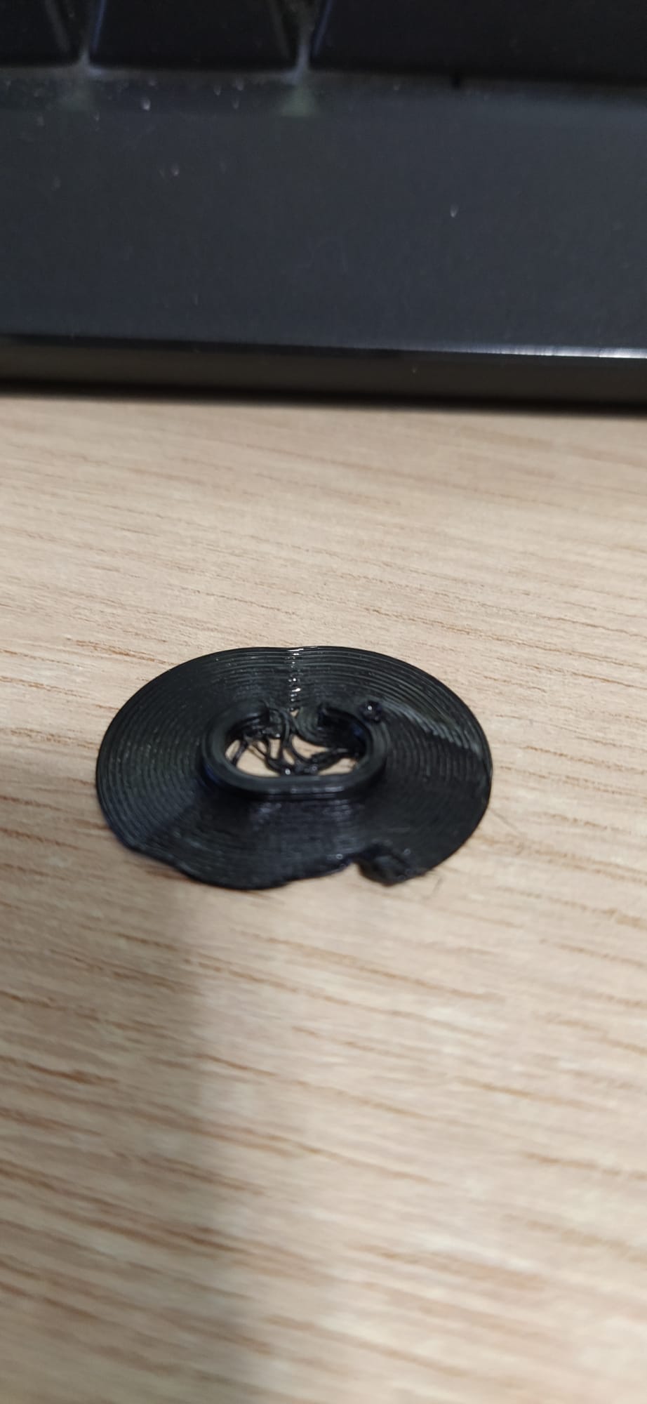

    El problema viene cuando al día siguiente me pongo a imprimir, prepare un par de archivos para hacer otras pruebas con la impresora, y veo que, manteniendo los mismos parámetros de temperatura, asegurándome de que no hay corrientes en el cuarto y que la cama estaba nivelada, se me quedaba todo el filamento enganchado a la boquilla de esta forma:
Nombre: 20201121_001052.jpg
Visitas: 572
Tamaño: 4.62 MB

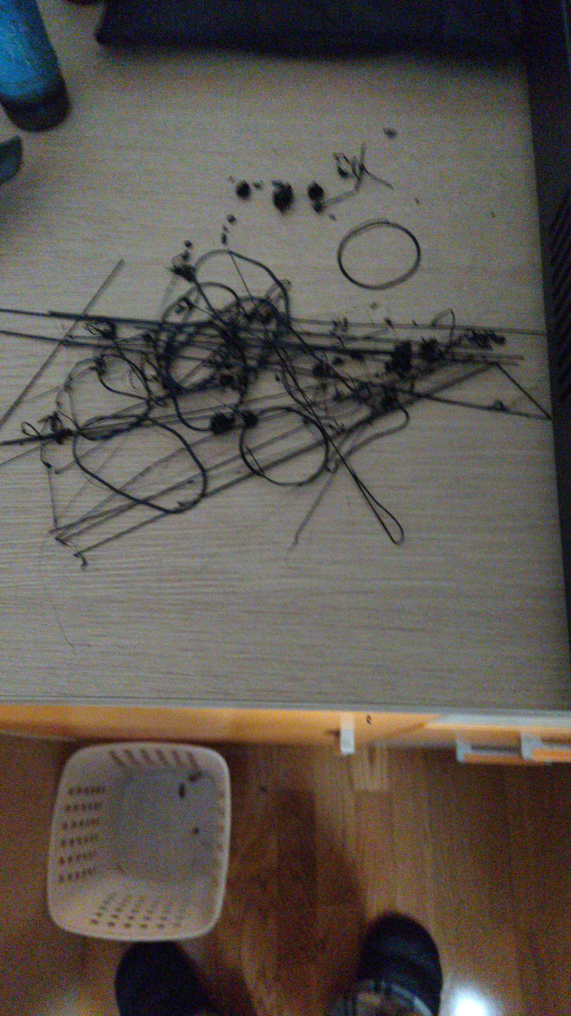

    Disculpad la mala calidad de esta imagen, la saqué de madrugada y de un humor bastante malo ya. Pensé que podría ser que mi archivo estuviese mal diseñado, lo que seria totalmente normal al ser totalmente nuevo en este mundillo, así que probé de nuevo la primera pieza que salió tan bien, y pasaba lo mismo, la boquilla se llevaba el filamento y se hacia bola.
    Hice bastantes intentos como podréis ver en esta siguiente imagen:
Nombre: 0419b009-460f-4961-907b-b01635074440.jpg
Visitas: 522
Tamaño: 367.3 KB
    Sin contar los que salieron volando por ahí porque me queme al separar la bola del Hotend antes de que se enfriara.
    Después de muchos archivos distintos, incluido el cubo de testeo que trae el pen drive que viene con la maquina, probar distintas temperaturas de cama y de extrusor, volver a nivelar la cama al menos 7 veces y muchos quebraderos de cabeza, no se que motivo hay para que pase esto, y tampoco una solución.

    No sé de dónde has sacado esos valores de temperatura, el PLA lo normal son 200.
    Lo siguiente sería limpiar la boquilla o cambiarla por una nueva.
    Luego ajustar correas.
    Luego volver a ajustar el nivel con la prueba del papel, o sea, hacer un HOME y luego pasar la hoja entre la boquilla y la bandeja y tiene que pasar rozando pero sin quedarse encallada, en las cuatro esquinas y en el centro y volver a repetir ese nivelado para estar seguro de que no se ha movido al mover las ruedas de las esquinas.

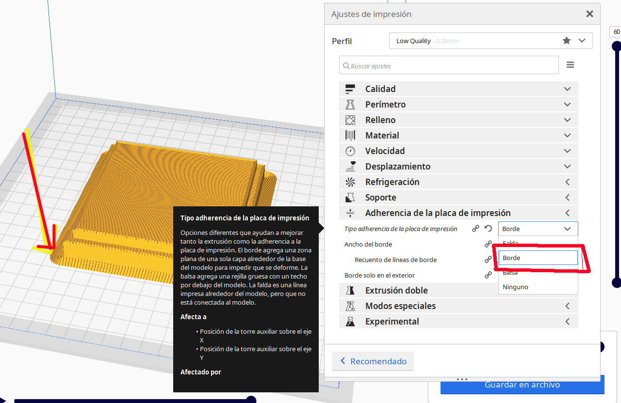

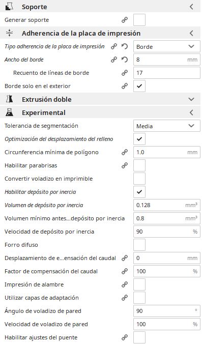

    Supongo que estas utilizando el Slicer CURA.
    Cura tiene varias opciones de Adhesión a la cama, una es el anillo ese que dices que hace alrededor de la pieza (Falda), pero ese no vale cuando lo que quieres es evitar el "Warping" que, es eso que hace que se levanten las puntas de las esquinas y no quede perfectamente pegadas a la cama.
    Se puede utilizar entonces el (Borde) que evita que se despeguen los laterales.
Nombre: Borde.jpg
Visitas: 2421
Tamaño: 588.3 KB
  10. Gracias Drakonritter Agradece este post

    Con el borde, de verdad que mucho mejor, aun no perfecto, tiene un defecto que no queda bien la parte de la pieza en si ya, pero creo que es la velocidad, voy a probar a bajar más la velocidad de la primera capa ahora mismo, aun así, es algo tolerable y en esta pieza indiferente, después a la tercera o cuarta capa se me ha parado, un mensaje que decía algo de temperatura, pero que estaba con prisa porque me llamaban los suegros a comer y cualquiera dice que no va aun.
Nombre: 7b0fa7c9-d508-405d-ba3b-cbdf764f3dc7.jpg
Visitas: 215
Tamaño: 99.3 KB
    Este es el resultado, he dejado un poco más holgado también el papel, igual lo que para mi es suave, es muy prieto porque soy muy burro, y ha mejorado bastante con el borde en vez de falta y la altura.
    De verdad, muchas gracias, me estas ayudando mucho.
