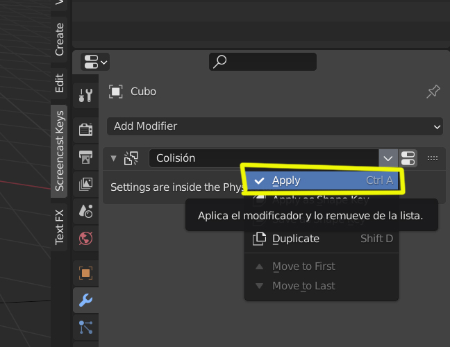

    El modificador se puede aplicar (botón APPLY o en la nueva versión, la imagen que subo donde se pica en la flechita y sale una ventana).
    Eso, si, haz una copia del archivo, pues una vez apliques el modificador, luego ya no se puede modificar. Más vale tener una copia, por si quieres cambiar el resultado.

    ¡Muchas gracias! Se me solucionó aplicando el modificador Cloth a la tela!

    He estado mirando y hay una opción, con la que se puede convertir en un Shape Key, por lo que guarda ese Shape Key y luego se puede animar, para poner en la posición que tu quieras.
    Tenlo en cuenta por si te interesa.
