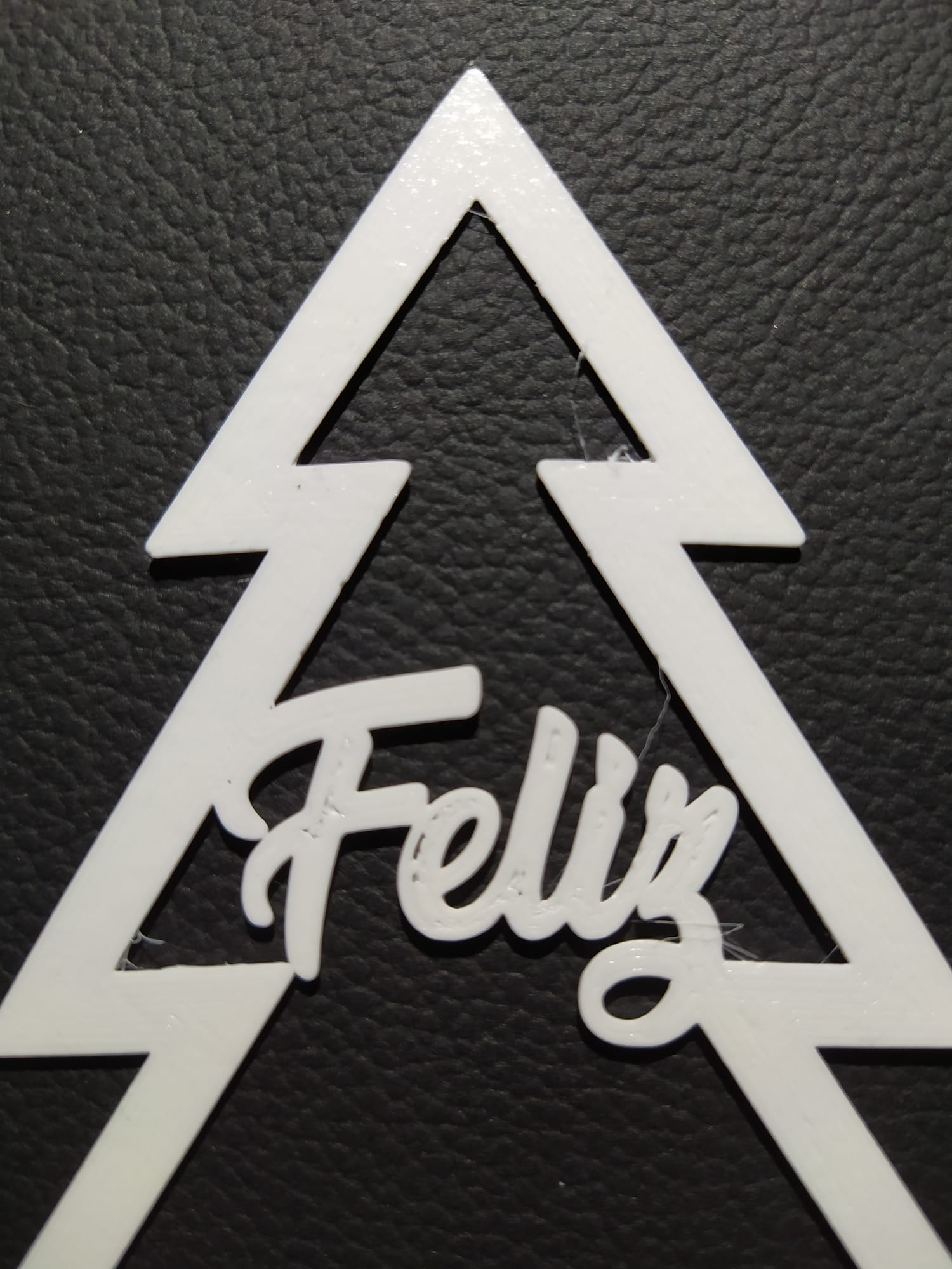

    Nozzle no rellena bien una zona concreta
    Buenas! ¿Alguien tiene idea de como evitar que se generen estos huecos? Viendo imprimir, veo que si que pasa por estas zonas pero no deposita el material necesario para rellenarlo.
    He probado ya con tocar el flujo y el ancho de línea, lo cual mejora, pero sigue sin cerrarse del todo.
    Parámetros de esta pieza en concreto:
    Nozzle 0.4 milímetros.
    Ancho de línea 0.3 milímetros.
    Flujo de material primera capa 130 por ciento, a lo bruto.
    Velocidad primera capa 15.
    Gracias!

    Es muy raro que te haga todo bien, menos el interior del texto. ¿A ver si es que el modelo tiene alguna línea interna dentro de las letras?
    Revisa primero el modelo.

    Puede ser también que tengas las retracciones muy altas y se interrumpa el flujo.

    No, el modelo 3D está hecho con una extrusión de un contorno limpio y cerrado.
    Lo he podido solucionar reduciendo el parámetro de ancho de linea primera capa al 60%. Aunque sigo sin entender por qué con un nozzle de 0.4, no pasa por estas zonas cuando tiene espacio de sobra para depositar 0.4 de material.
    Gracias de todas formas por el interes!
    Probé a quitar las retracciones también y nada. Lo he podido apañar con el ancho de línea de primera capa. adjunto fotografías de muestra desde vista previa de cura: 1 ancho de línea primera capa normal, 2 ancho de línea primera capa al 60 por ciento.

    ¿Has probado subiéndole un poco la expansión horizontal?
