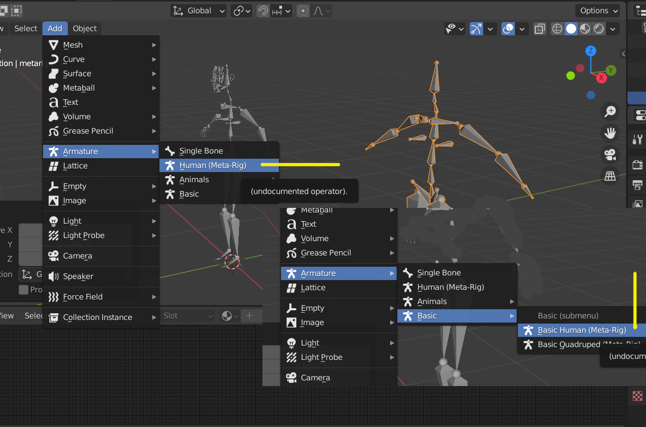

    La Armature entera está en Add > Armature > Human (Meta-Rig)
    Igual estás poniendo otra opción que hay que es Add > Armature > Basic Human (Meta-Rig)

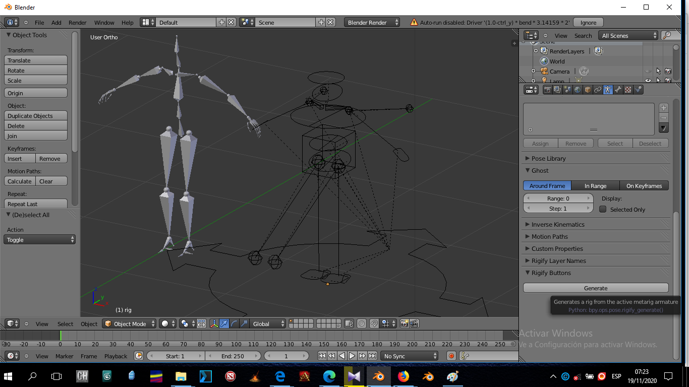

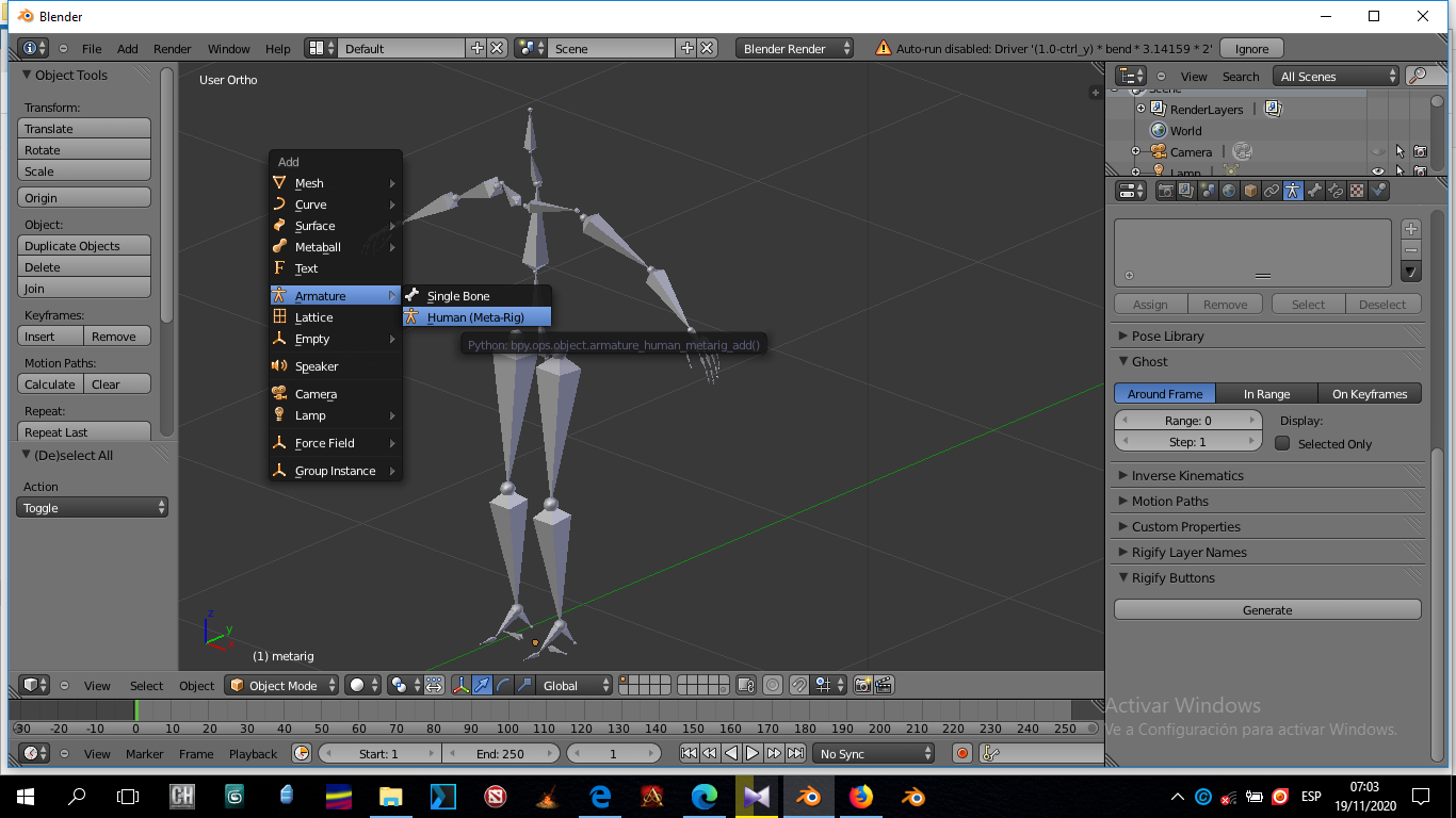

    Gracias por su respuesta pero me aquí te muestro para que veas mejor el problema, al presionar generar no me genera nada para animar lo dedos de las manos. Estoy usando el Blender 2.69 ¿esto tendrá algo que ver?

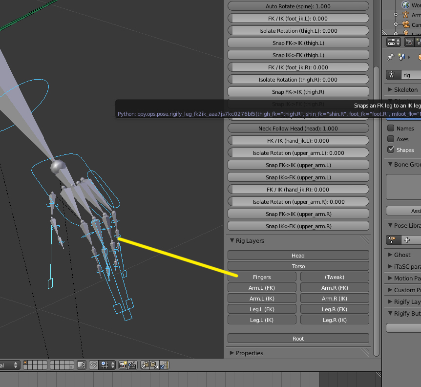

    Presiona letra N y mira en el panel de la derecha si tienes activada la opción de los dedos (fingers).
