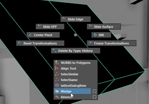

    No sé donde encontrar este Marking Menu
    En un video he visto que la persona usaba un Marking Menu.
    Mi duda es que no sé que teclas usa para sacar el Marking Menu.
    Igual es un Marking Menu personalizado o uno que viene por defecto, no lo sé.
    El Marking Menu es el siguiente:

    Si es un menú de marcado facial prueba con mayúsculas + clic con el botón derecho, se abre un menú de marcado de herramientas y opciones de cara.
    Lo sé, he intentado varias combinaciones de teclas para abrir diversos Marking Menus, y ninguna me abre ese en particular.
    Mi pregunta es: para abrir ese Marking Menu ¿debo usar una combinación de teclas que desconozco? o ¿es un Marking Menu personalizado?

    No creo que sea personalizado, ese es el atajo de teclado oficial, o sea, que tiene que venir así de serie, otra cosa es que lo hayas modificado o personalizado tu. Podrías echar un vistazo al tema de editar o crear Marking Menu.

    Pareciera que es personalizado. De todas maneras mira este video que hice hace tiempo, podría ser que te sirva.

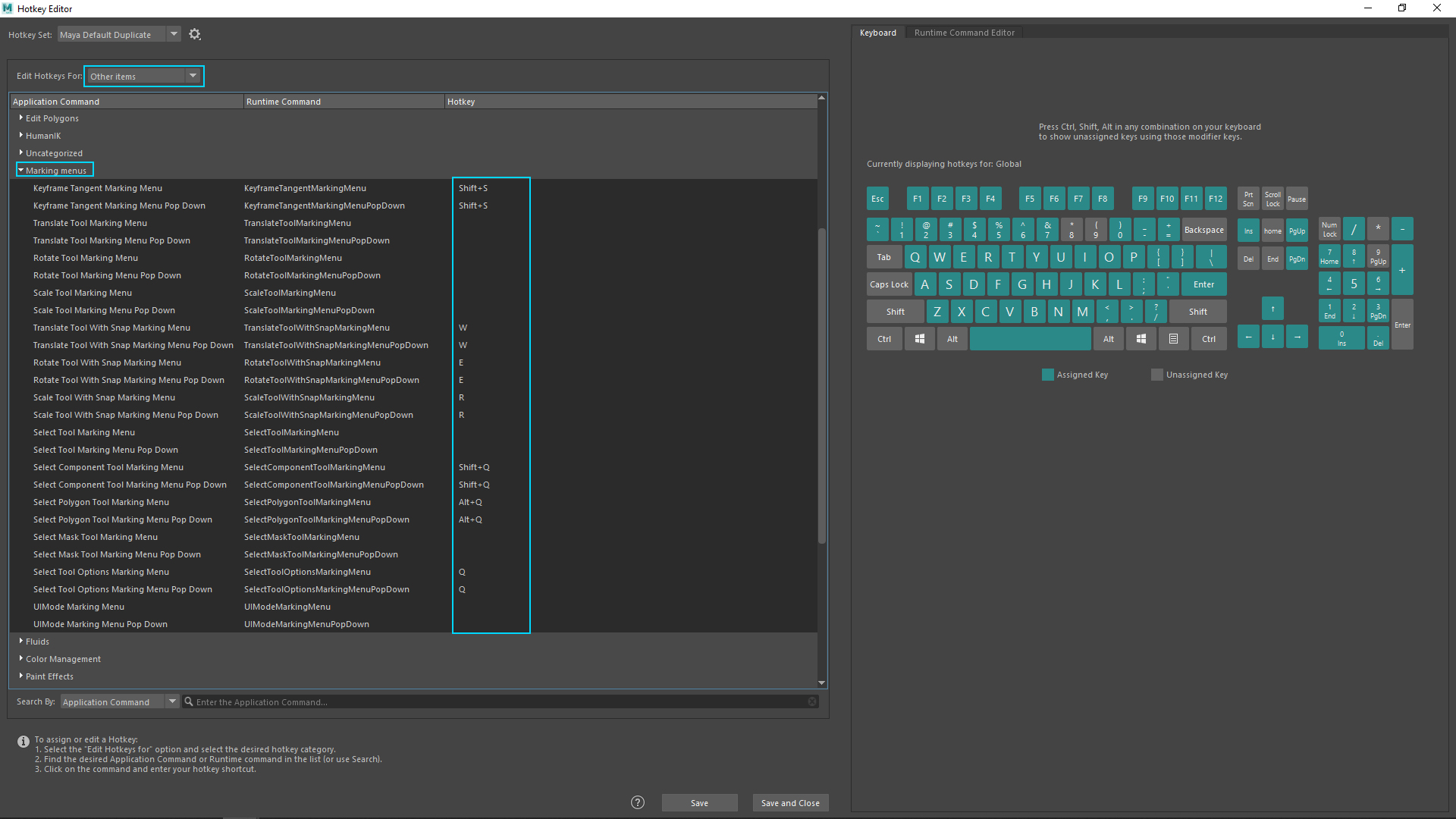

    Estuve investigando y si entras en Windows>Settings\Preferences>Hotkey Editor, puedes ver cada tecla que función tiene, y como ves en la imagen, en el apartado de Marking Menus, no hay ninguno con esas opciones, así que debe ser personalizado.

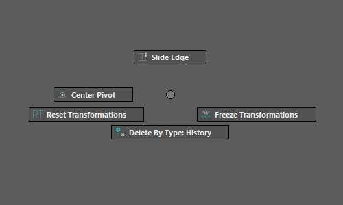

    Buscando por ahí llegue a tu video antes de que respondieras, y gracias a ese video y buscando algo más de información conseguí crear un Marking Menu.
    No lo hice como el de la fotografía de arriba, ya que, tiene opciones que no necesito ahora mismo y sobran.
    Muchas gracias por tu aporte, me ha ayudado mucho.
    Ya me estaba volviendo loco siguiendo los videos y sin saber como abría ese Marking Menu.
