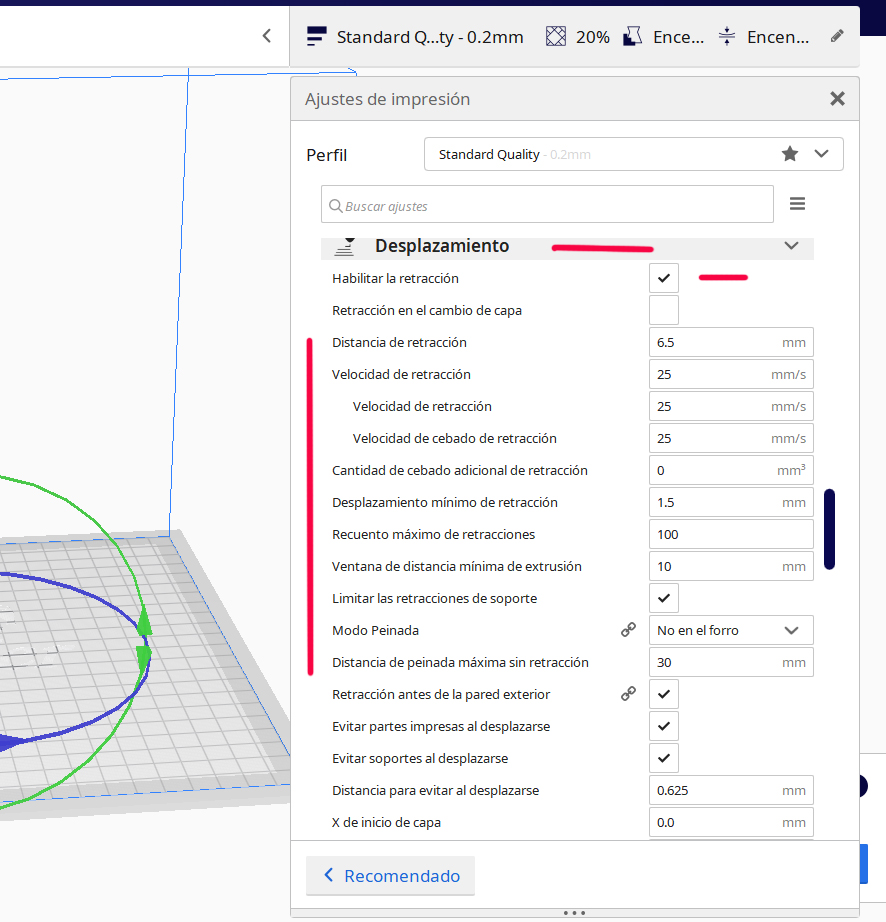

    Te debes referir a una retracción.
    La retracción lo que hace es que estira del filamento para que no salga nada por la boquilla mientras se está desplazando en el aire (por ejemplo entre dos cubos separados).
    Normalmente el CURA ya activa la retracción por defecto, solo se toca cuando quieres hacer cosas más complejas o que tengas un problema de que suelta material en el aire.
    De todas formas, la boquilla no hace presión sobre el objeto imprimido, en todo caso sería el filamento extruido el que presiona.

    Hay un apartado de retracciones para diferentes materiales.
    https://all3dp.com/es/2/cura-ender-3...justes-perfil/
