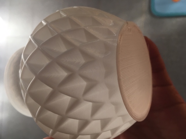

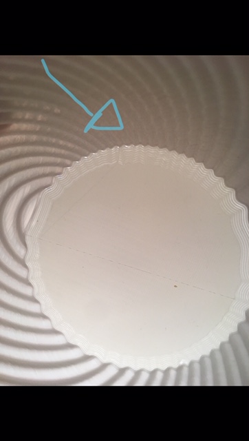

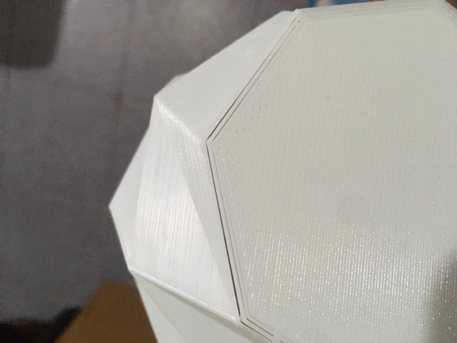

    envio fotografías de muestra

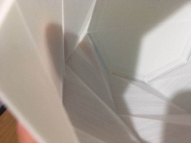

    Buen día, las paredes en Cura las modifique 0.8 eso está claro, pero aún así lo que noto es que cuando finaliza la base y va a comenzar a realizar las paredes del jarrón, noto una luz entre líneas mucho mayor a las líneas centrales, eso provoca que la base se despegue de las paredes . Es como si solo quedara sujeta de los vértices, lo que hace que al ser tan poca la sujeción termina soltándose y quedando como si fueran 2 piezas separadas.
    De todos modos excelente explicación respecto al modelado, voy a intentarlo con Solid, convirtiendo entidad y generando espesor a la base, creo que podría resultar. 👌
    Muchas gracias. 😉
