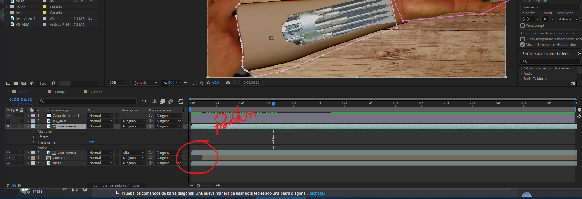

    Hola buenas soy nuevo en el foro y no entiendo mucho como va esto, les dejo mi problemilla por aquí. He grabado un video a 25 frames por segundo con una réflex, he trabajado en Blender el modelado y la animación y todo en 25 frames por segundo también.
    Pero luego cuando me voy a after donde trabajo en una composición a 25fs y el video de la cámara y la animación que hice en Blender las pongo en el área de trabajo, los tiempos no me coinciden y es como si la animación que hice en Blender le faltarán fotogramas a pesar de que cuando trabaje el VFX en Blender con el video grabado como referencia los tiempos si me coincidían.
    Incluso saqué un video como render pero de poca calidad y los tiempo me coincidían muy bien pero en After no me cuadran incluso he intentado cuadrar la animación como ven en la imagen pero luego se me descuadran a medida que avanza el video como si tuvieran diferente FRAME RATE.
    No he encontrado mucho por internet y espero puedan ayudarme. Gracias de antemano.

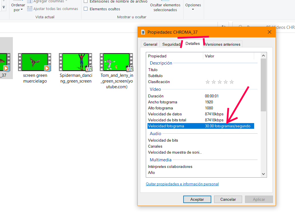

    Mira el vídeo a ver si tiene esos fps...

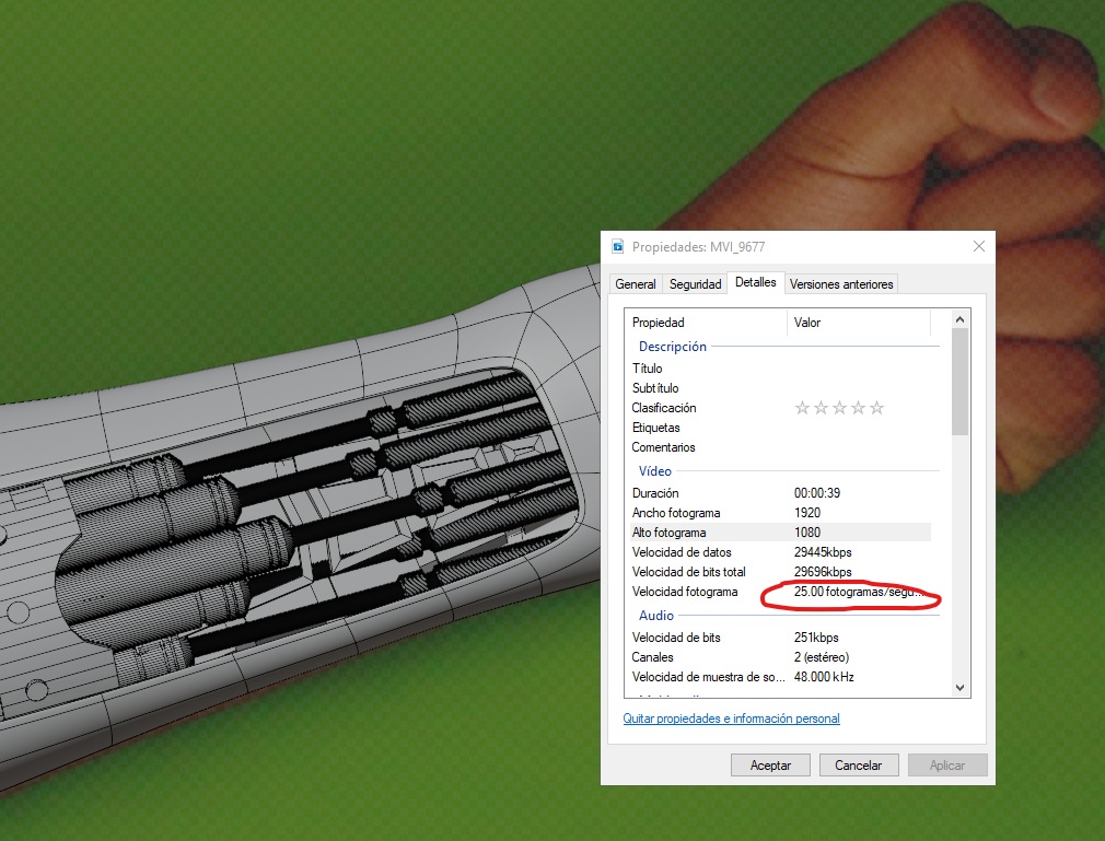

    Este el video grabado con la cámara. En la imagen de atrás estaba haciendo los render de prueba desde Blender, y los tiempo e cuadran muy bien.

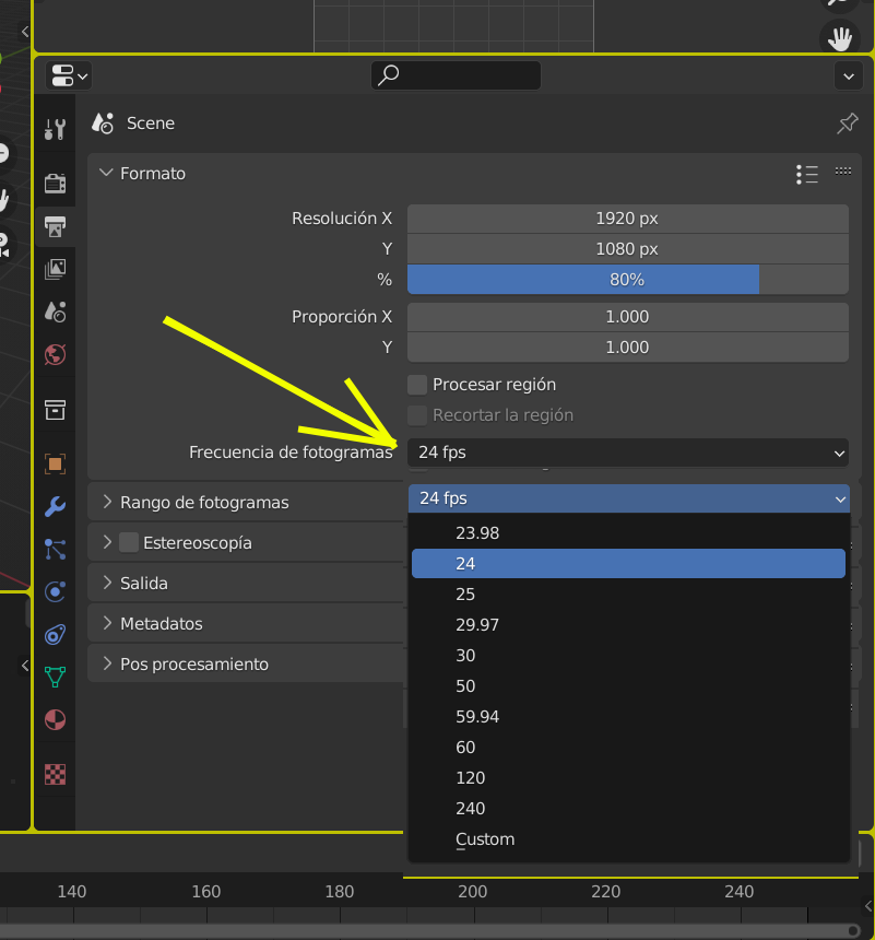

Nombre: 24.png
Visitas: 669
Tamaño: 89.6 KB
    ¿Seguro que tienes los frames bien?
