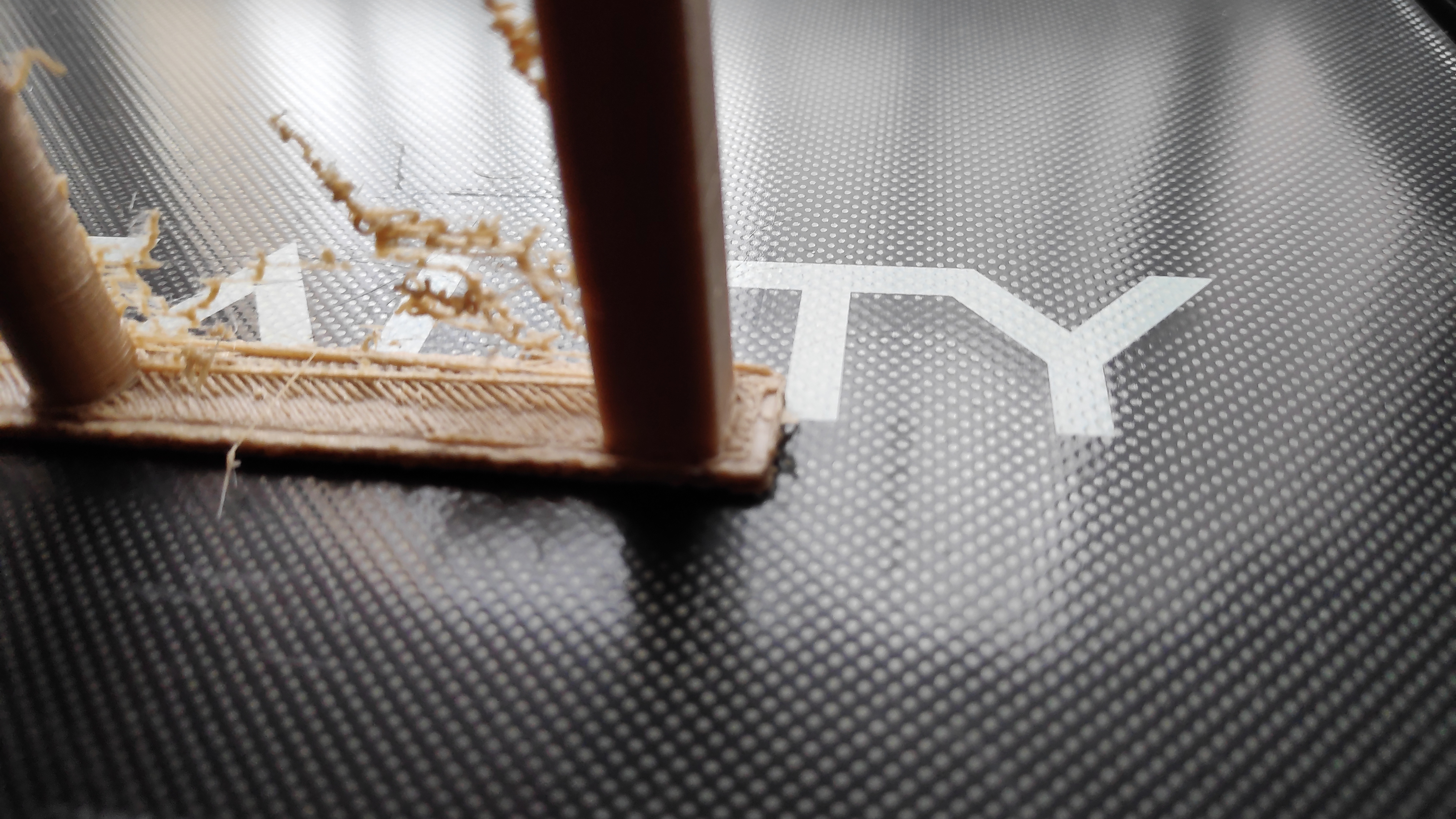

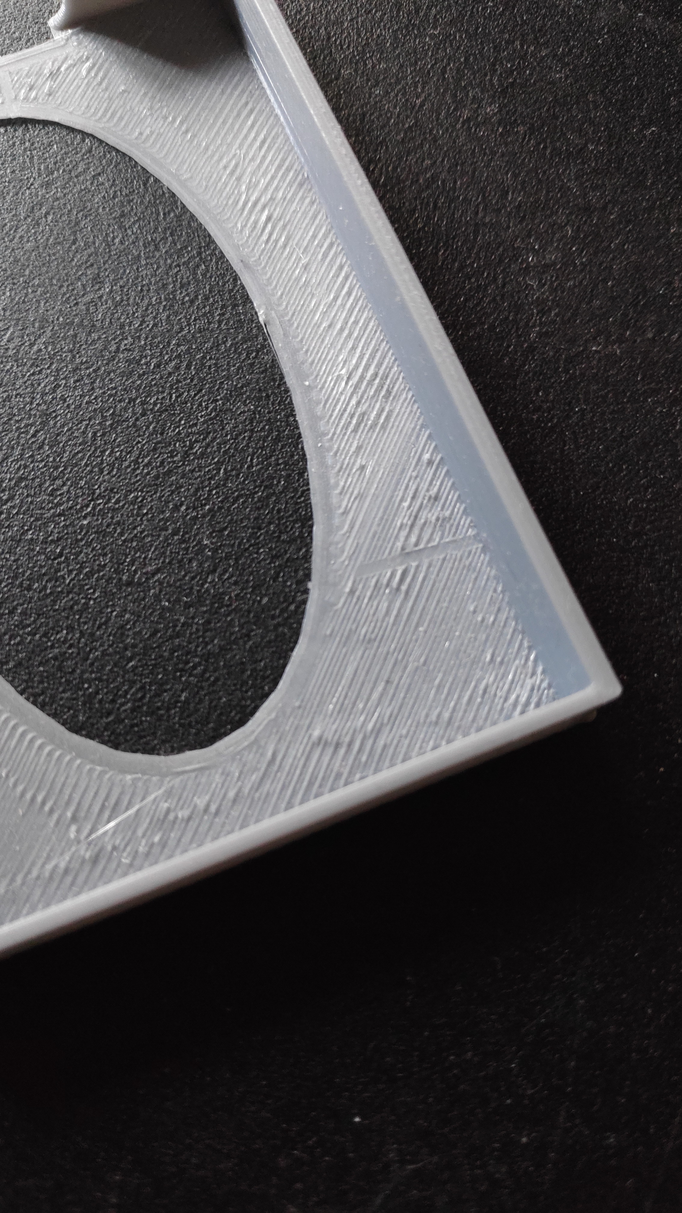

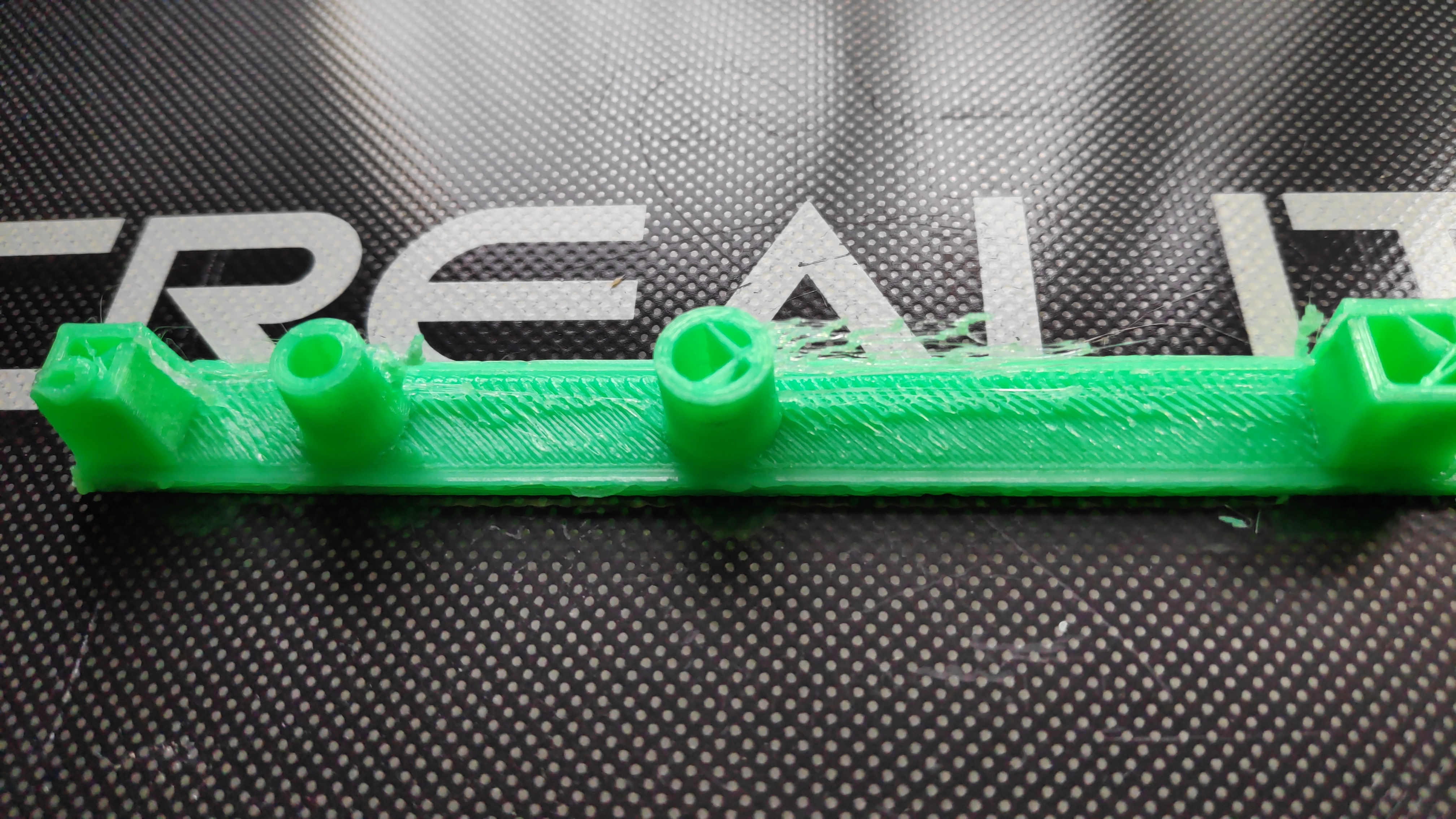

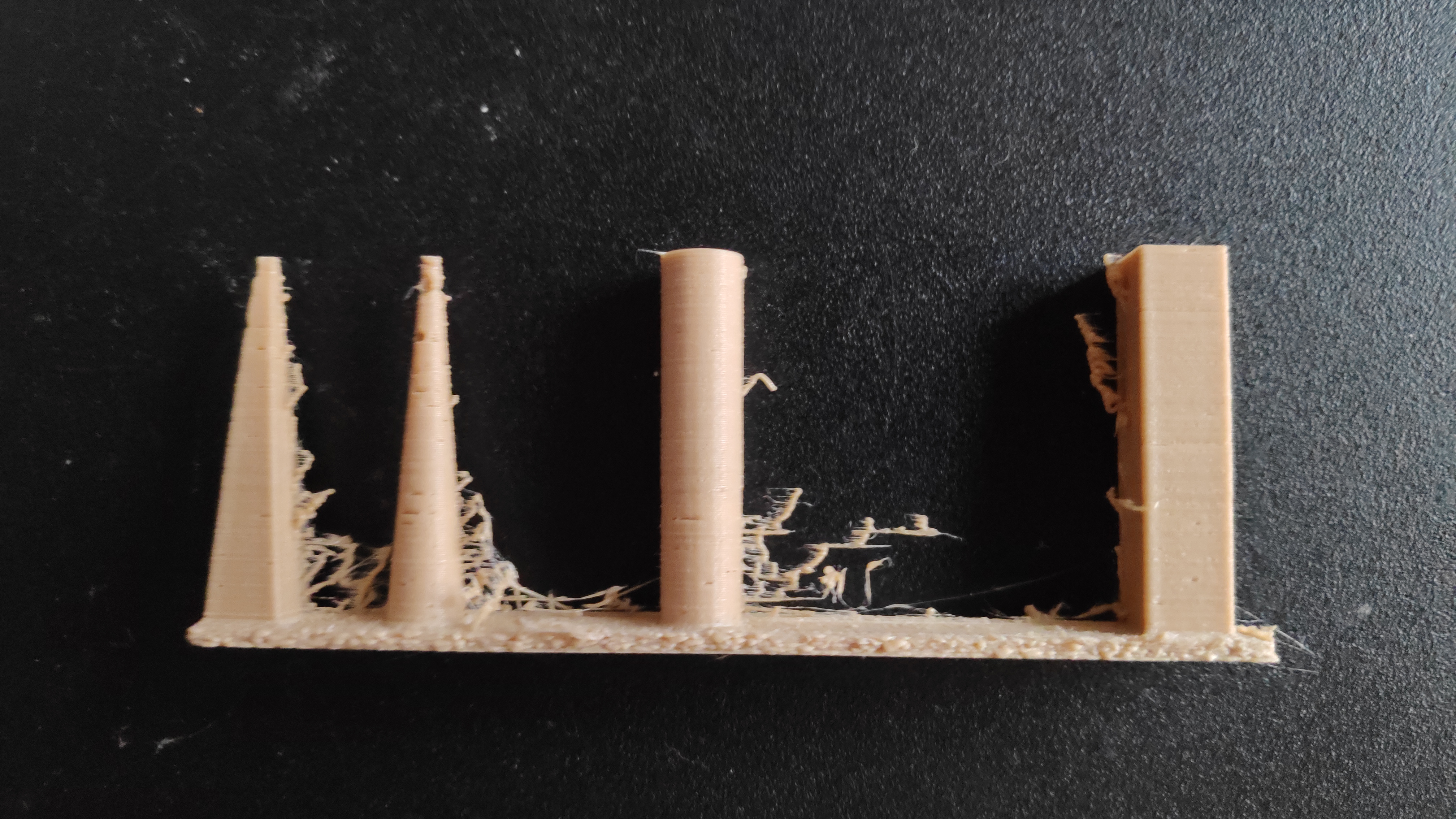

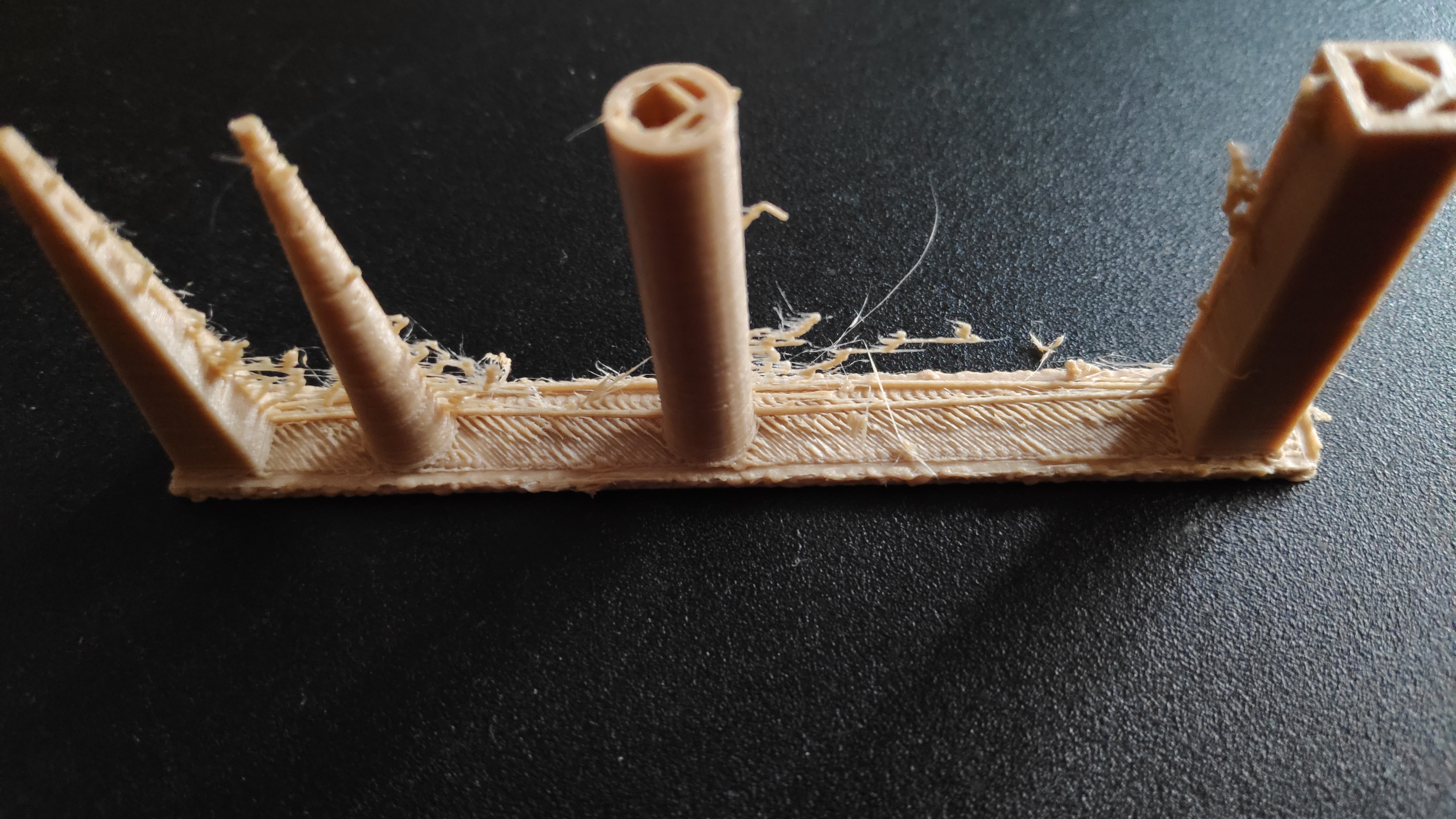

    Hola, estoy iniciándome en esto del 3D y estoy con el calibrado fino de la impresora, retracciones y demás, el tema es que la Ender al imprimir sobre todo una superficie plana, no queda plana, me hace lo que se ve en la fotografía, pero cuando levanta estructuras, pues va bien, salvo ajustar un poco más el tema de la reacción. Es cierto que este filamento madera es raro, muy rugoso y quebradizo, pero con otros también lo hace. ¿alguna idea de por qué las superficies planas quedan rugosas? ¿altura de la cama? ¿overflow? Un saludo.

    Tienes que hacer la prueba del papel, o sea, que haces HOME y luego mueves la cama y pasas un papel entre la boquilla y la cama y tiene que pasar rozando pero solo un poco, sin atascarse. En el centro y las cuatro esquinas.
    Repetir hasta conseguir que quede bien.
    Asegurarse de que la boquilla la tienes limpia sin ningún resto de filamento antes de hacer ese ajuste.
    Luego revisar la tensión de las correas. Las correas deben estar tensas (sim pasarse).
    Y una vez tienes todo eso, hacer la prueba de impresión de un cubo o de otros modelos que hay gratuitos donde se imprime una pieza que tiene cuatro planos en las esquinas y uno en el centro, para ver si alguna de esas partes o queda suelta o queda demasiado aplastada.
    Lo de las retracciones déjalo para lo último.
    Por cierto, ese tipo de materiales son bastante difíciles de pillarles el punto, mira bien las temperaturas que te da la marca.
    Y mira que no estén en un sitio húmedo o mucho tiempo expuestos al aire.

    Por las fotografías parece que tienes sobre extrusión, no se a cuanto tendrás el flujo, pero parece que bastante alto.

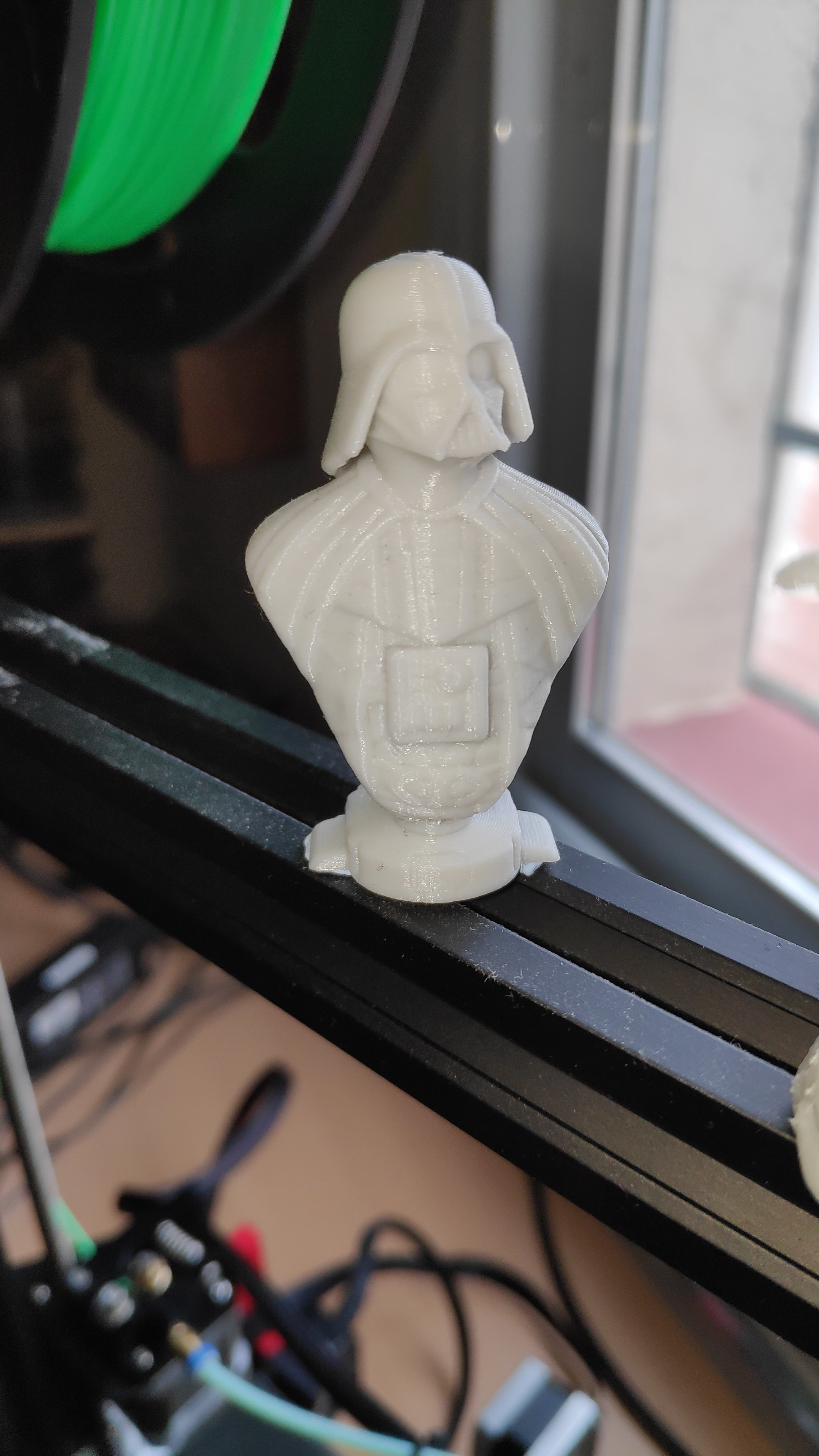

    Gracias a ambos. Os cuento más cosas, la calibración de la cama está creo que bien y las correas igual, van tensas pero no apretadas. En realidad me imprime bastante bien, figuras y cosas y con filamentos PLA normales, estos rugosos son los que me dan más lio de temperatura y retracción, pero es el material porque tiene distintos índices de fusión y plasticidad. El test de extrusión lo tengo perfecto, le digo 10 centímetros y mete 10 centímetros. El problema es cuando imprimo áreas planas, es cuando hace eso, no deja la base lisa, incluso si le digo que "aplane" deja mucho rastro. Las paredes de cajitas, las hace muy bien, figuras pequeñas de juegos tipo tokens, todo bien. Es cuando imprimo un área más o menos grande. Haré lo del cubito y os lo enseño. Tengo el flujo a 100%, lo que marca el cura, no he tocado el parámetro ¿quizás bajarlo?
    En la fotografías de la caja se ve muy bien, paredes perfectas pero el área va a bocados.

    Lo de aplanar no estoy seguro, pero creo que solo lo hace en la última capa no en las intermedias.
    Yo la figura la veo bien, si quieres más calidad, tendrías que bajar el valor a 0.16 o a 0.12, pero ya debes saber que se multiplica el tiempo de impresión.

    Sí, aplanar lo hace en todas las capas últimas, a mí no me gusta personalmente ese acabado. la historia es esa, imprime bien, pero con lo que no doy es con el tema que muestro en la "tapa" de la caja.

    Ya. Pues no sé. ¿Has probado con otro filamento diferente?

    prueba poniendo en cura el flujo al 90%,deberia de mejorar bastante.

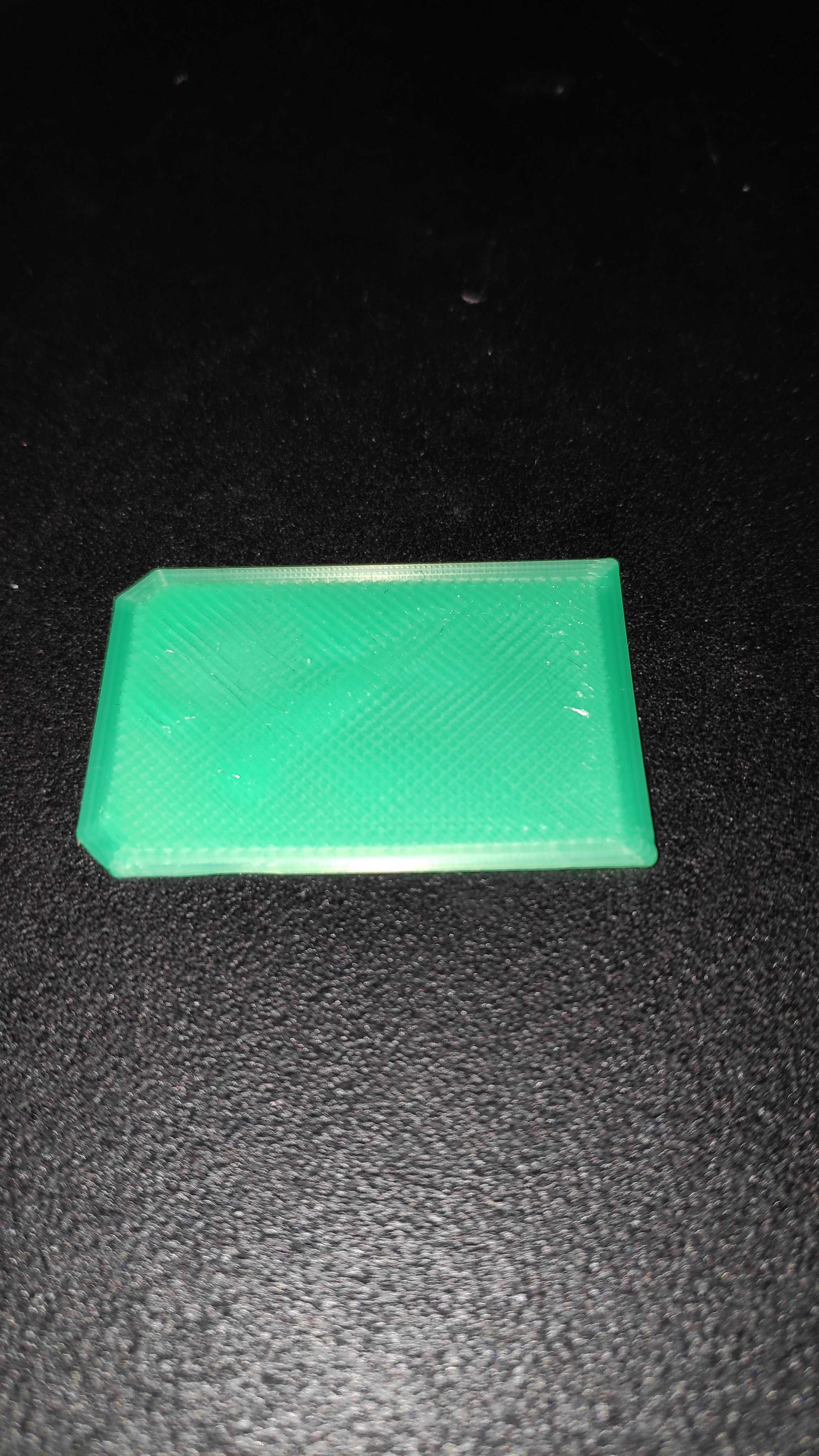

    Pues, no me quejo, tiene buena pinta, tenías razón, aún tiene algo, pero ya no es tan tosco como lo que me hacía.puedo probar a bajar flujo un poco más, a riesgo de que se corte el flujo. si se te ocurre algo más.

    Puedes bajarlo un poco más, no va a pasar nada, si ves que las piezas te quedan poco solidas o con falta de filamento, pues lo subes un poquito y ya está.
