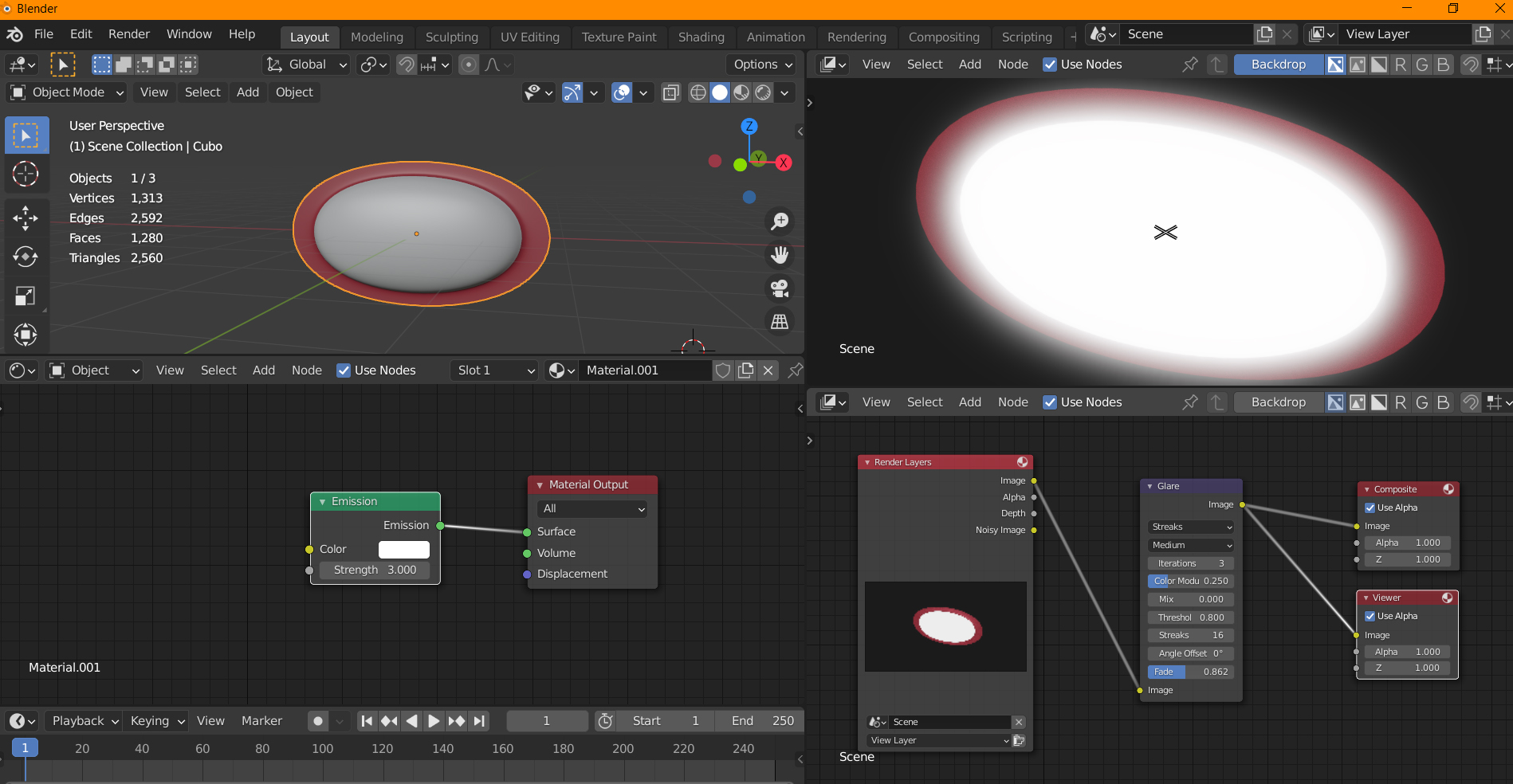

    Hola, tenía una duda que no puedo solucionar. ¿Cómo se puede realizar esa luz en las gafas? En los animes aparece cuando se las acomodan.

    ¿Con algún programa en especial?
    ¿Con Blender?
    Sería poner un material que tenga Emission y luego en el compositor ponerle un GLARE.
Nombre: glare.jpg
Visitas: 959
Tamaño: 510.5 KB
