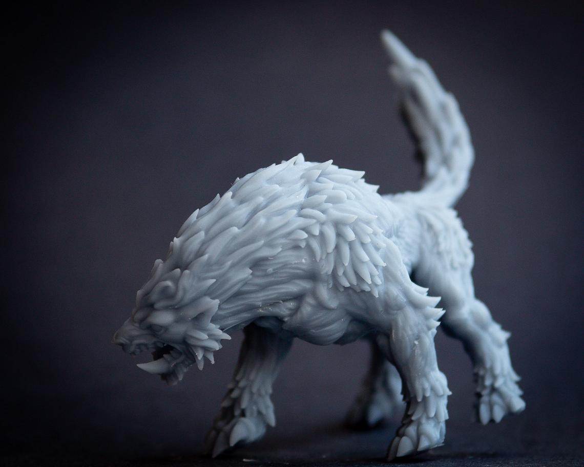

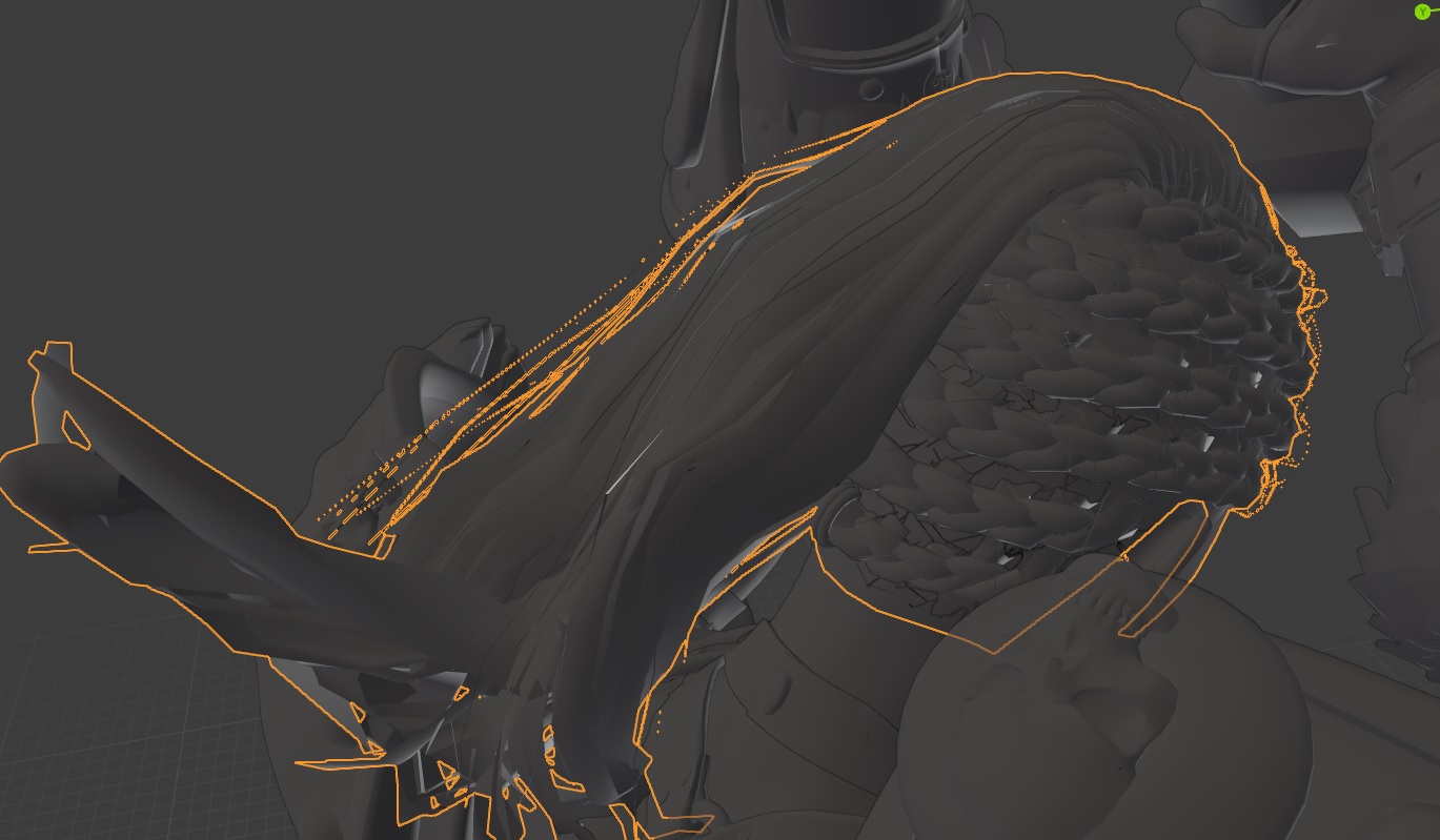

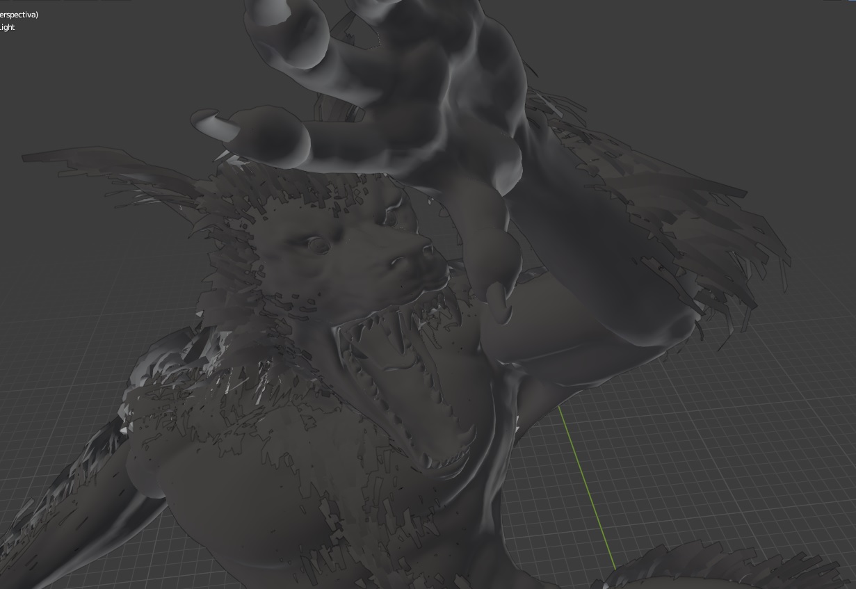

    Hola. Intento encontrar una forma de convertir el pelo de un archivo .OBJ en algo menos complejo que se pueda imprimir en una impresora 3D pero no encuentro ninguna opción que no sea modelar desde cero todo el pelo. Estoy verde en escultura y lo necesito relativamente pronto. ¿Hay algún método o addon que haga algo más o menos así?
    He intentado varios addons pero nada y resulta que el más prometedor (skin) me mete un Crash en Blender.
    Pongo unas imágenes de lo que tengo a lo que querría conseguir más o menos.
    El .OBJ tiene partes, así que puedo separar el pelo para tratarlo.
    Gracias por vuestro tiempo.

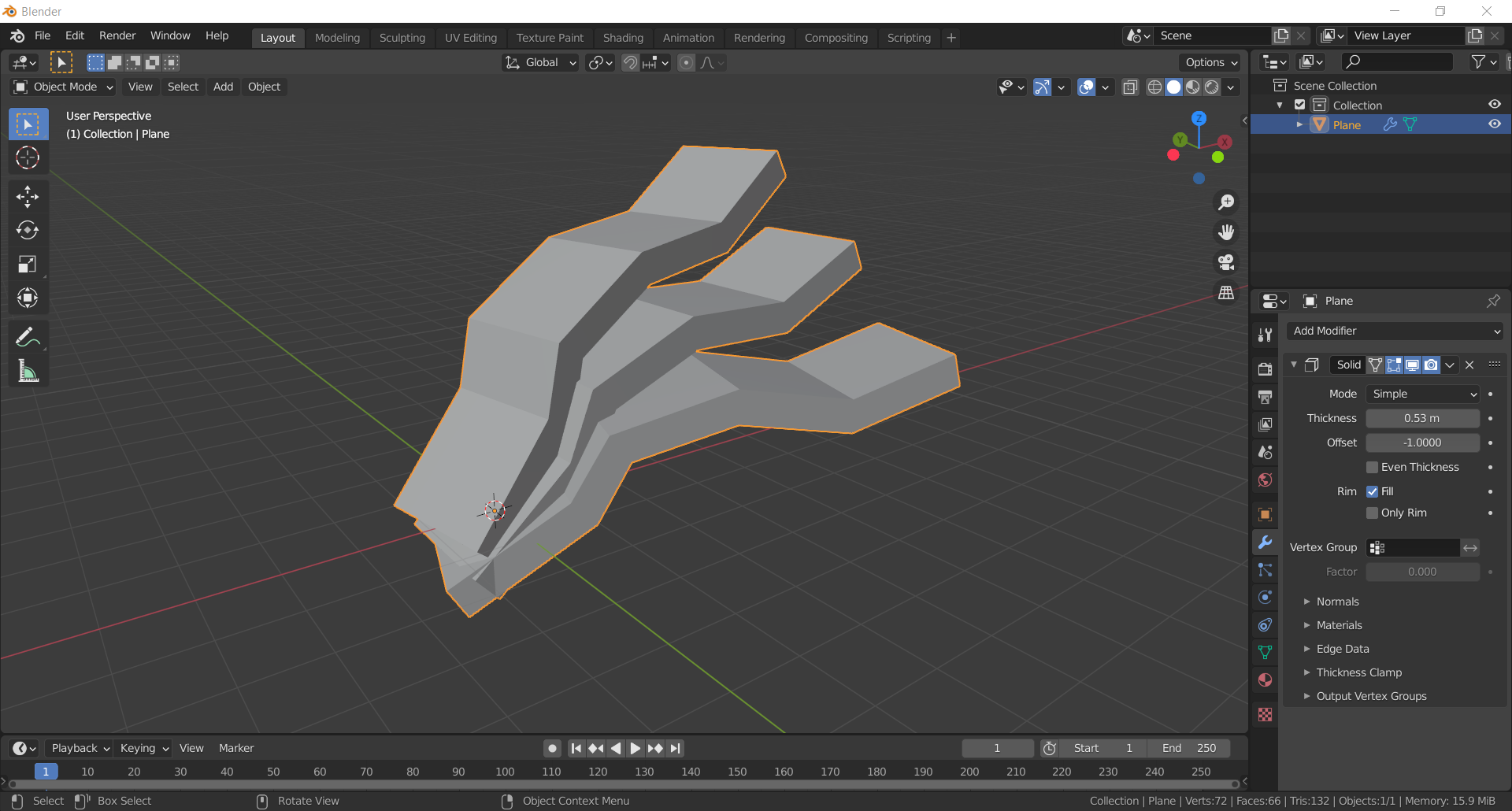

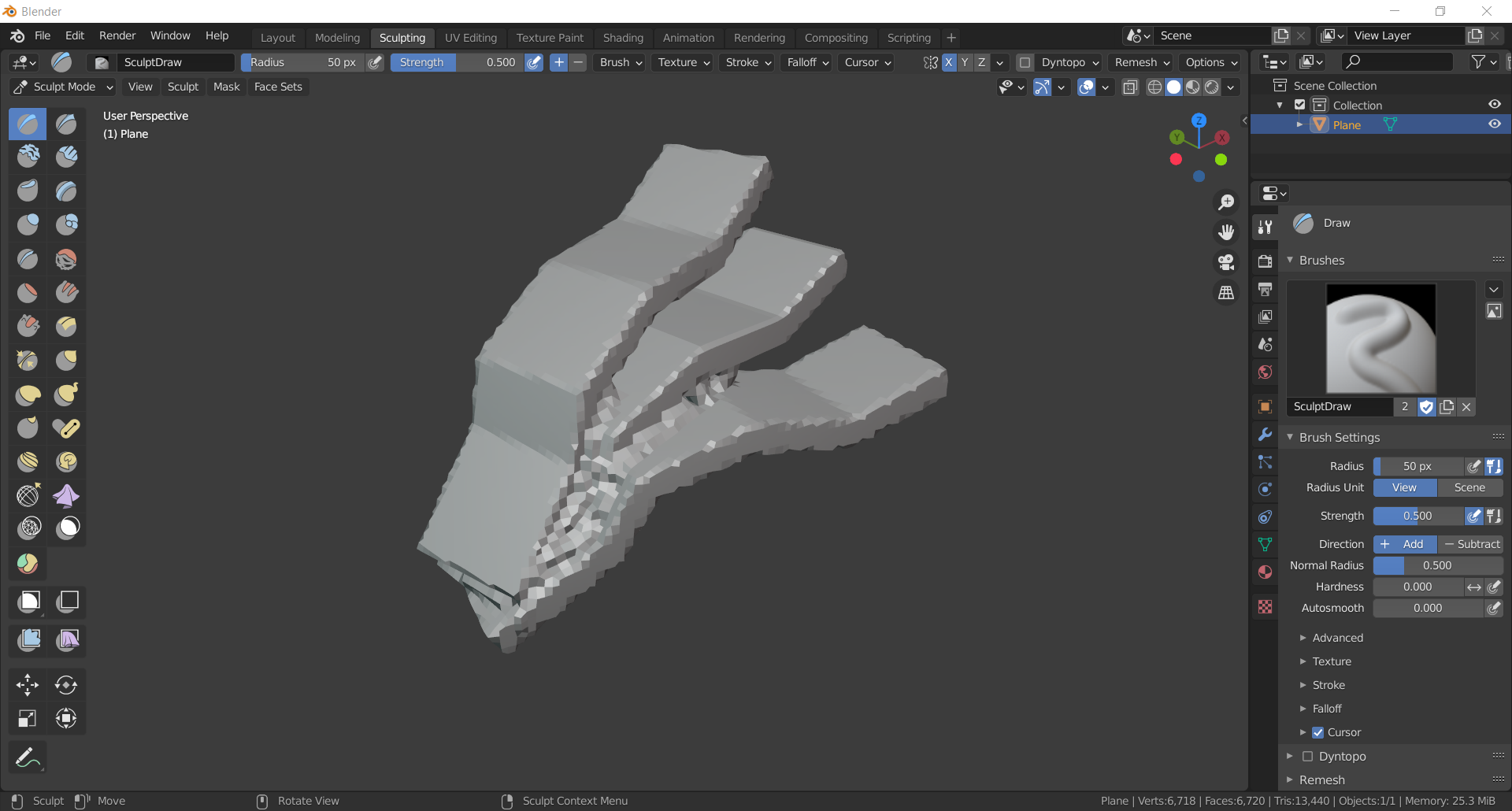

    Desafortunadamente no conozco ningún plugin que pueda hacer lo que buscas. En la imagen del hombre lobo parece que fueran "planos", en ese caso puedes probar un Solidify y luego un Voxel remesh (debes aplicar el modificador Solidify primero), pero esto sólo te va a generar una base para luego esculpir y suavizar.
    Con Solidify le das volumen a los planos.
Nombre: planos con solidify.png
Visitas: 124
Tamaño: 449.7 KB
    Con remesh haces una malla cerrada.
Nombre: Voxel remesh.png
Visitas: 105
Tamaño: 331.2 KB

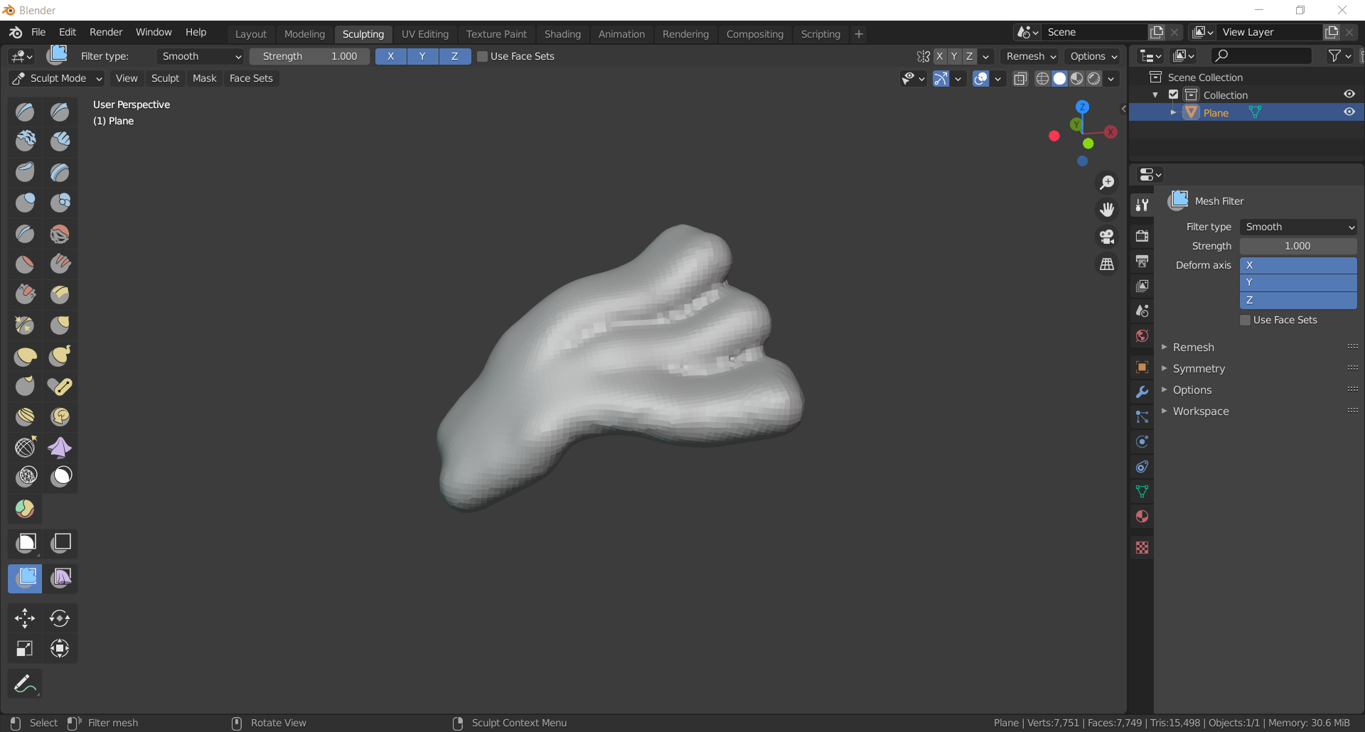

    Jugando con los Mesh filters (Smooth e inflate) y haciendo un nuevo remesh.
Nombre: mesh filters.png
Visitas: 131
Tamaño: 273.9 KB
    A partir de ahí, tienes una base sobre la que esculpir con los pinceles estándar, claystrip y crease. Quizá puedas usar alphas para agilizar el trabajo.
    Este procedimiento puede usarse con lo que te pone Solimán también, simplemente necesitas que los "pelos" estén cerrados para que el remesh funcione.
    Un saludo y suerte.
