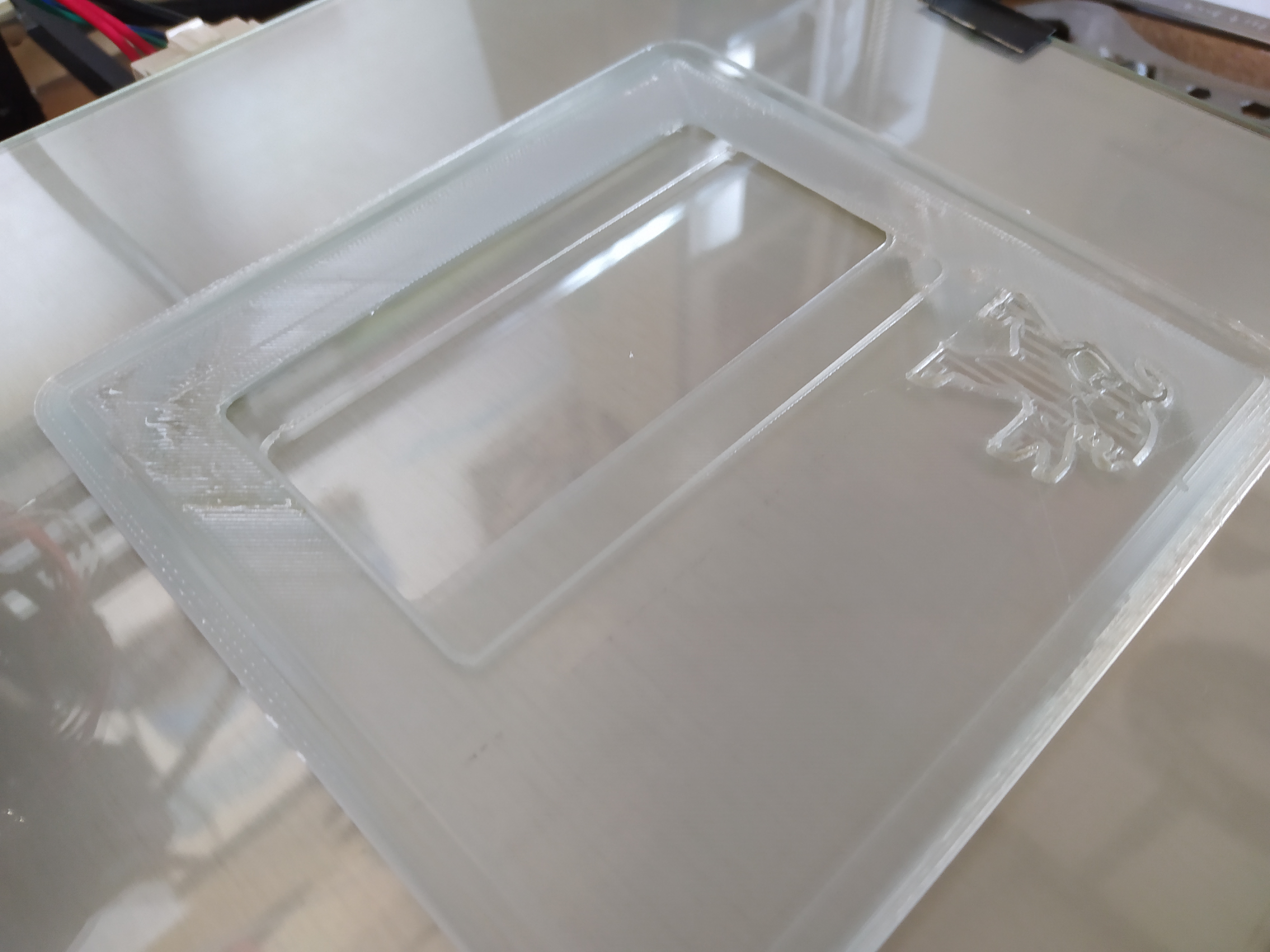

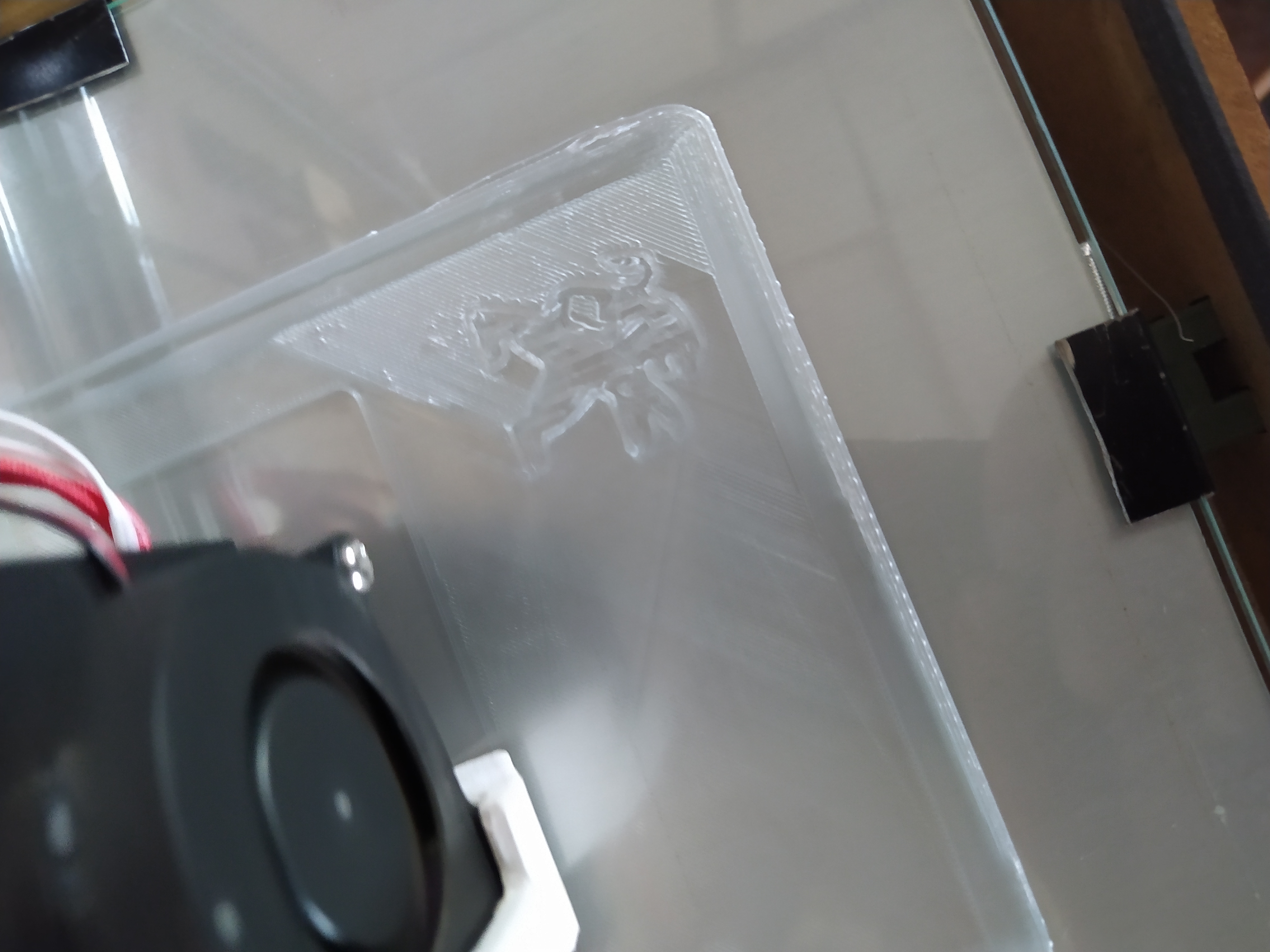

    Hola, ¿Cómo están? Hace un tiempo que tengo una Anet A8, la monté y últimamente le cambié la electrónica y le hice un cambio de los bujes lineales por los del tipo Igus, y funcionó bien hasta hace un par de días, me sucede que no logro nivelar la cama lo suficiente como para que imprima medianamente parejo, lo que sucede es que las esquinas en diagonal, frente-derecha y atrás-izquierda están más bajas que las otras dos.
    El tema es que si quiero ajustarla con los tornillos, cuando aflojo el tornillo de una esquina se suben más las dos esquinas que ya están altas, y aquí es en dónde me pierdo, creo que recibe todas las alturas del eje Z y estarían bien, supuse que puede estar como torneado el eje y he intentado ajustarlo un poco, pero no funciona, tampoco ha sido mucho, solo he aflojado y apretado las tuercas y usado un suplemento para levantar un poco la esquina frente-derecha, si alguien entiende lo que le digo y se le ocurre algo, se agradece, adjunto unas fotografías de lo que intentaba imprimir.

    Hola, no precisamente, he ajustado todos los tornillos, el tema es que cuando ajusto una esquina me cambia la otra también, o sea hasta ahora nunca he precisado apretar a tope las mariposas de la cama, he probado no a tope pero cerca, apretado todas a un mismo nivel y luego aflojaba la que precisaba, las dos esquinas altas, las aprieto y las las dos bajas las aflojo, pero nunca llego, las dos esquinas altas siempre me quedan altas y las otras dos bajas, espero se entienda y gracias por la respuesta.

    Sí, mi primer pensamiento es que se me torció la cama por el calor y demás, el tema es que cuando pongo las mariposas al mismo nivel, del tornillo que ajusta, lo paso 5 o 6 hilos de rosca, o sea que queden para bajo de la mariposa, en este punto en teoría la cama queda plana (no nivelada en cuanto al eje X), la pruebo con una regla de aluminio que apoya bien, cuando empiezo el nivelado manual, primero ajusto el centro de la cama con final de carrera de Z, luego le digo que se mueva al primer punto (Marlin), al segundo y así, el tema que cuando terminó de dar la vuelta el primero se desajusto, es medio loco.
    Sí tengo en las guías lineales los rodamientos no metálicos y uno tiene apenas un juego, pero supuse que eso lo debería poder ajustar con los tornillos de la cama, igual voy a intentar conseguir 4 nuevos e iguales, porque tengo tres de una marca y uno que imprimí en Petg, que es el que tiene juego, pero no más del que tienen los originales metálicos, por eso supuse que no sería el problema mayor, incluso he intentado por las dudas suplementar esa esquina con unas arandelas, no tuvo cambios y supuse como el resorte ajusta dependiendo de la presión, no tiene sentido el suplemento y en este punto vuelvo a lo de torcida la base H de la cama, por lo que supongo de la prueba con la regla estaría bien, incluso si estuviera un poco torcida, las mariposas con los resortes deberían poder regular esto, voy a intentar grabar un vídeo y si no por lo menos algunas fotografías.

    He realizado una prueba, ajustado las mariposas como mencioné anteriormente con la cama fría, medí todas las esquinas al eje X, y no tenía diferencia, calenté la cama y la esquina de atrás derecha bajo 1 milímetro o 1.5 milímetro aproximadamente, y si aflojo la mariposa no cambia la altura, ¿puede que los resortes hagan algo raro con el uso y los cambios de temperatura? Mañana voy a buscar los resortes que venían extras para cambiarlos y veo que pasa. Gracias.
