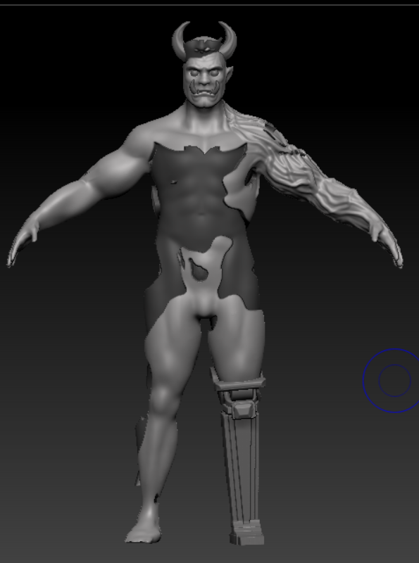

    Hola a todos estoy haciendo el esculpido de este personaje en ZBrush.
Nombre: Screenshot 2020-11-01 124038.png
Visitas: 186
Tamaño: 126.9 KB

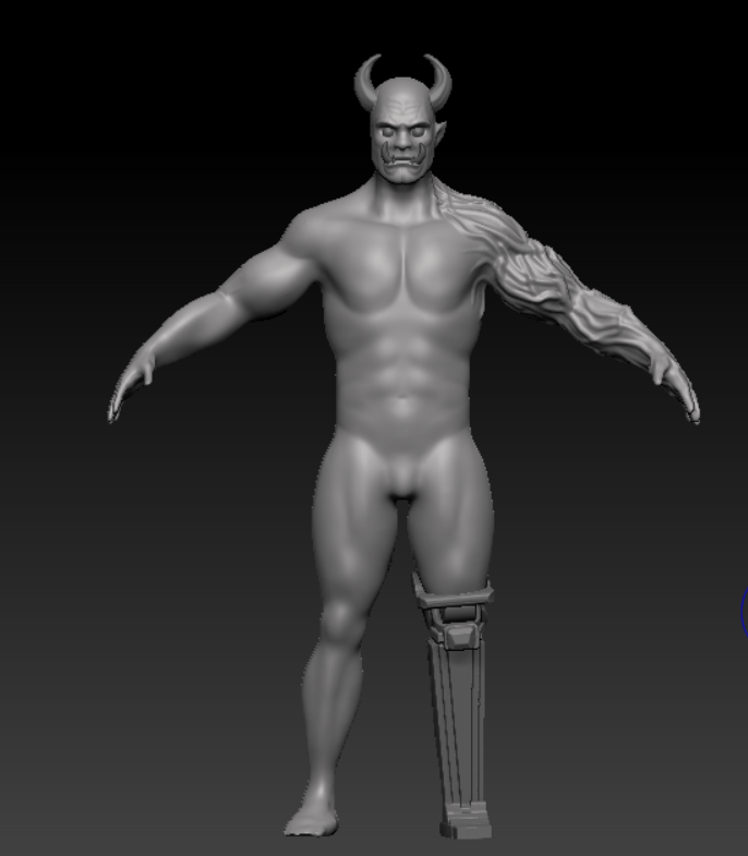

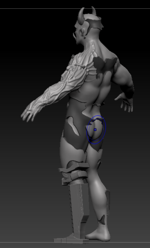

    Y en algún momento utilice Freeze Subdivisión, no lo desactivé y seguí trabajando así ahora que necesito quitarlo me sale este error.
Nombre: Screenshot 2020-11-01 124610.png
Visitas: 202
Tamaño: 142.9 KB
ID: 236388 Clic en la imagen para ver su versión completa.

    Me gustaría saber si debo empezar de nuevo o si hay alguna forma de solucionarlo. Muchas gracias.

    Hace un tiempo cometí el mismo error, a ver si me acuerdo de cómo lo solucioné.
    Primero de todo, clona tu subtool, por si las moscas. Dale al botón "makepolymesh3d" (esto borra la congelación de subdivisiones). Ahora tendrás que volver a reconstruir subdivisiones y listo. Si todo ha salido como esperabas, puedes borrar el clon sin problemas.
    Repito, no me acuerdo bien, ya que hace un tiempo que me pasó y no he vuelto a cometer este error
    Para profundizar un poco en lo que hace "Freeze subdivisiones" es almacenar en memoria/disco los niveles de detalle/subdivisión más altos para poder hacer cambios en la topología. Pero esos cambios han de ser mínimos, pues al "descongelar", si has cambiado mucho la forma del modelo (o peor aún, has vuelto a subdividir y esculpir), te va a pasar lo que a ti. ZBrush crea una máscara en las zonas que se alejan mucho del modelo original antes de congelar. Además de que vas a perder detalles esculpidos mientras lo tenías congelado, por eso es buena práctica acostumbrarse a usar esta herramienta únicamente para hacer cambios mínimos en la topología y nada más.
    Suerte!

    Me funciono perfecto, muchas gracias !!
