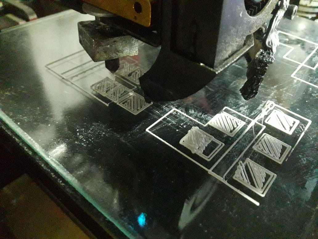

    Hola comunidad, soy nuevo en el transito de los foros, si me equivoco en algo me pueden corregir, tengo un problema en la impresora, de golpe, me esta imprimiendo de forma que cada capa se va corriendo, debería ser una encima de la otra.

    Bueno, lo primero es no escribir en mayúsculas. está mal visto en los foros.
    En cuanto a la impresión, por la imagen que veo yo diría que tienes el Hotend torcido, yo empezaría por colocarlo bien, ajustar los tornillos, ajustar la tensión de las correas si tiene, volver a nivelar la cama con el papel, o sea hacer un HOME y luego ir pasando un papel entre la boquilla y la placa y tiene que pasar rozando pero sin quedarse encallado.
    Esto en las cuatro esquinas y en el centro, y volver a repetir el nivelado para ver si ha quedado perfecto.
    Luego asegurarse que el material del filamento corresponde con los valores que tiene cada material, o sea, PLA a unos 200 grados, etc.
    Y el grosor que veo, parece ser bastante grande, mirar el tamaño de la boquilla y el de la impresión.
