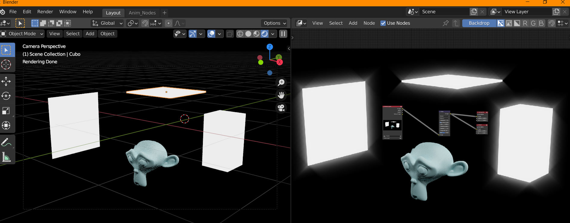

    Sí, más o menos es eso, a parte que puedes utilizar los dos a la vez u otro tipo de lámpara.
    Y también en el compositor puedes aumentar el efecto con un Glare.
Nombre: glare.jpg
