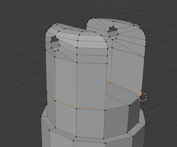

    Lo primero sería mirar de modelar el objeto bien.
    Por ejemplo veo un fallo en el centro que falta por lo menos un Edge (arista).
    Puedes crearlo seleccionando dos vértices y presionando letra J

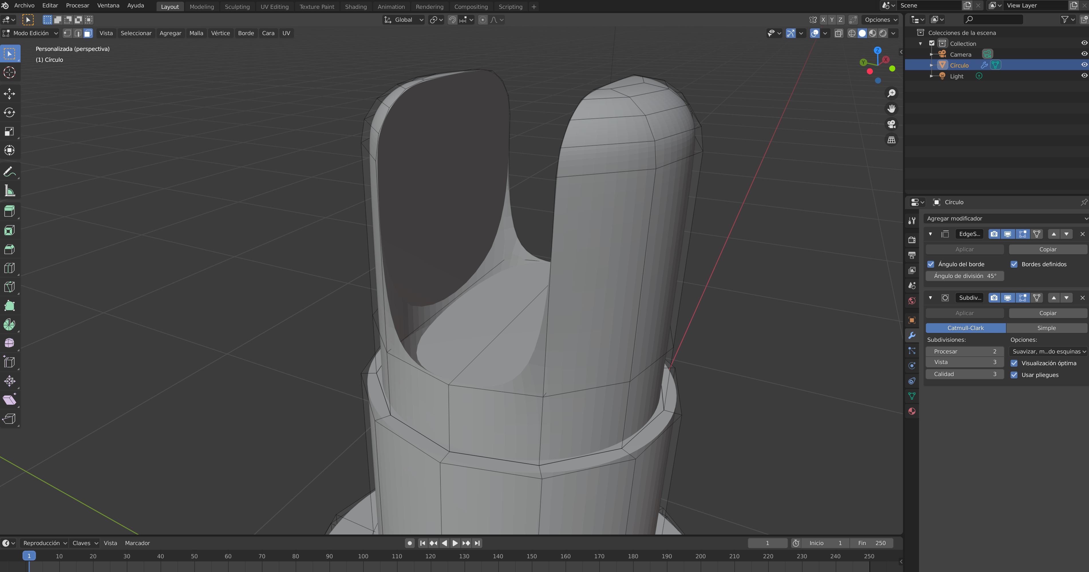

    Hola. Muchas gracias por la ayuda.
    He echo esto de los dos modificadores y me da un resultado raro. Las caras quedan curvadas y se ve el interior de la pieza.

    ¿Qué estoy haciendo mal?

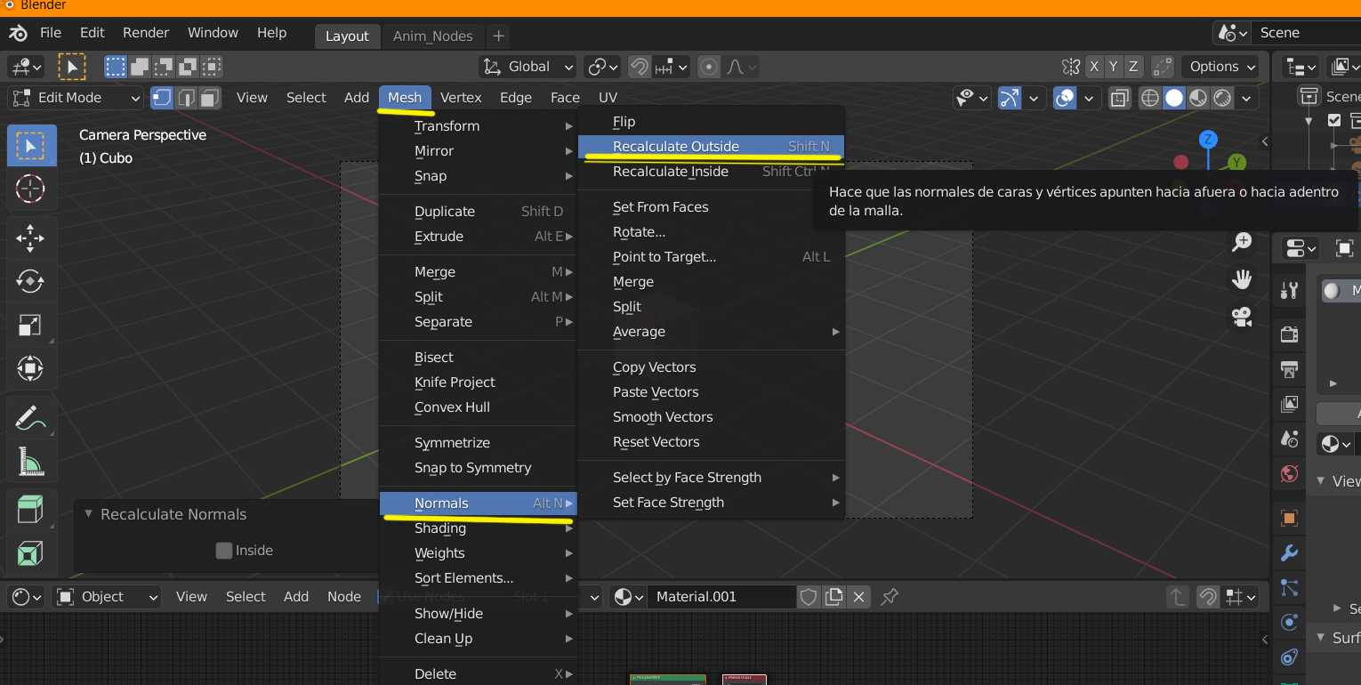

    Si se ve el interior de la pieza, es que tienes caras invertidas.
    Selecciona todos los vértices y presiona Shift + N.

    Creo que tendrías que mirar bien la pieza por si tienes vértices repetidos, caras internas, normales invertidas.
    Las normales ya te las he dicho.

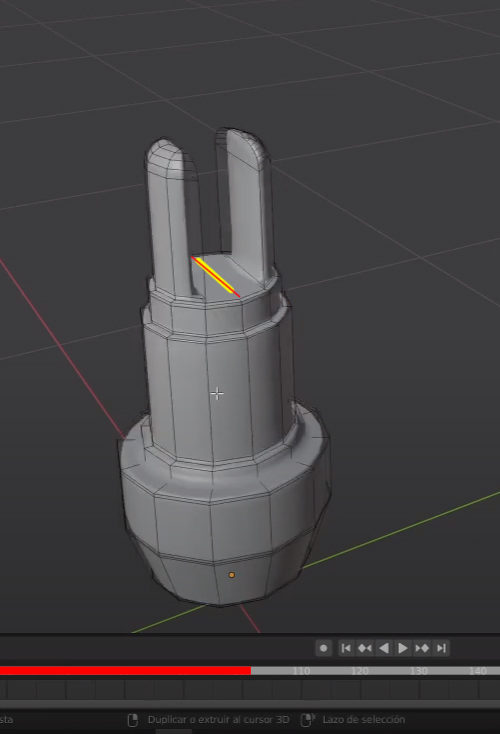

    Luego tienes que tener presente lo de si lo que buscases para un render o para una impresión 3D.
    Lo digo, por que todo lo que comentamos de suavizar el modelo, más bien es para que salga un render bueno, pero que a lo mejor no sirve para una impresión 3D, donde no importan tanto los vértices, y contar con que algunos modificadores no aportan nada, pues lo que se imprime es la malla directa.
    Si tienes la opción de empezar de nuevo, lo que yo haría, es que la parte del agujero, que fuera con menos vértices, pues se tiene que compensar el bajo poligonaje del objeto con el del agujero, si no te va a dar un montón de fallo en esa parte de la malla al añadir el modificador de suavizado.
