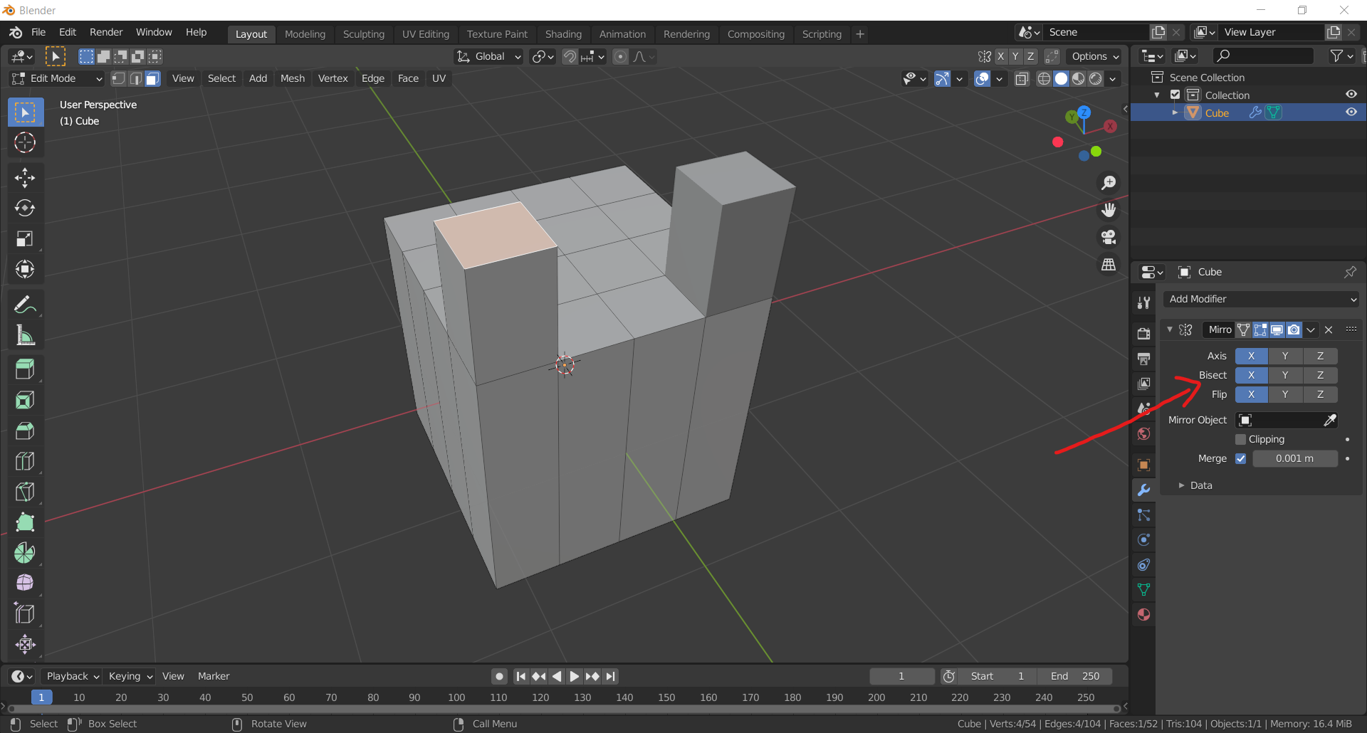

    También puedes usar bisect y flip. Bisect elimina una mitad del modelo desde el centro (lo que mucha gente hace antes de aplicar la simetría manualmente).
    Flip, si está marcado cambia la mitad a eliminar, es decir si bisect elimina la parte derecha, si pulsas flip eliminará la izquierda y no la derecha.
    Funcionan de la misma forma que los controladores de simetría, si están pulsados se aplica, si no pues se ignoran.
    un saludo.
