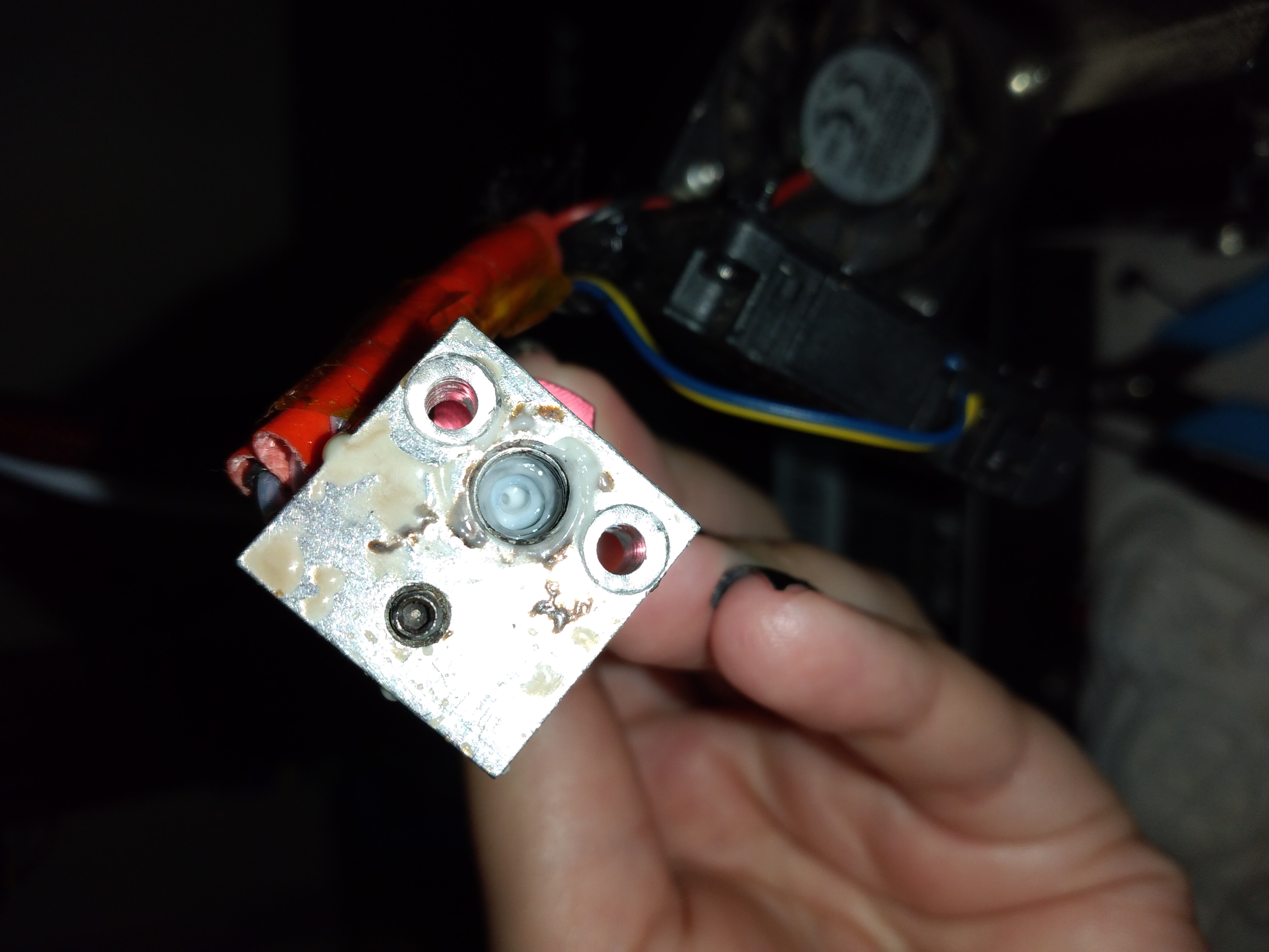

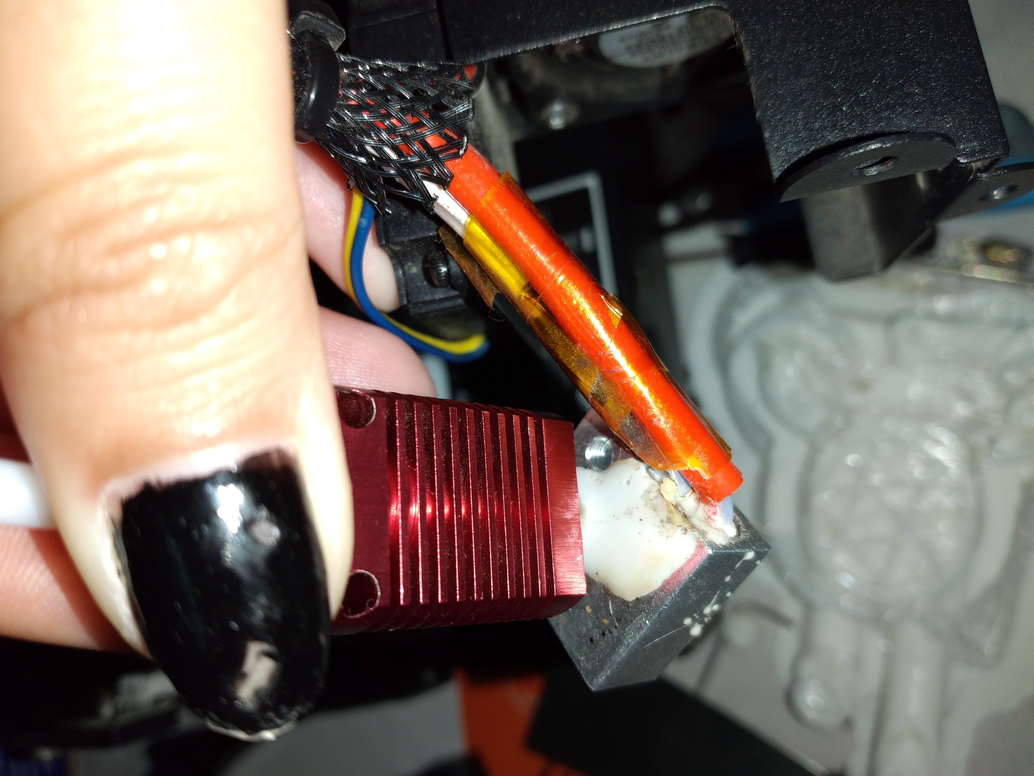

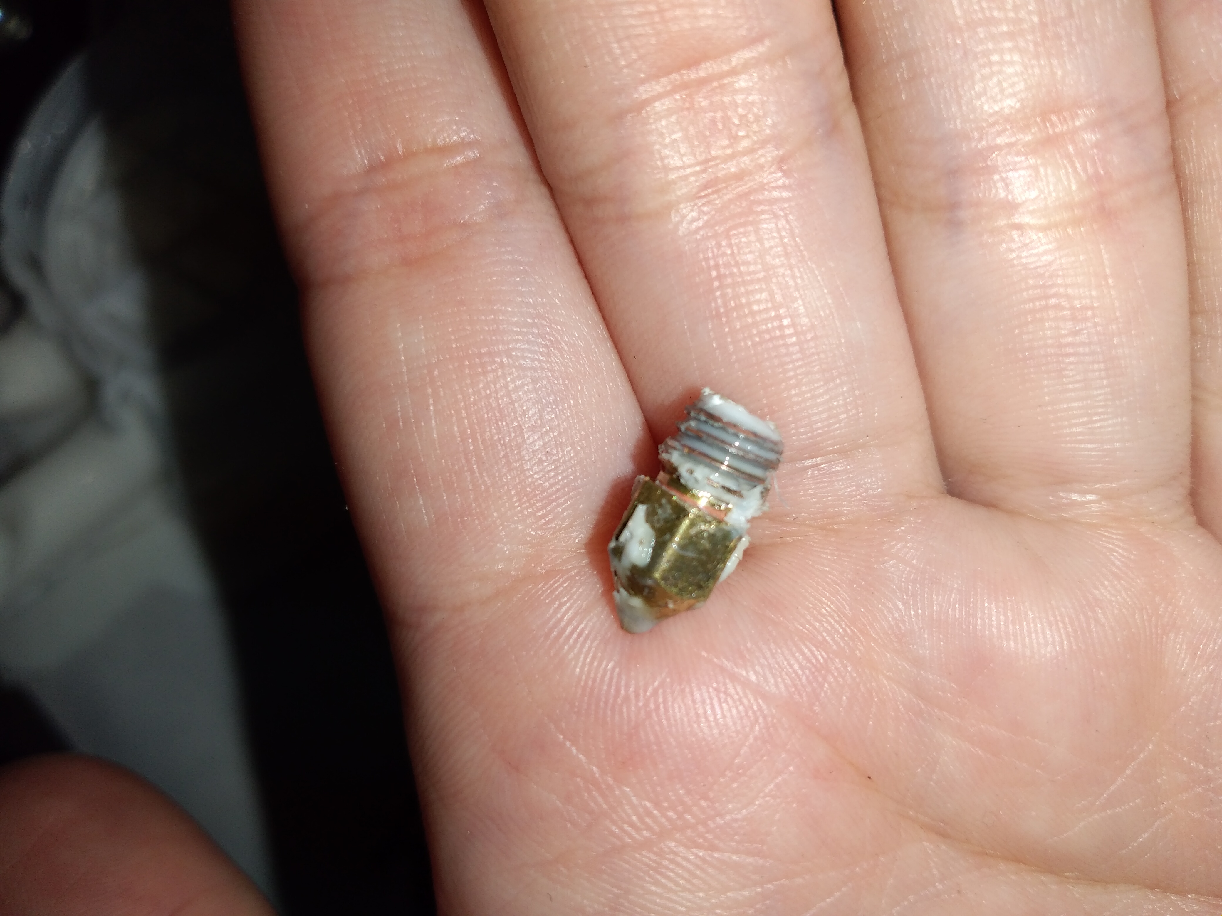

    Hola mi Ender 3 pro pierde filamento, he desarmado algunas partes pero ahora no sé cómo seguir, ni cómo limpiarla o arreglarla, si me ayudan les estaría agradecida.

    Para limpiarlo lo mejor es que lo calientes con un decapador o algo similar, y así será mucho más fácil limpiarlo, y luego cuando lo vuelvas a montar tienes que enroscar la boquilla en el bloque calentador y una vez que haga tope le desenroscas media vuelta o así luego enroscas el barrel hasta que haga tope, entonces agarras el bloque con una llave inglesa, una picopato o algo similar, y mientras, aprietas la boquilla con una llave de tubo o una fija de las normales(no la llave superfina que viene con la impresora),luego calientas el Hotend a temperatura de imprimir PLA y le das otro apretón de la misma forma que antes, y así ya no deberías de volver a tener problemas de fugas de filamento.

    Yo ya me he cargado una pieza del Hotend, y he tenido que cambiarla por una nueva, y no es nada fácil, pues se complica por los cables que lleva.
    Mi caja tiene la abertura por la parte inferior y para abrirla hay que desmontar media impresora.
    Si solo es desatascar, puede ser más fácil, aunque no tanto como en el vídeo.
    Hay que tener cuidado con la boquilla, pues se puede romper de la parte de la rosca y ya puedes tirar el Hotend a la basura.
    El tubo blanco de teflón es la parte más delicada, y hay que cortarla muy bien para que no quede torcida, pues es por esas partes donde luego se pierde el filamento. En todo caso, casi es mejor comprar un tubo nuevo de la marca Capricorn que ya viene con los conectores neumáticos. Estos conectores neumáticos, son fáciles de poner pero difíciles de quitar.
    Para calentar el conjunto sin necesidad de corriente yo tengo una pistola de calor, que es la que se utiliza para sacar pintura de las puertas/ventanas. Es como un calentador de pelo. pero que tiene mucha más fuerza y calienta la pieza en muy poco tiempo, sin tener que tenerlo conectado a la corriente de la impresora.
    Y como he dicho, si se tiene que cambiar el Hotend entero, es un lío pues tienes que quitar la funda que llevan los cables y abrir la caja de las conexiones eléctricas para desconectar algunos cables y luego volverlo a poner todo. Ya digo, un lío total.
    Dec 2018
    65
    14
    Hola. Debes calentarlo a 250/260 grados mínimo, cuando vayas a efectuar el segundo apretón en caliente (y no a la temperatura del PLA que es 195-215 aproximadamente).
    Un cordial saludo!
