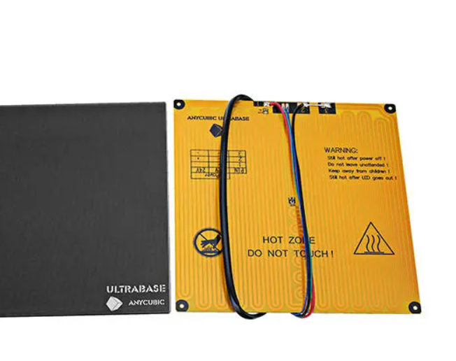

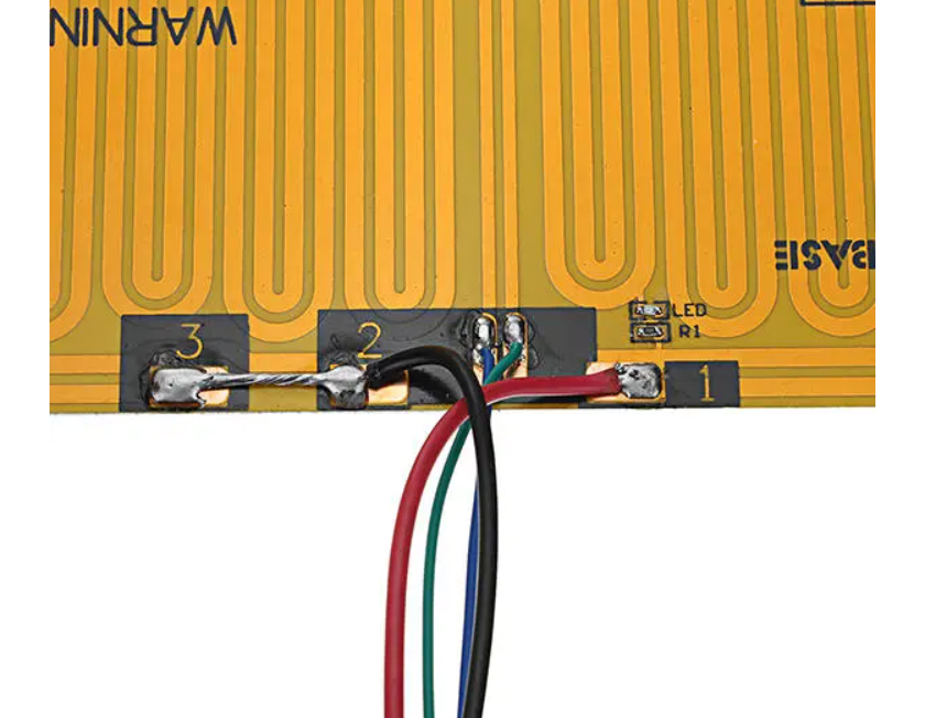

    Hace poco comentó un compañero un fallo parecido (si no era el mismo), y resultó ser que tenía dañados los cables de la cama caliente.
  3. Gracias LoboGris Agradece este post
  4. #3
    22,360
    693
    7236
    Algunos fallos viene de esa parte.

    Si no es una impresora nueva y con garantía de devolución, lo suyo sería soldar esa parte, si el problema es de mala conexión de cables y placa.
    De todas formas hay que asegurase, pues puede ser otro cable. por ejemplo el termistor que mide la temperatura, aunque creo que entonces el fallo sería diferente.
