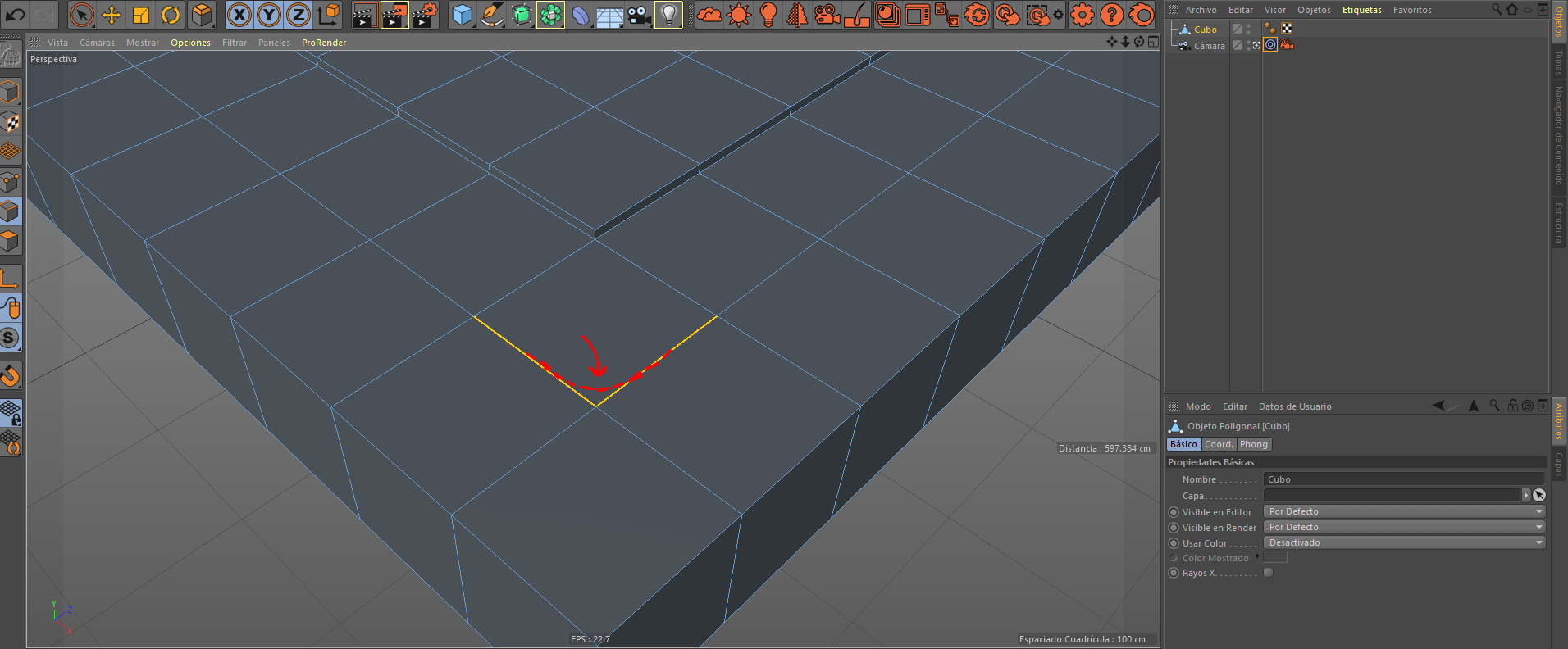

    Redondear la esquina de la intersección de dos segmentos
    A ver, no sé si en el titulo expresé correctamente mi pregunta, pero mi idea es redondear una esquina, pero no de un objeto, sino de la esquina de uno de los cuadrados que forman los segmentos de dicho objeto, o sea de su malla. En la captura que adjunto se va a entender mejor, necesito saber cómo poder hacer lo que marco con línea punteada roja.
    Si alguien sabe ayudarme se lo agradecería.

    Simple, solo mueve el punto de la esquina que quieres hacer curva hacia dentro.

    Para hacer cantos redondeados tienes la opción de biselar:
    https://help.maxon.net/es/index.html#XBEVELTOOL
