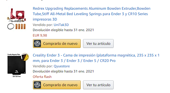

    Tras cambiar cama magnética y extrusor falla la impresión

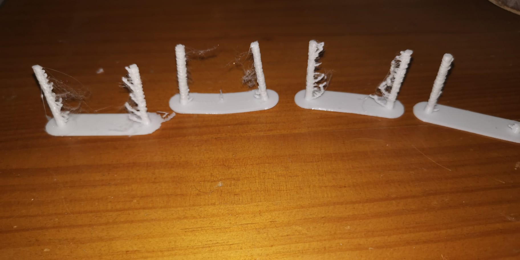

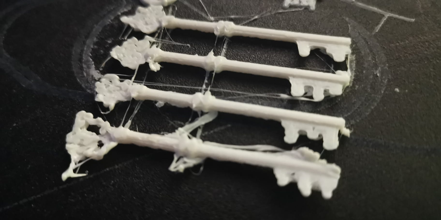

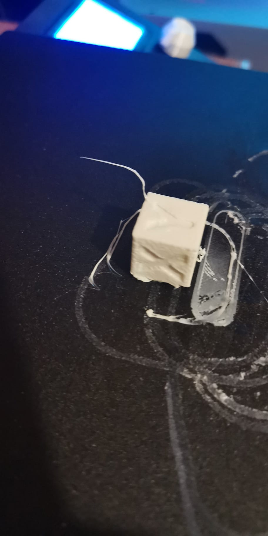

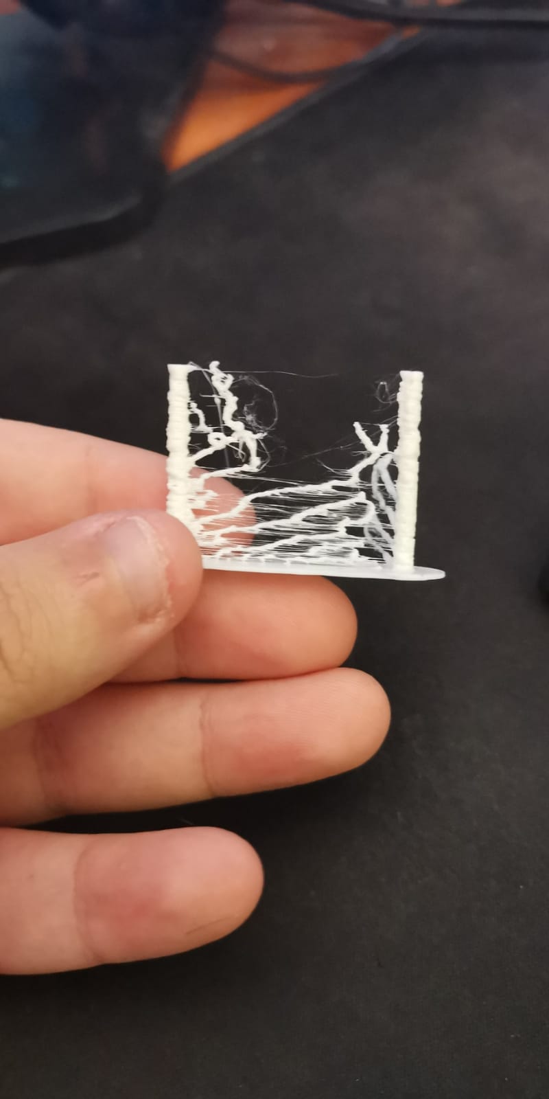

    Buenas, tras cambiar cama magnética y extrusor falla la impresión, hoy me ha llegado una cama magnética y un nuevo extrusor que compré en Amazon. Me puse a probar la impresora de nuevo y resumiendo, me falla. No sé que hice mal, según leí es configuración de Cura y de la retracción. Hice varias pruebas y alguna me dio mejor que otra pero todo fallido. Pongo fotografías de los resultados. En la primera fotografía hice unas llaves y me salieron mal.
    En la segunda fotografía hice varias pruebas de retracción sin lograr nada. Creo que aparte de la retracción hay algún otro fallo que me estoy dejando. Agradecería la ayuda. Muchas gracias de antemano

    Creo que tendrás que dar más datos, como material utilizado, modelo de impresora, temperatura de impresión, si utilizas cama caliente, etc. y no estaría de más que te presentaras en el foro.

    Por las fotografías parece que tienes como mínimo problemas con las retracciones y con la temperatura, pero como a dicho el compañero, sin más datos es difícil ayudarte, vendría bien saber el modelo de impresora, que Hotend le has puesto, configuración que usas en Cura, etc.

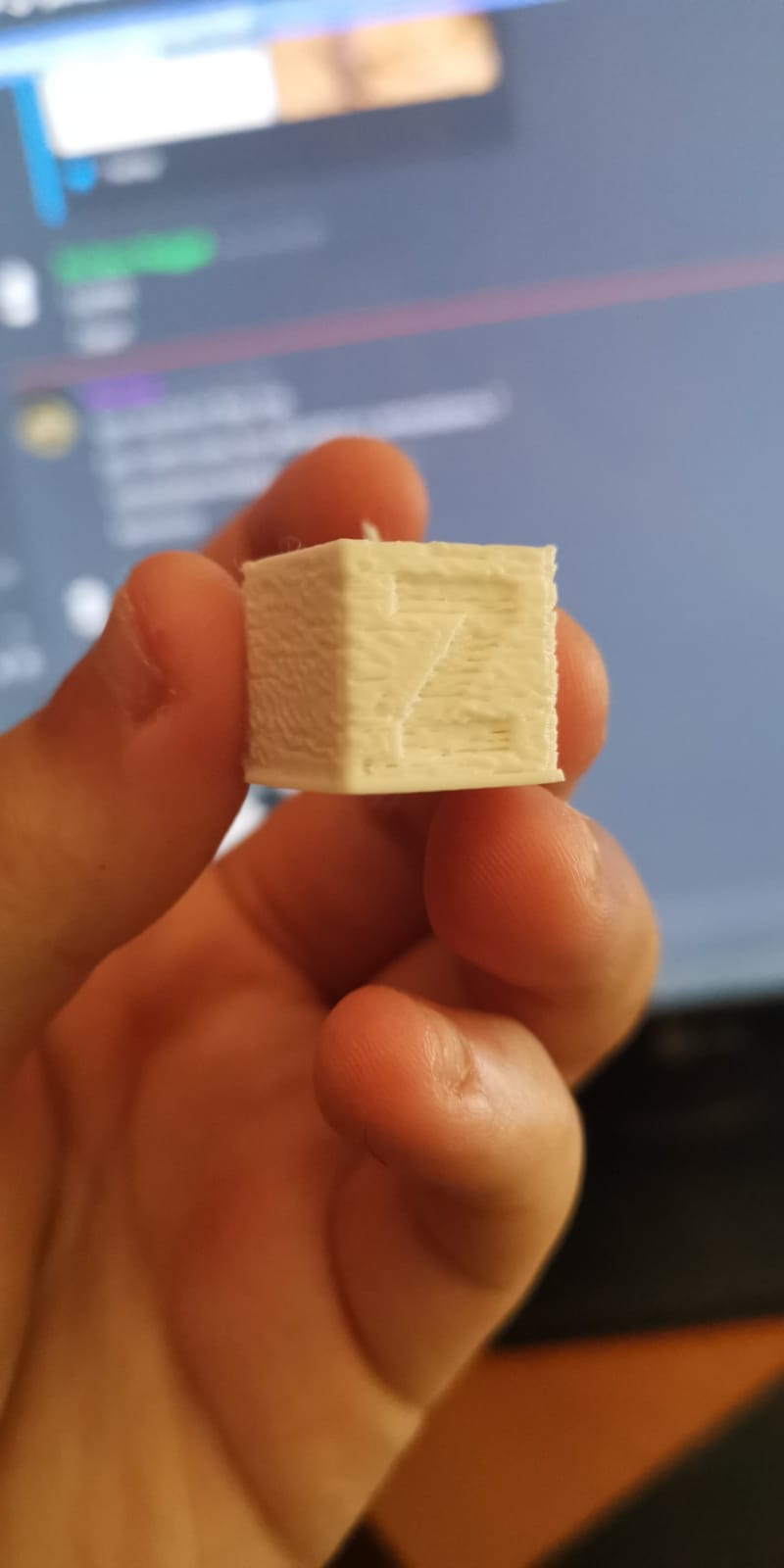

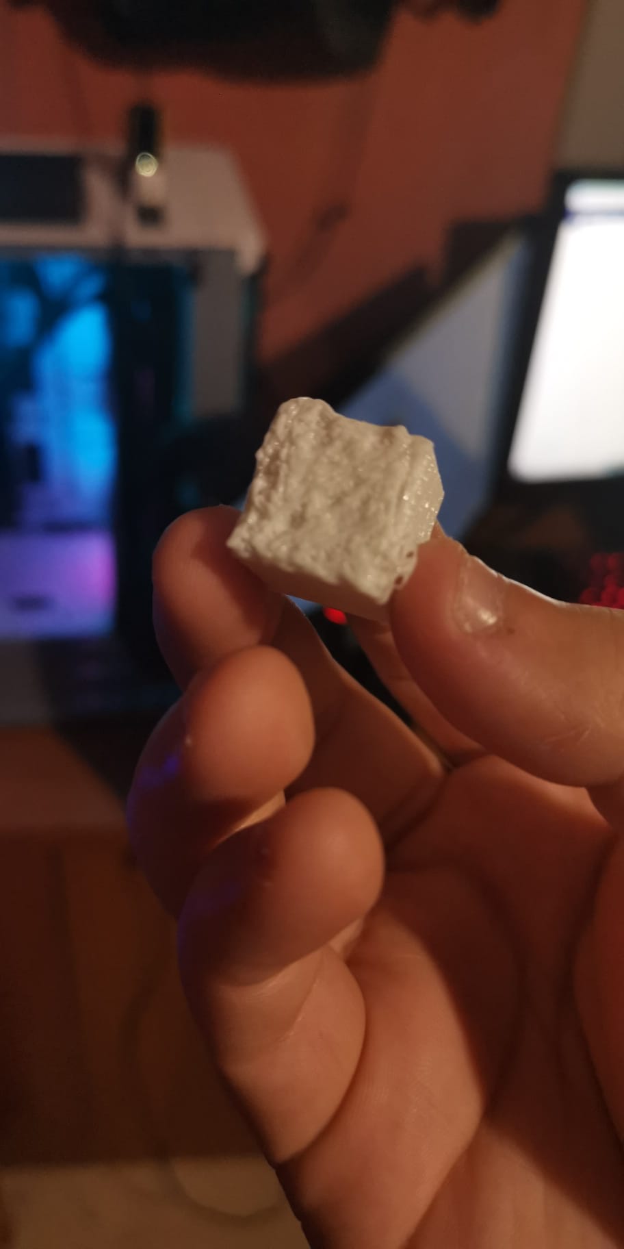

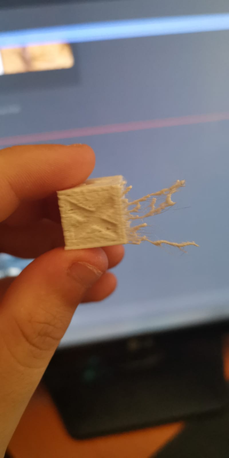

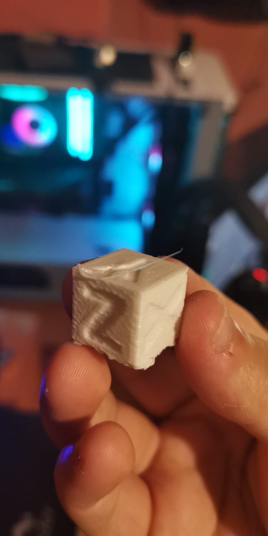

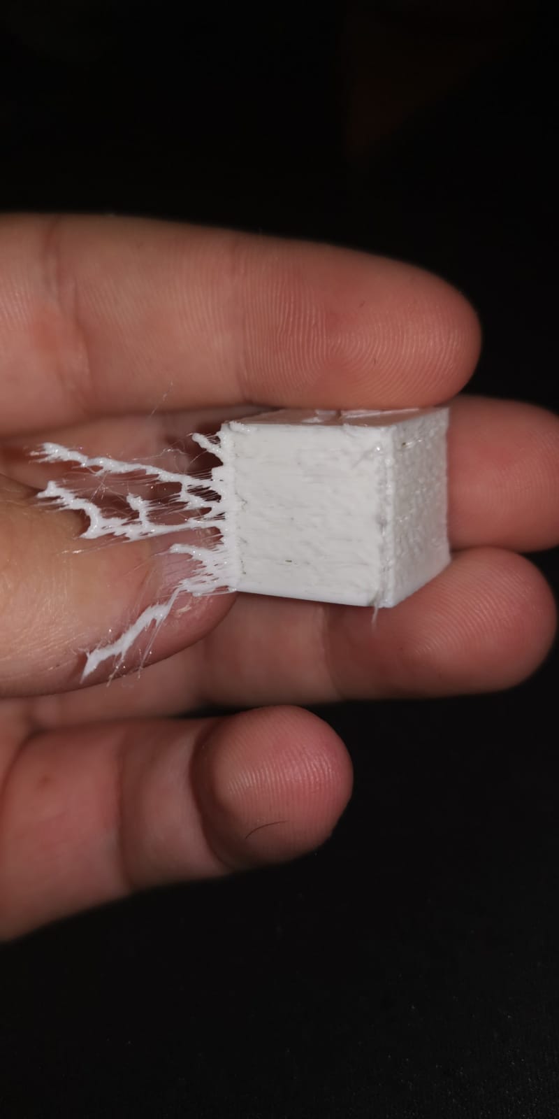

    Todo echo tal y como me lo has dicho, este ha sido el resultado.

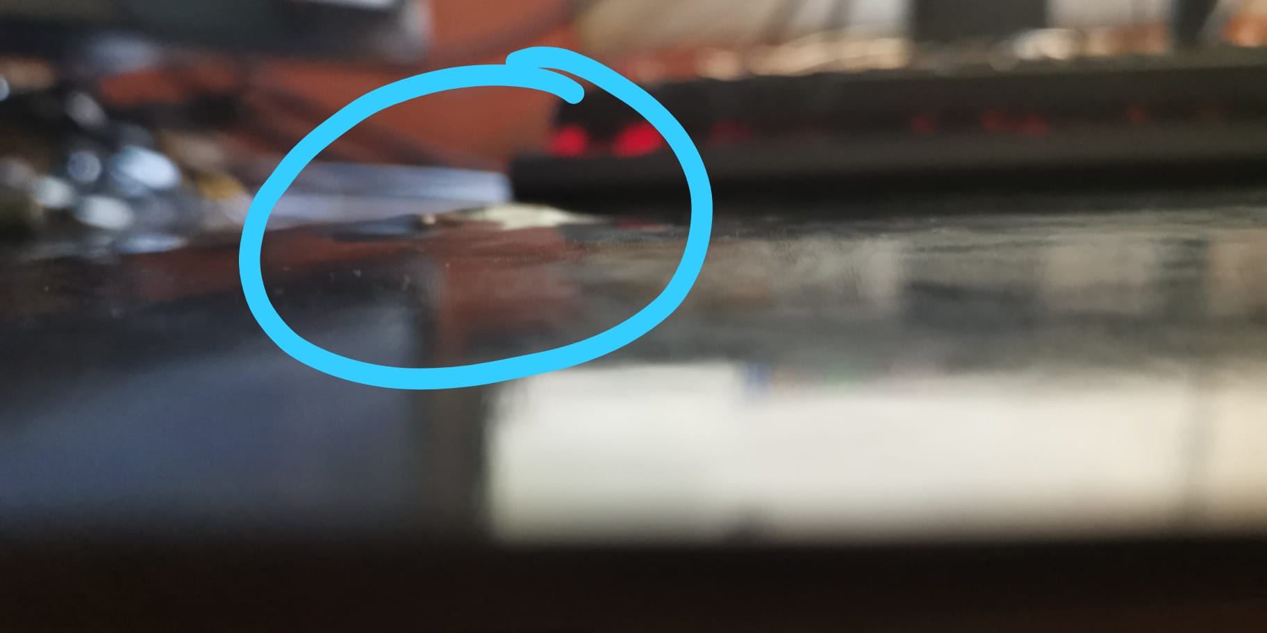

    La segunda imagen parece un albóndiga.
    Bueno, pues la verdad es que es un poco raro.
    Por la imagen primera, diría que tienes el cabezal muy pegado a la cama y eso puede hacer que se emboce la boquilla.
    Cuando haces un home, el cabezal debe de quedar casi pegado a la cama, pero debe de poder pasar un papel entra boquilla y cama solo rozando un poco.
    Pero veo, que eso es de otro modelo. Por lo que primero yo miraría de limpiar bien la base, con una rasqueta primero, y con alcohol después para dejar bien limpia la zona.
    Prueba en el CURA a ponerle una balsa o mejor una falda para que se quede bien pegada la pieza y no se mueva, pues esos grumos que salen o son por movimiento de la cama o extrusor embozado.
    Cuando empiece la impresión, fíjate en la falda o en la balsa, que tiene que quedar perfectamente pegada y sin estar chafada.
    Si esa parte ya sale mal, lo mejor es parar la impresión o rectificar rápido con las ruedecillas, subiendo y bajando la cama según sea el caso.
    ¿El filamento es nuevo o lo tienes hace tiempo?
