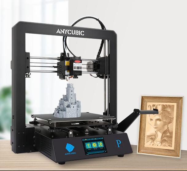

    Saludos. Estoy valorando en adentrarme en el mundo de las impresoras 3D con mi hija (12 años), ya que creo que como aprendizaje puede ser muy interesante todo lo que se puede aprender en este mundo. Ella super interesada así que puede ser una oportunidad.
    La verdad es que llevo unos días leyendo sobre impresoras 3D y me ha parecido interesante la Anycubic Mega Pro:
Nombre: anycubic.jpg
Visitas: 276
Tamaño: 38.6 KB
    ¿Cómo la veis para adentrarnos en este mundo?
    Nos gusta:
    - Fácil de montar
    - Fácil de configurar
    - La posibilidad de, además de imprimir, utilizar el laser para grabados
    Dudas:
    - No se si la marca es reconocida
    - Desconozco si una impresora de estas en casa puede ser un problema (ruidos, olores, restos.)
    - No se si tengo que valorar algunos otros aspectos.
    El precio en su web oficial $329 euros pero en Aliexpress está en 287€ (España) y 244€ (China).
    Agradezco la opinión de los que lleváis tiempo en esto. Gracias y un saludo

    Todas las impresoras caseras son más o menos lo mismo. Y dan los mismos fallos con el tiempo
    Si es para niños, hay que tener mucho cuidado con el laser.
    También decir que al poco tiempo de tenerla seguro que da algún problema (como todas) y esa parte es la que más fastidia, pues tienes que aprender electrónica, mecánica, etc, de ese modelo.
    Cuando se tapone la boquilla, hay modelos que son más fácil de cambiar que otros, no se cual será ese caso con tu modelo, pero seguro que después de eso, habrá algún error eléctrico o mecánico.
    En fin, que al principio es muy bonito, pero luego hay que ponerse a estudiar todos los posibles errores que traen este tipo de impresoras, que suelen ser muchos.
  3. Gracias nuki Agradece este post

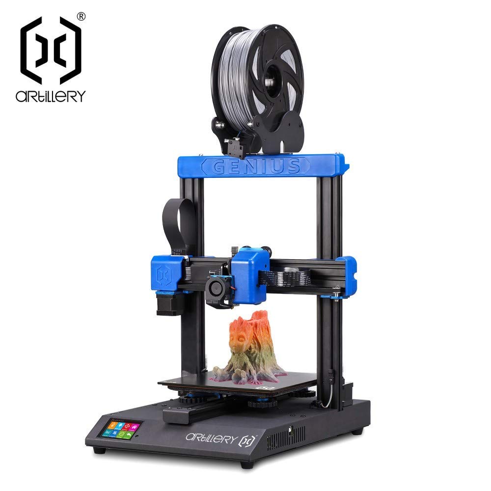

    ¿Y esta otra impresora?
    Artillery Genius (244 euros en AliExpress)
Nombre: artillery-genius-oferta.jpg
Visitas: 60
Tamaño: 56.7 KB
    Entre esta y la que he comentado arriba, cuál sería de mayor calidad? Esta es más barata, pero entiendo que el no llevar el láser como la otra la abarataría más. No se por cuál os decantaríais.
    Artillery Genius 244€ desde España (AliExpress).
    Anycubic Mega Pro 287€ desde España (AliExpress).
    Gracias.

    Como impresora es mejor la Genius, pero la otra tiene también láser, son conceptos distintos.
