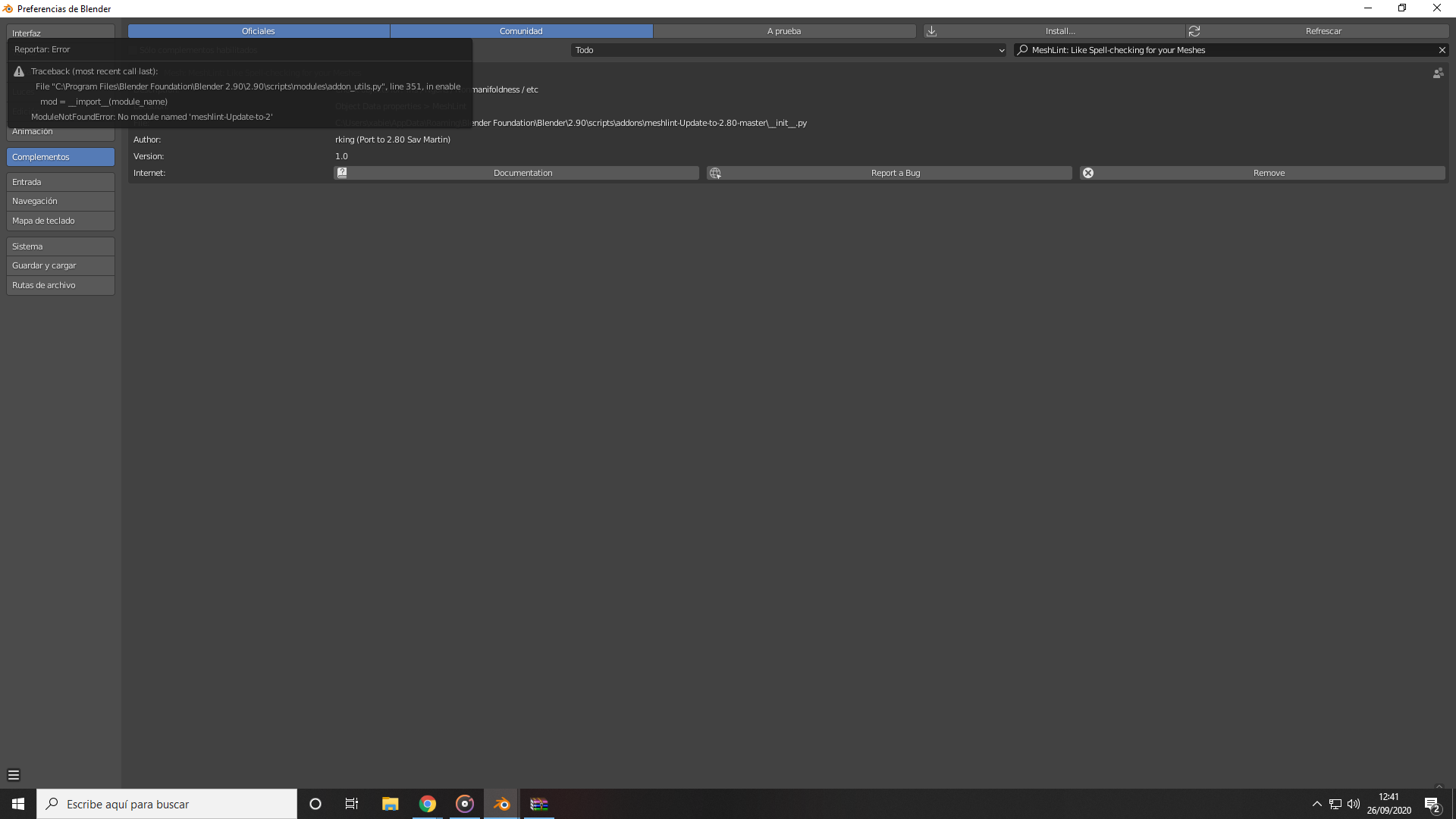

    He hecho lo de borrar vértices y me ha borrado parte del modelo (parte las membranas de las alas de un dragón).
    Al intentar activar el addon que comentas me sale el error de la fotografía adjunta. Un saludo.

    ¿Qué sistema operativo tienes? Yo tengo Windows 10 y funciona perfectamente.
    Blender versión 2.90.1 https://www.blender.org/download/

    Tengo Windows 10 yo también y el Blender 2.9.0

    He instalado la versión actual y algunos problemas han desaparecido, aunque sigo sin poder instalar el addon que mencionas, pero bueno seguiré mirando.
