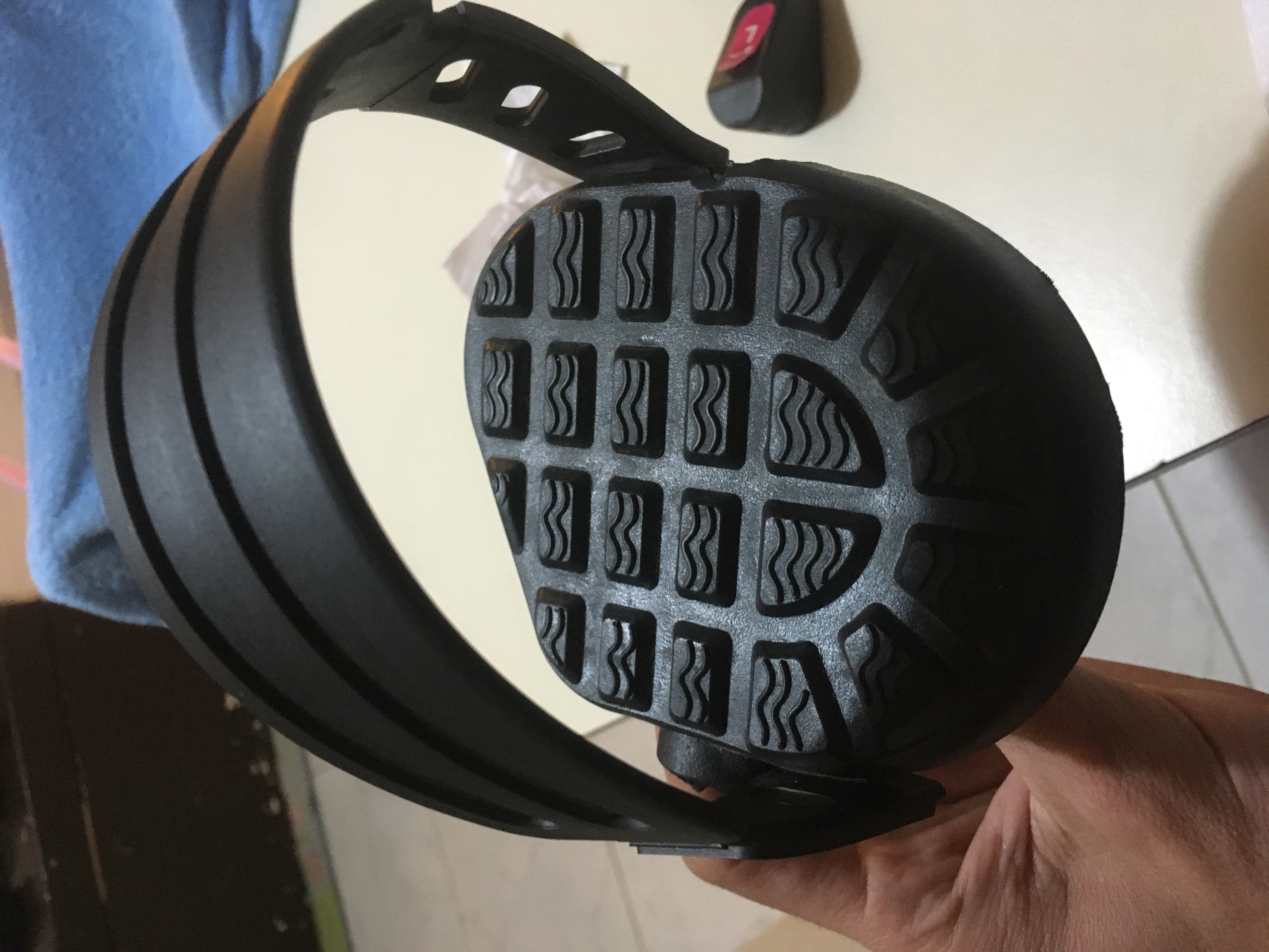

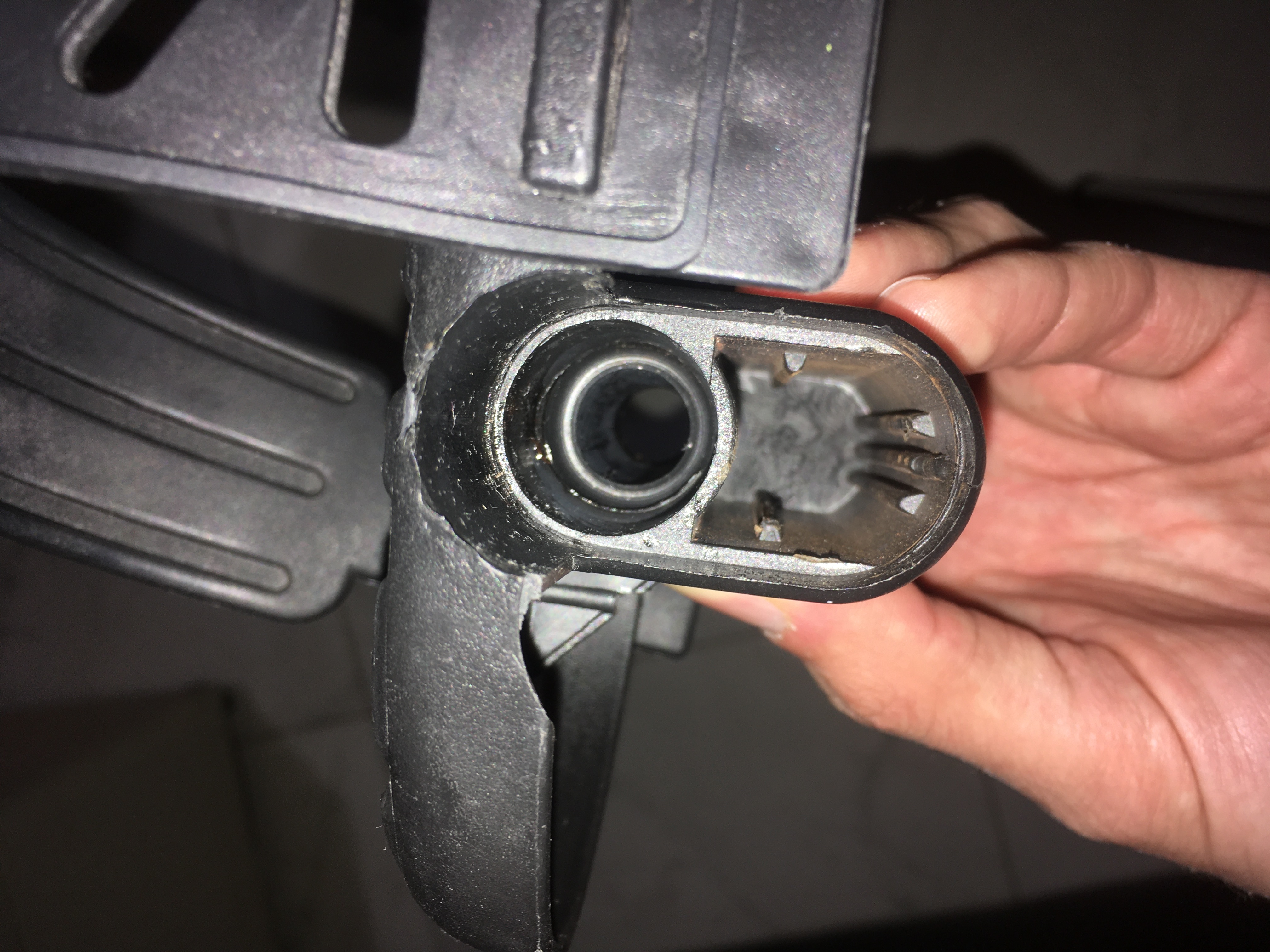

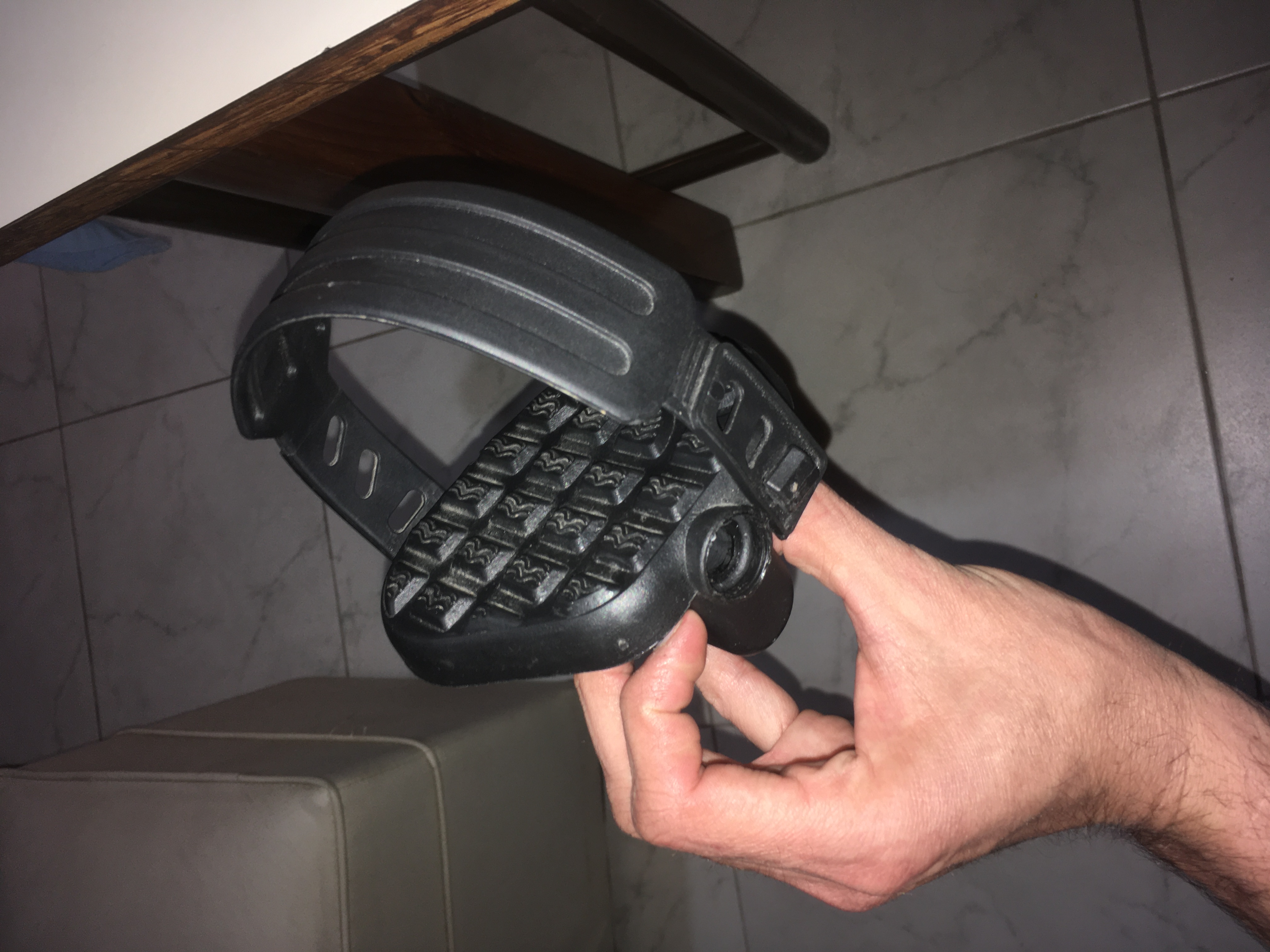

    Buen día a todos. Me inicié hace poco en la impresión 3d, estoy intentando imprimir un pedal de bicicleta fija (para hacer gimnasia), la pregunta en cuestión es : soportará el esfuerzo el pedal o se romperá muy rápido. Voy a adjuntar una fotografía para mostrar el pedal en cuestión.
    A ver qué me sugieren, gracias. 😉

    Yo creo que para ese tipo de piezas, lo suyo sería utilizar fibra de carbono.
    El problema es la temperatura, que según marcas te puede pedir hasta 260 grados y no todas las impresoras llegan a esa cantidad (sin problemas).
    A parte que seguramente necesita boquillas especiales de acero endurecido.
    Entre PLA y ABS, el ABS es más duro, tal vez te sirviera, pero si hay mucha fuerza, lo mejor la fibra de carbono.
    Hay ahora un filamento llamado PLA - Fibra de carbono, que no requiere cama caliente y con temperatura normal, pero no sabría decirte como queda, pues no lo he probado.

    Entiendo que haya filamentos especiales, pero con suerte puedo imprimir PLA, imagínate con otro filamento más rebuscad. ¿Sería funcional hacer la prueba e imprimirlo en PLA? ¿O solo voy a perder tiempo y filamento? Ni siquiera realizando la impresión con un porcentaje elevando de relleno?

    Puedes probar, y sí tiene que aguantar mucha fuerza, al 100% eso está claro.
