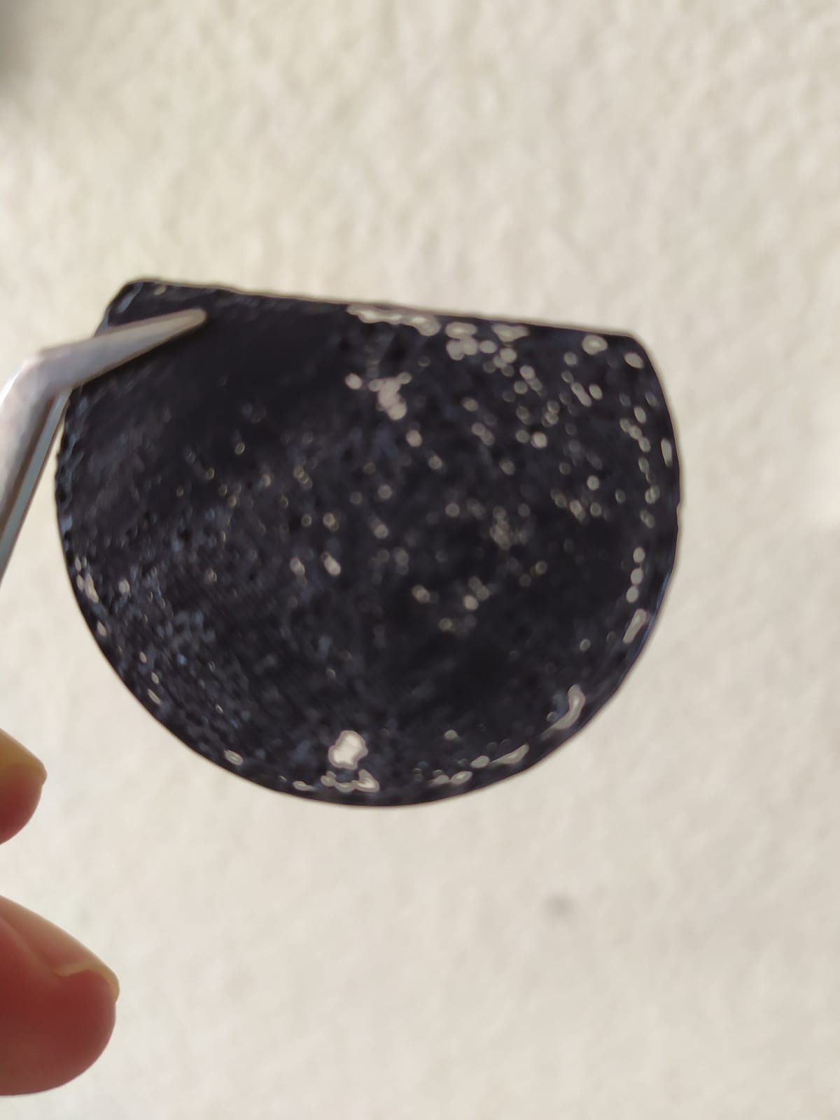

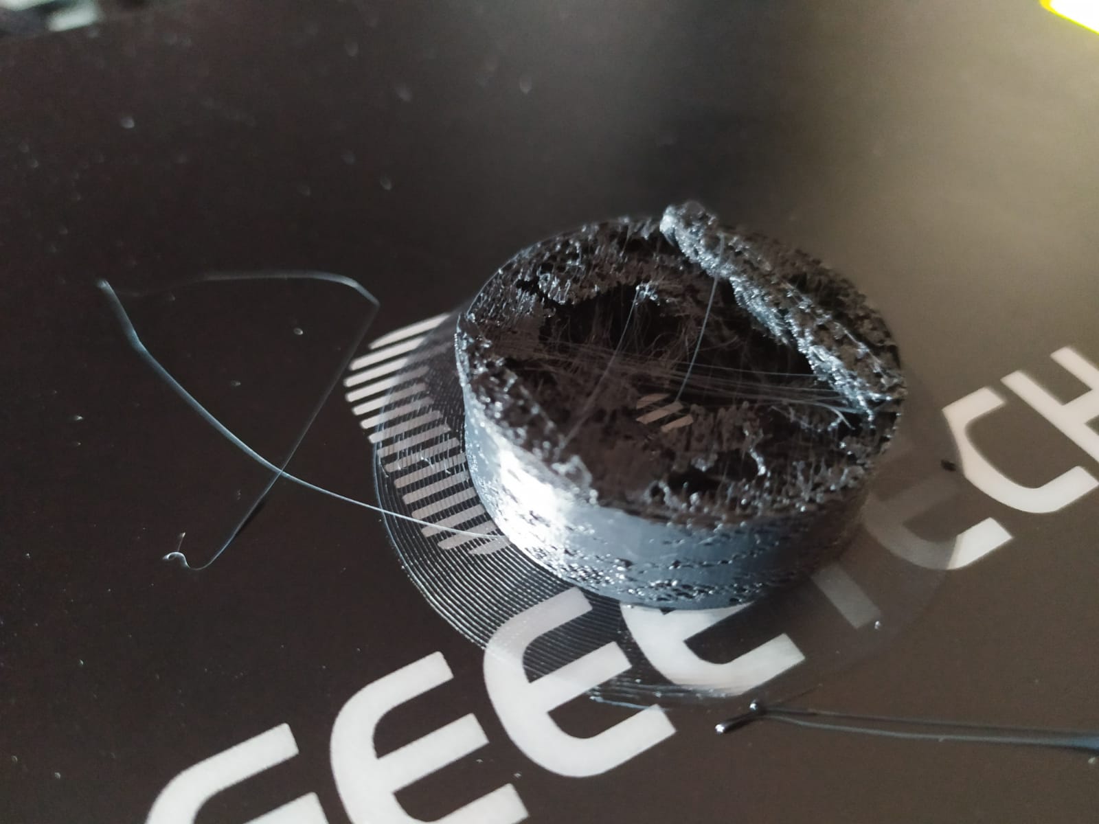

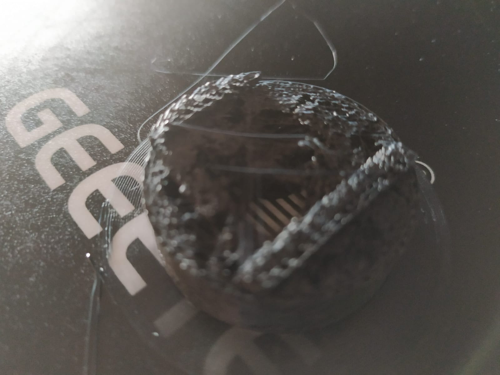

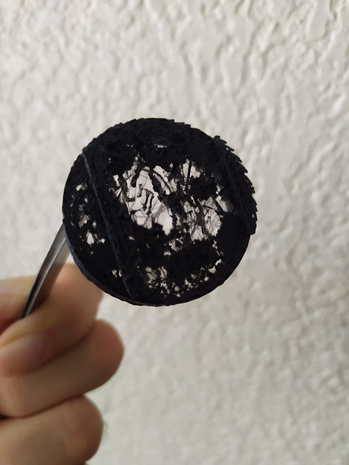

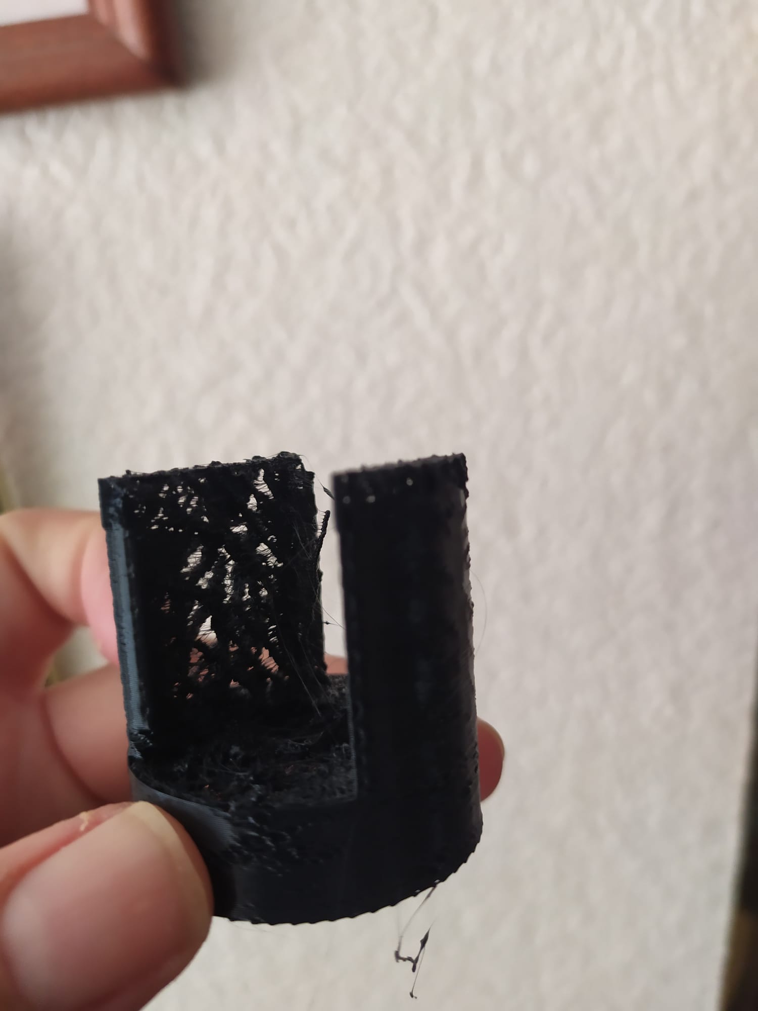

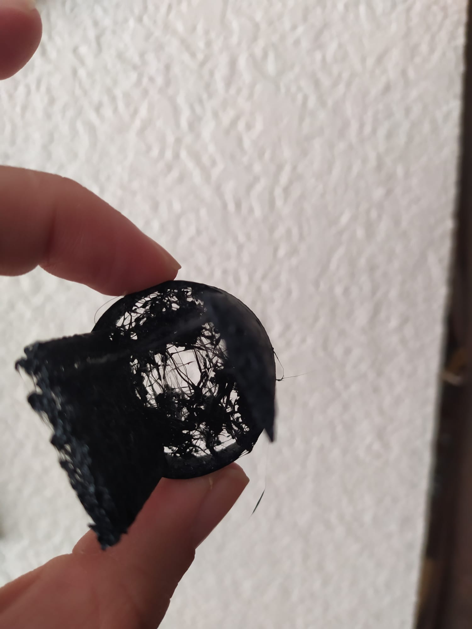

    Hola. Subo la fotografía de la pieza como me queda impresa. También el diseño de FreeCad de la pieza, en formato OBJ porque es el que me deja subir, nunca he probado este formato.
    Haré la prueba de los cuatro dados y comentare como sale. Gracias.

    Pues a simple vista tiene toda la pinta de que tienes un atasco, eso o que el extrusor no empuja el filamento bien.
    22,360
    693
    7236
    Tienes la boquilla obstruida o mal nivelada la bandeja (la cama).
    Cambia la boquilla por una nueva y vuelve a hacer la prueba del papel, o sea, el papel tiene que pasar entre la boquilla y la cama rozando un poco sin quedarse obstruída.

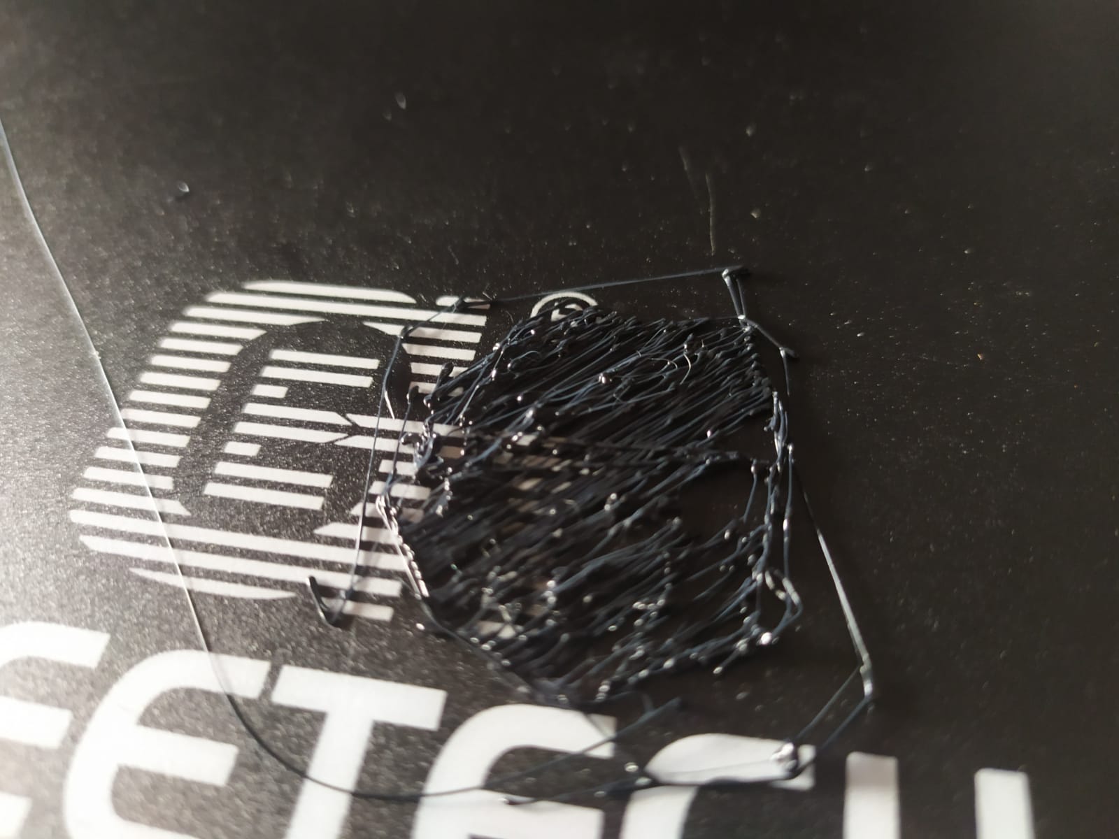

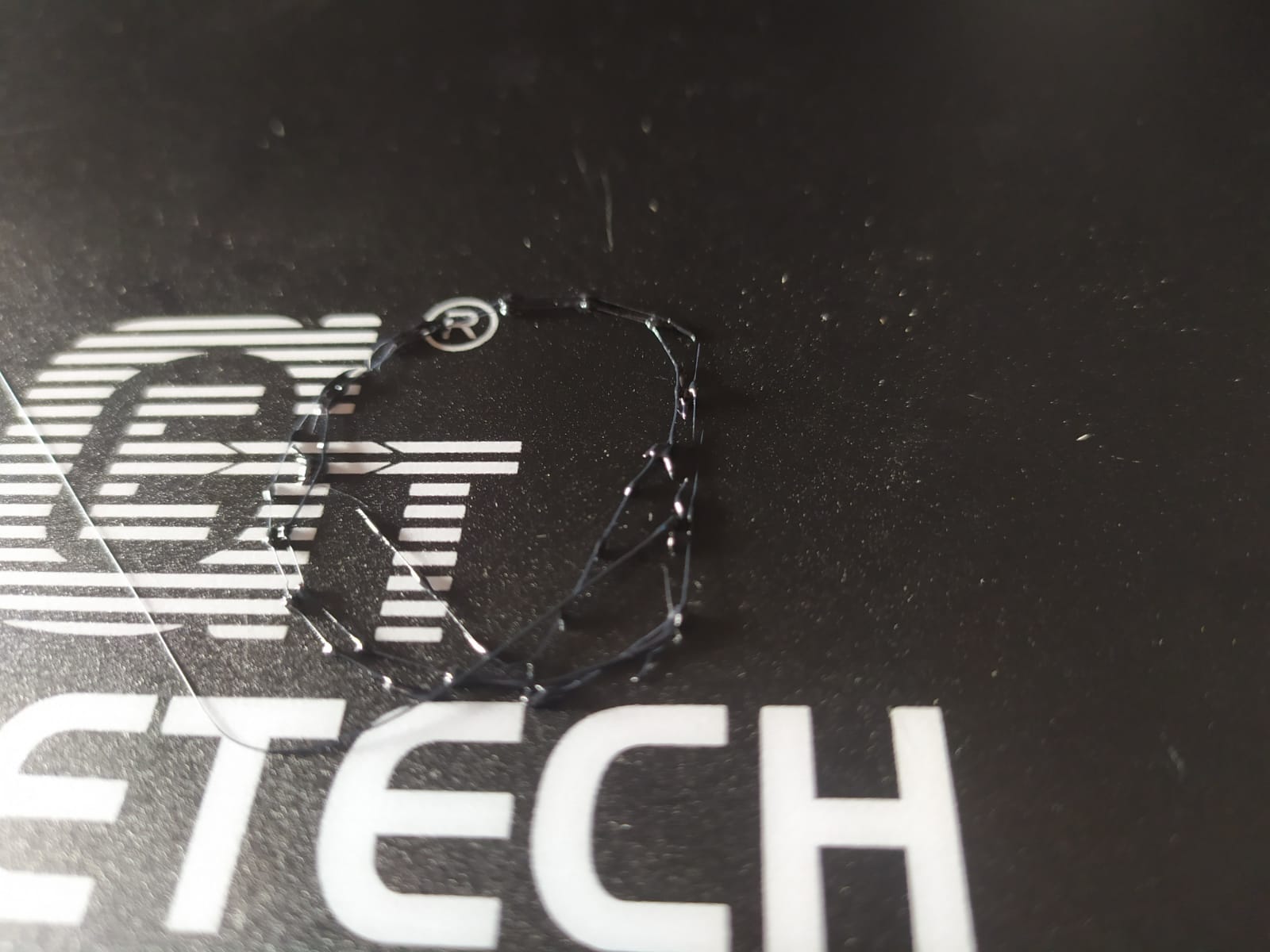

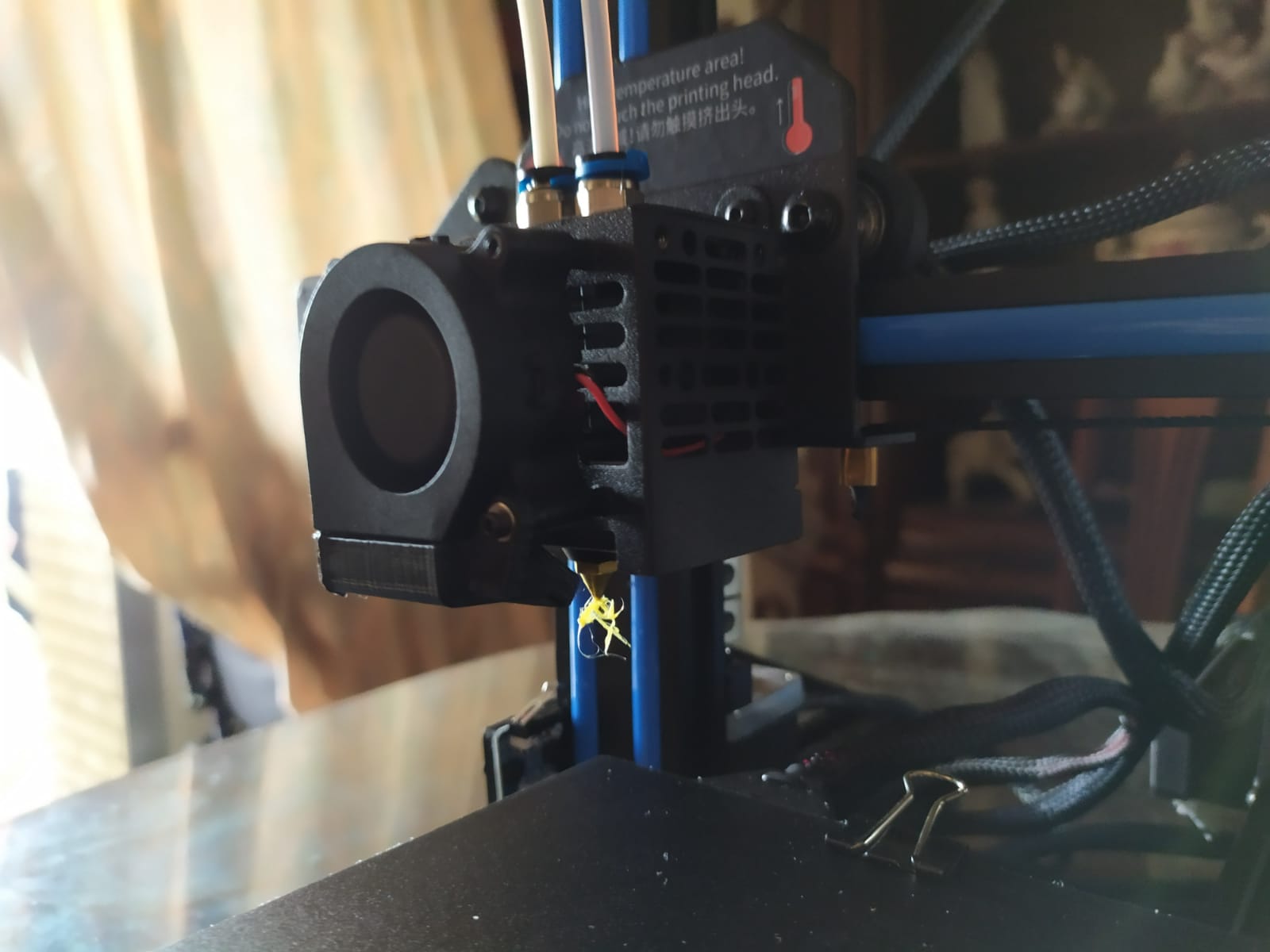

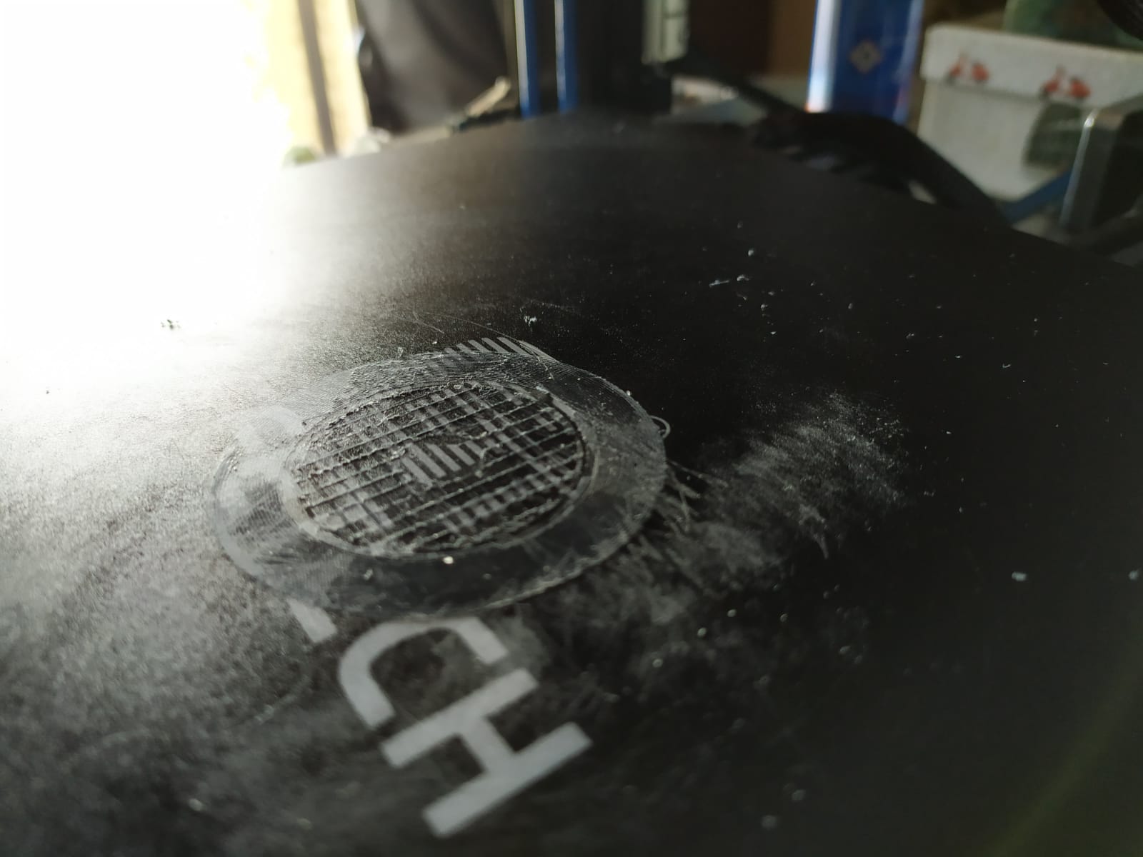

    Muchas gracias por la información. La primera vez que intenté imprimir, hace 7 días, no imprimió nada la impresora. Solo salió unos hilos de color amarillo, adjunto la fotografía, donde se aprecia, tanto el hilo como la cantidad que salió, no quedo nada pegado a la cama. Imprimí la tapa a una temperatura de 200 grados.
    Después de unos intentos mas, imprimí el perro de ejemplo que traía la SD de la impresora y como lo hizo estupendamente y puso el Hotend a 215 grados, copie la temperatura y ya si creaba la pieza de la tapa, aunque con un resultado aún peor que la de la fotografía del anterior mensaje.
    Le pondré una boquilla nueva, como aconsejas e imprimiré los cubos en las esquinas para ver como esta la cama.
    Cuando se dice que tiene que estar nivelada la cama, ¿es literal o sea que tiene que estar totalmente recta o paralela a la mesa donde está la impresora puesta? Saludos.
