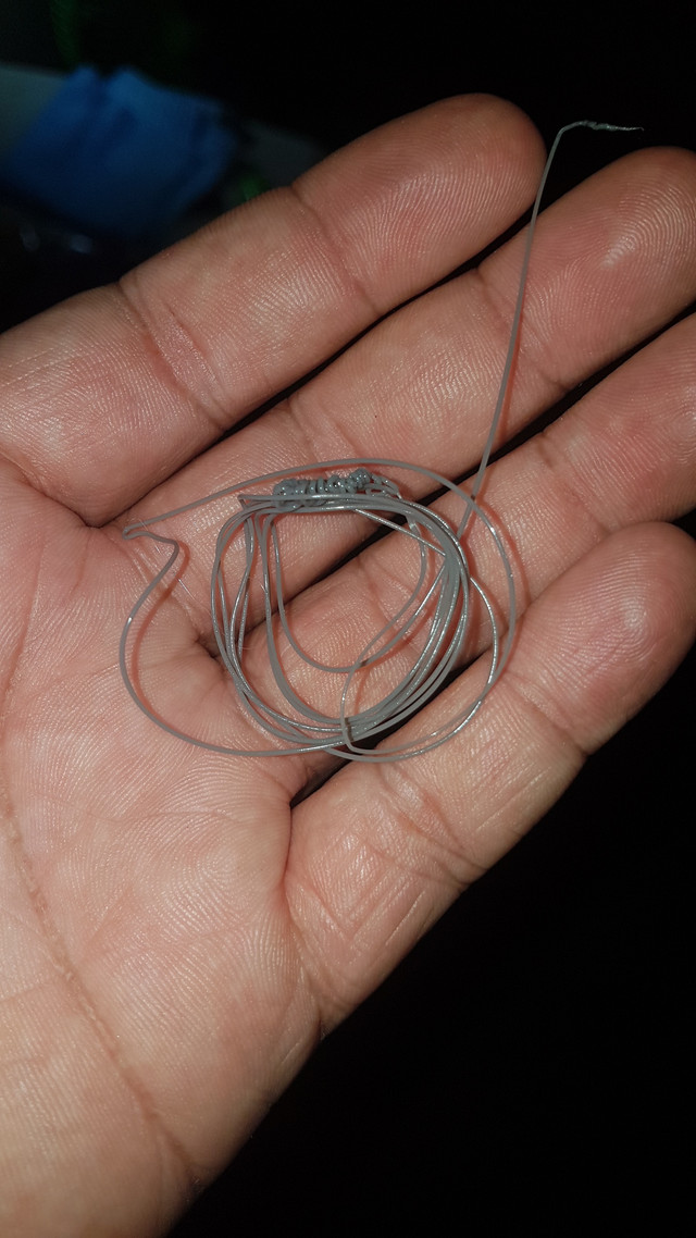

    Hola hace una semana que me llegó mi impresora y he imprimido de lo lindo sin ningún problema, solo algunos warping, pero ya los pude arreglar, pero lo que me pasa ahora es que está imprimiendo una pieza y se atasca en el mismo lugar de siempre, solo puedo imprimir piezas sin usar ese lugar ya he revisadoe todo el cableado y mirado por todos lados pero sin respuesta alguna.
    Apenas se atasca la cama caliente empieza a enfriase.

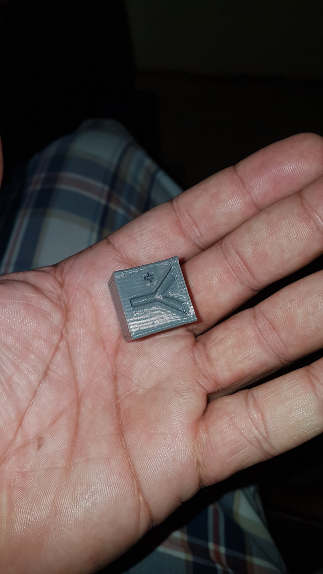

    Si todo está bien, imprimir un cubo de los que hay para medir los tamaños.

    Hola, sí, ya había hecho esos dos test pero no con un cubo sino con una plumilla de guitarra y otras cosas pequeñas pero apenas la impresora se mueve a esa esquina se atasca y tengo que apagarla y luego darle un home para que funcione, ahora mismo se está imprimiendo el cubo sin ningún problema.
    Actualizo: ya lo termino de imprimir sin ningún problema y todos miden lo mismo

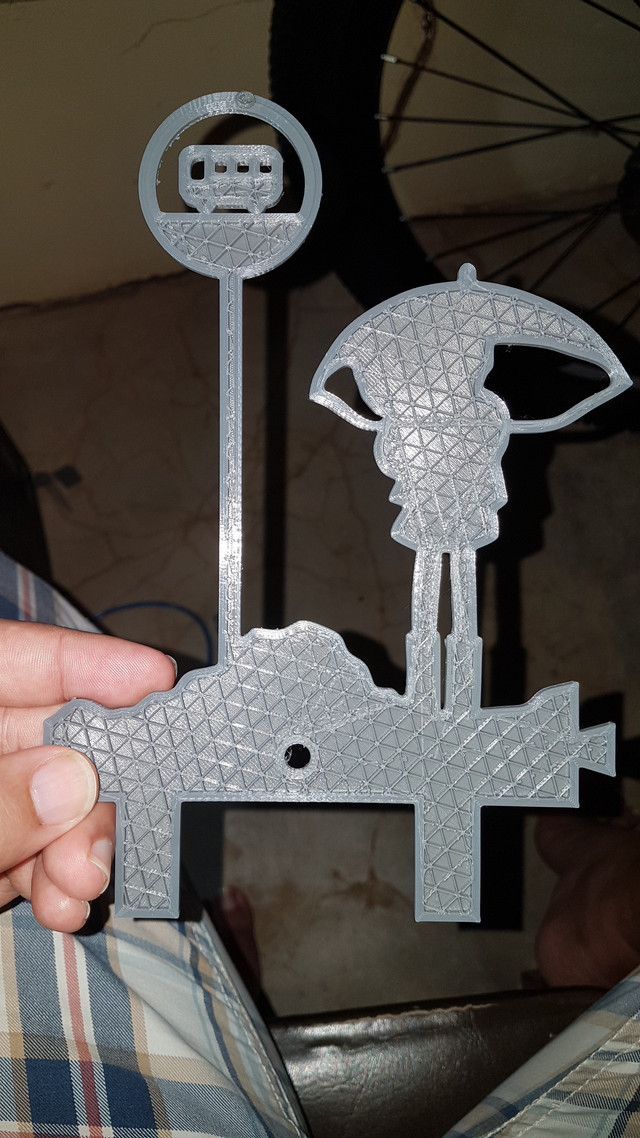

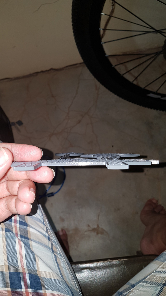

    Ya hice las dos cosas que me pediste y nada, le he subido el límite del Z para que quedara en el aire la boquilla para rescatar rose con la cama, y nada se sigue parando en el mismo lugar.
    También adjunto la pieza donde se paró por primera vez se ve arriba de la señal de bus.
