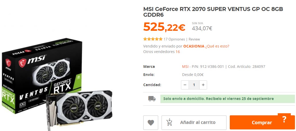

    Perdona AlphaCad. He ido a comprar todo según el último link que me has enviado, y me aparece que la tarjeta gráfica está sin fecha de entrada.
    40,671
    Qué raro, le he dado al enlace de la tarjeta gráfica donde dice no disponible y en la página nueva sale que sí está disponible para entregar este viernes pero a otro precio.
    Sep 2020
    14
    Sí, y lo peor es que acabo de hacer lo mismo y sale un precio, pero si la añado a la configuración, sale otro todavía más caro, 90 euros más.
