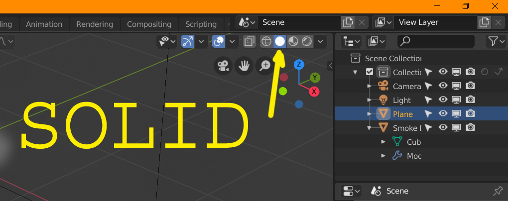

    ¿En la vista de pantalla, estás en Renderer o en SOLID?
Nombre: solid.jpg
Visitas: 144
Tamaño: 191.5 KB
    ¿Estás en Eevee o en Cycles?
    En Eevee te tendría que ir más rápido si no me equivoco, aunque hay algunos materiales que son diferentes.
