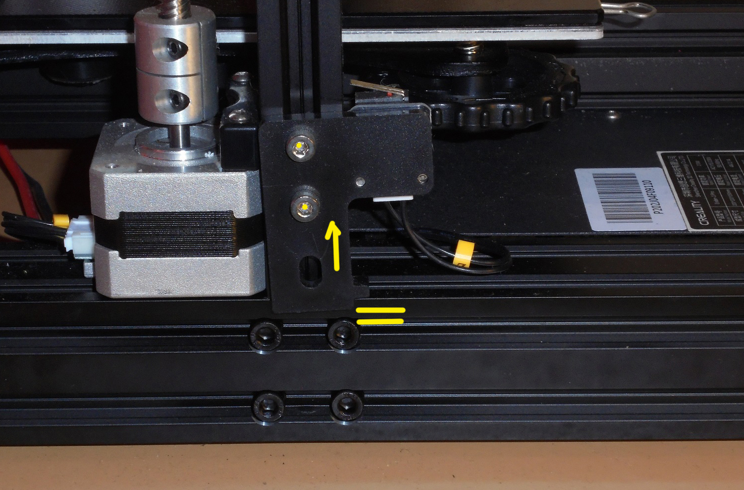

    Suele pasar que las ruedas que hay en la parte inferior para nivelar la cama se queden flojos y no hagan la tensión requerida.
    Y entonces lo que hay que hacer es subir la pieza que hay en la parte inferior izquierda (donde toca el fin de carrera del eje Z) un poco.
Nombre: Final de carrea Z.JPG
Visitas: 7608
Tamaño: 1,008.7 KB
    Así de esa manera los tornillos de las ruedas agarran mejor.

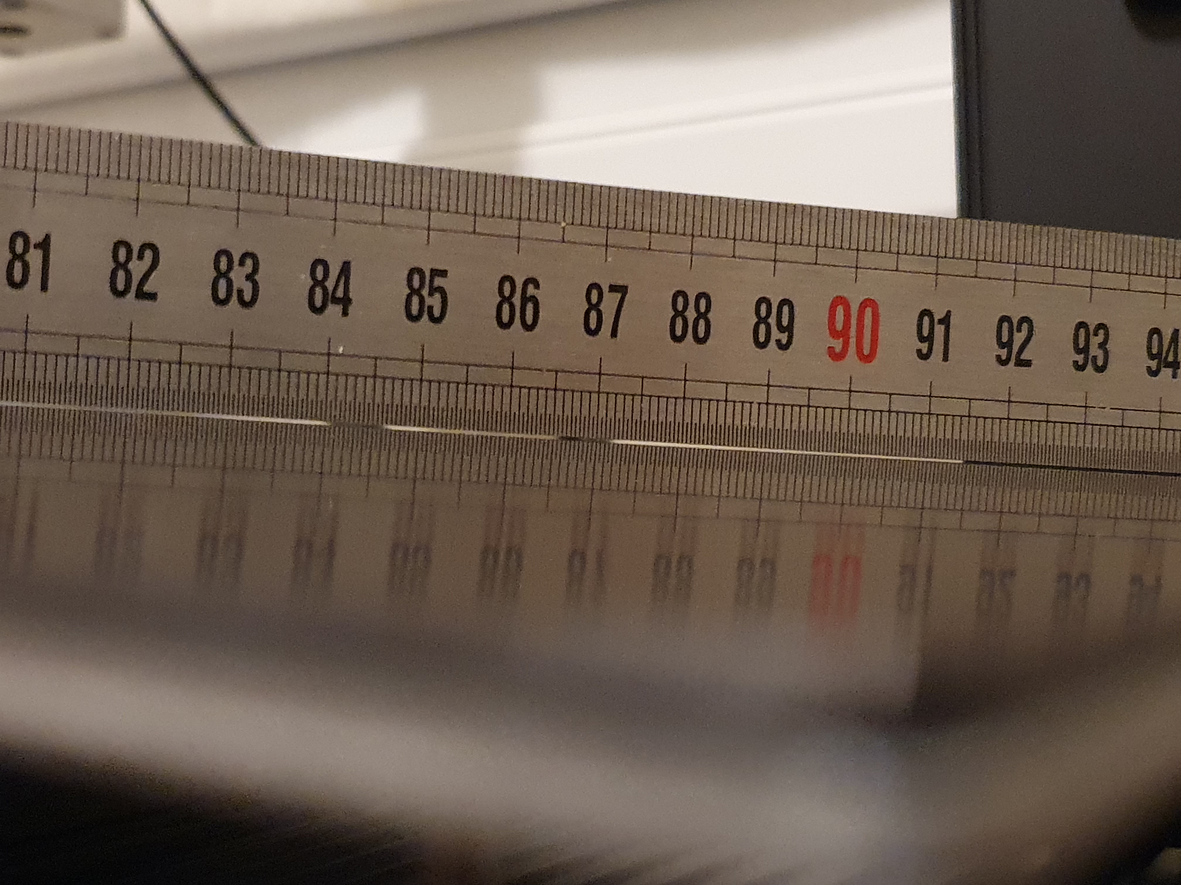

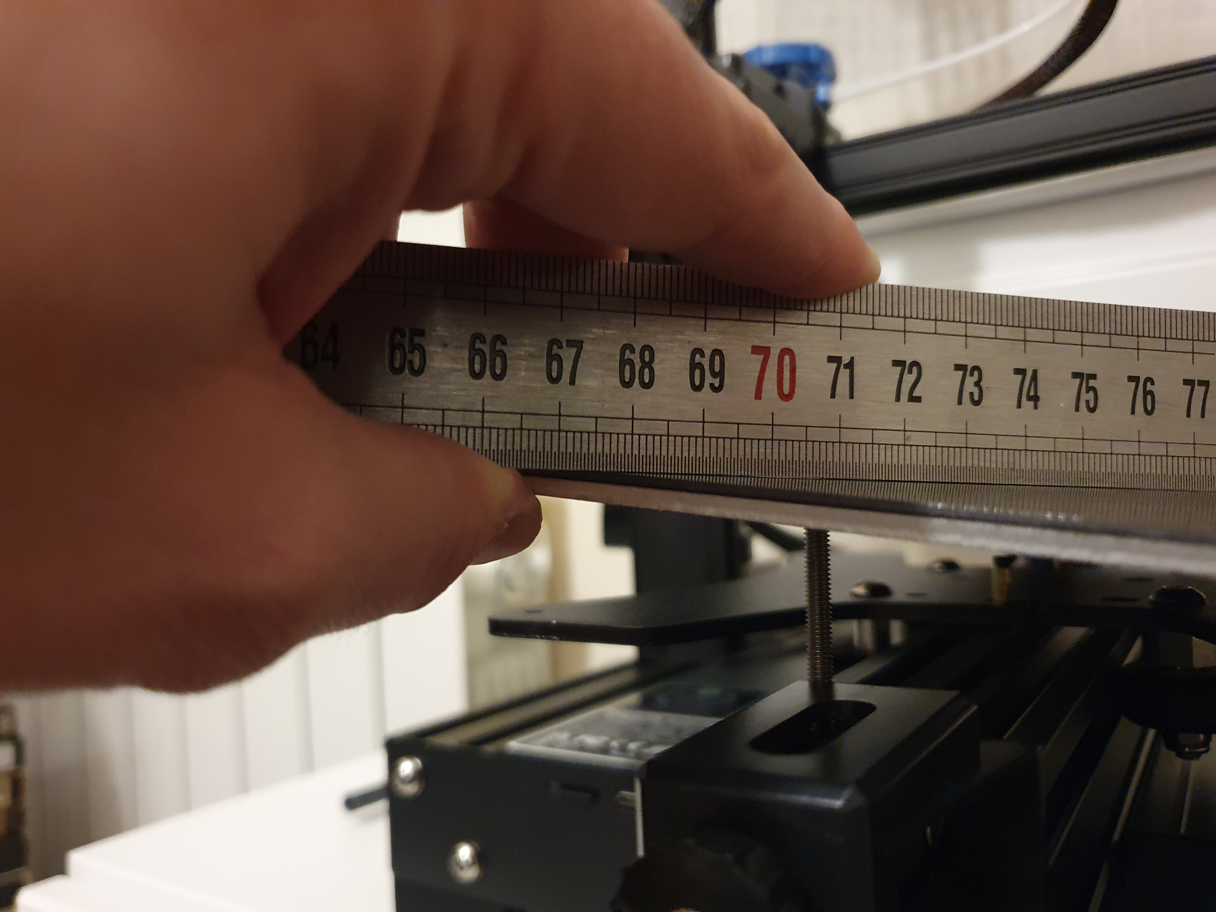

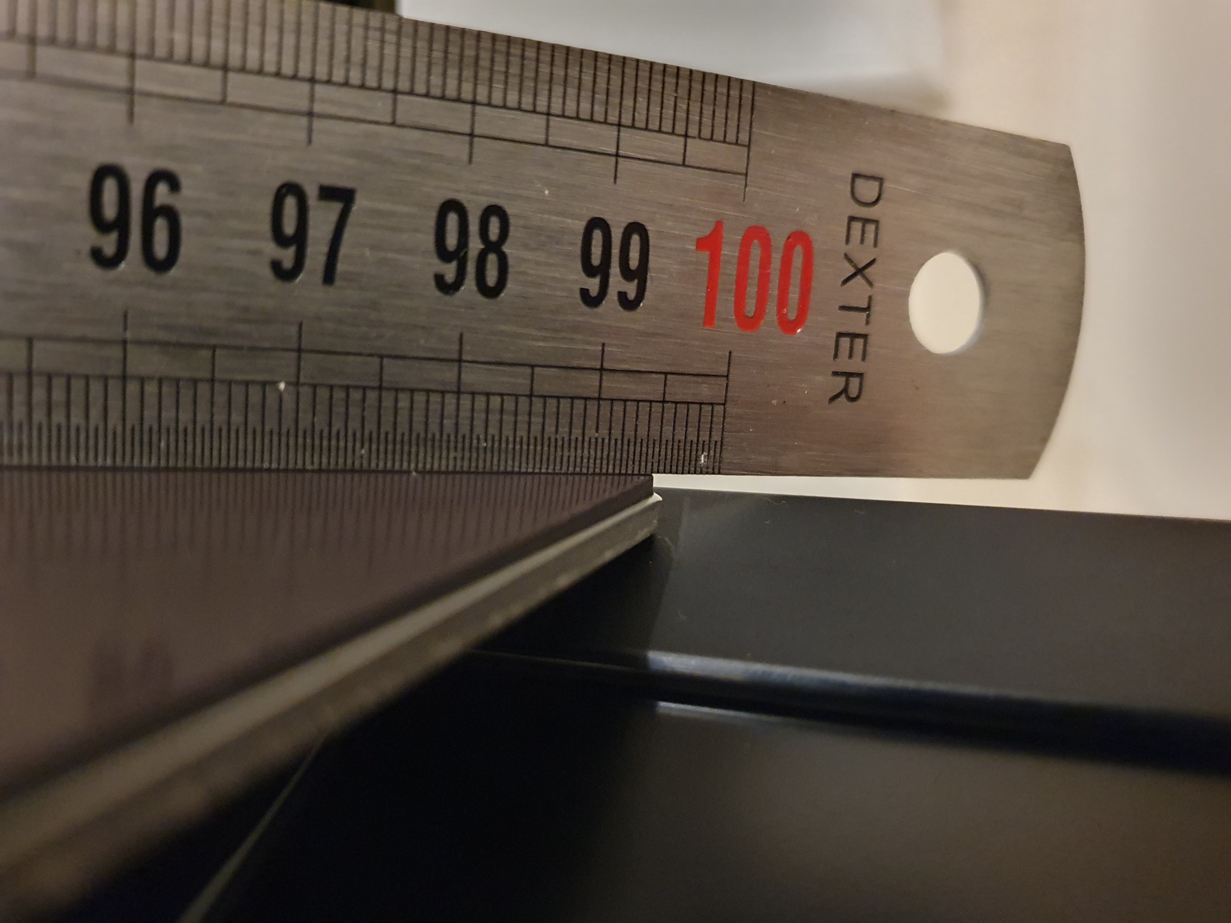

    Hola a todos, tengo una Ender 3 Pro hace unos 9 meses y últimamente me ocurre que al nivelar la cama en las 4 esquinas queda todo bien, excepto en el centro, ya que en esta zona esta muy levantada y la boquilla queda presionando la cama dejando rayas o imprimiendo capas muy finas que terminan afectando la impresión.
    Por otro lado si nivelo el centro de la cama, resulta que en las esquinas me queda imprimiendo muy arriba o en el aire.
    por mas que trato de encontrar un punto medio la diferencia de nivel me ha obligado a parar varias impresiones, la base no parece estar curvada y la cama magnética esta en buen estado.
