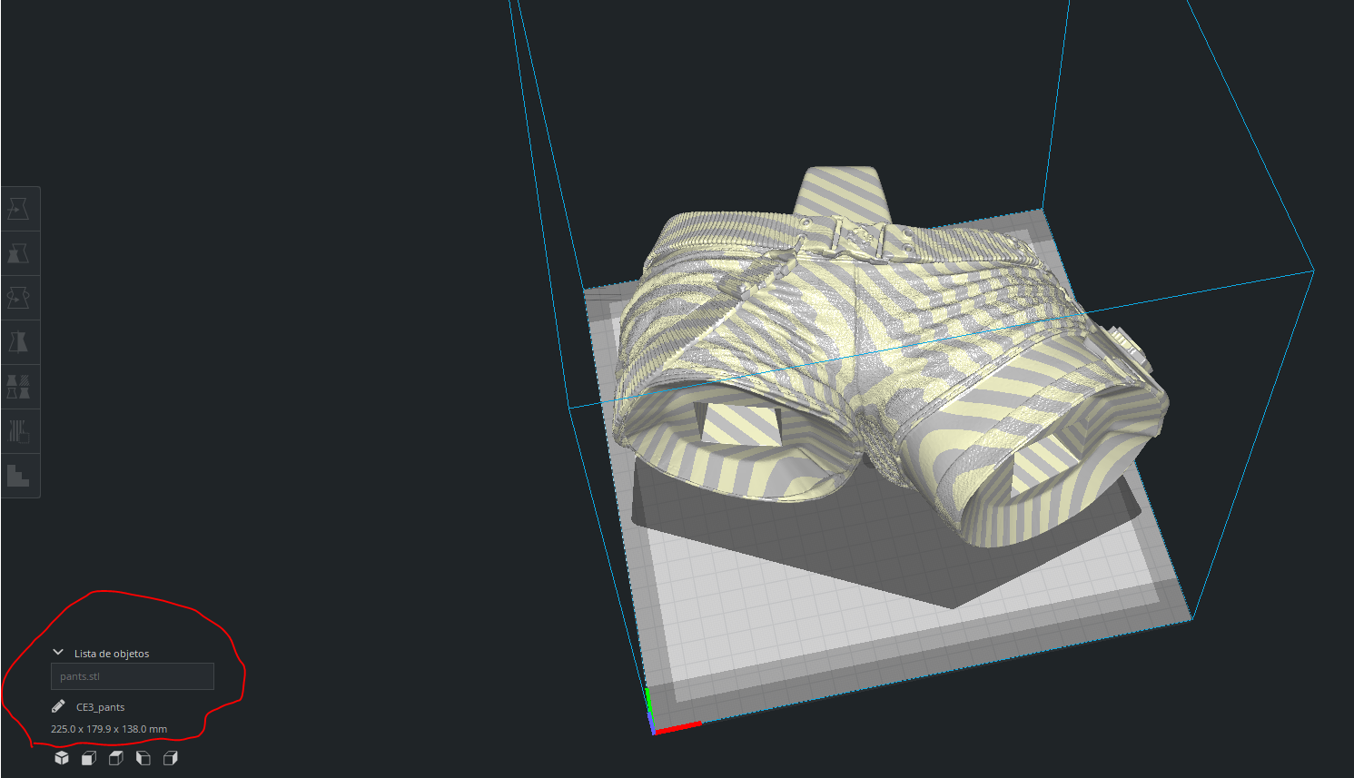

    Hola, tengo un STL de una figura que quiero imprimir pero el problema es que son 16 archivos STL de 14 Mb muy grandes y se salen del laminador. ¿Cómo puedo escalar todas las piezas para que la figura que subo para imprimir se vea mejor que la de la fotografía que adjunto?

    supongo que lo que tendrás que hacer será escalar las piezas al % correspondiente, de tal manera que te entre la más grande de ellas en la impresora, es decir, que cojas el STL de la pieza más grande de todas, y la escalas lo que sea necesario para que te entre en la impresora o del tamaño que quieras imprimirlo, y luego escalas las demás piezas al mismo % que escalaste la anterior.

    Ok gracias a los dos creo que lo pillo y gracias por el video la pieza más grande es de 46mb la reduciré un 50% y las demás lo mismo. Saludos.
