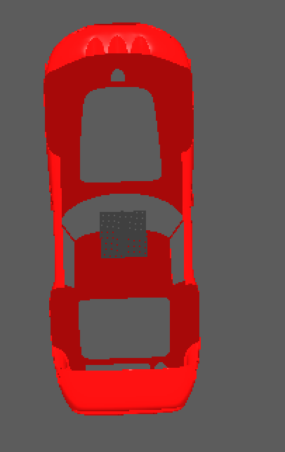

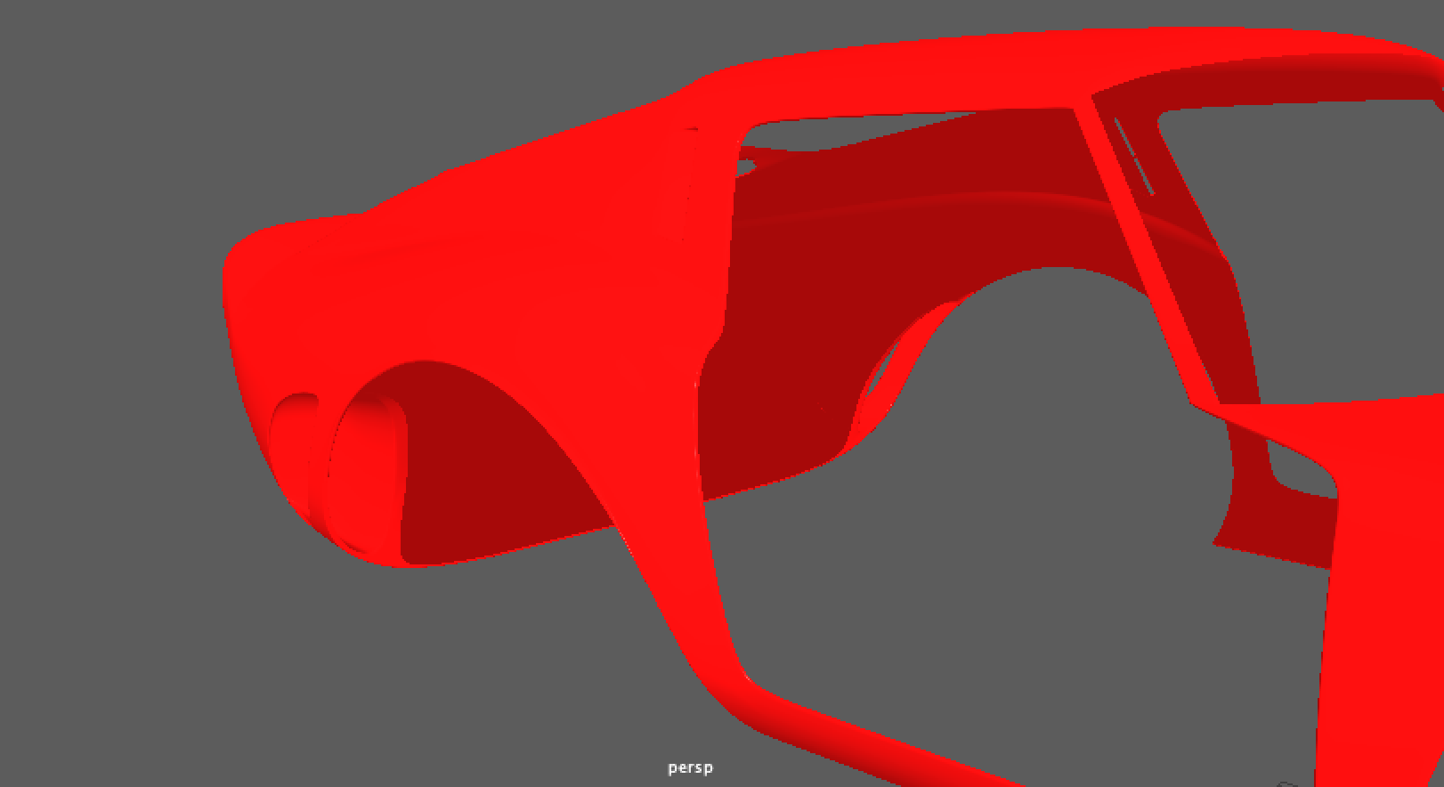

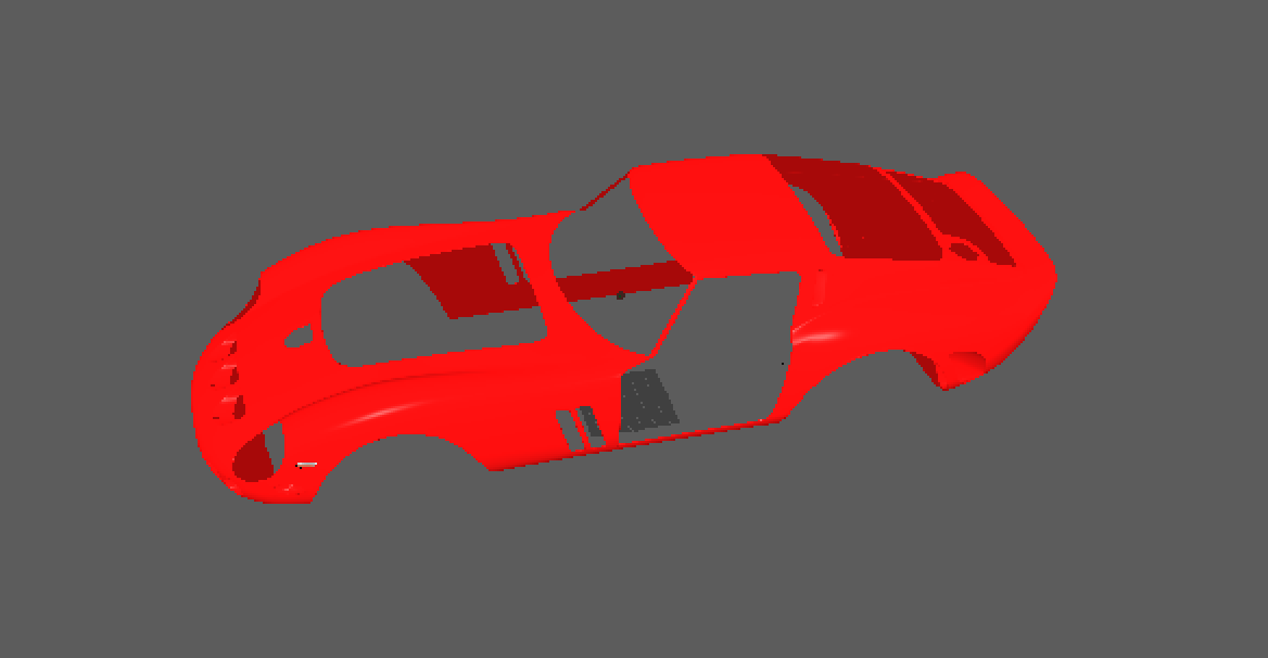

    Hola, estoy usando Maya, y tengo una duda, y no se como arreglar el problema, les platico descargue este modelo 3D, es una carrocería, todo bien hasta aquí, mi problema es que la quiero imprimir en una impresora 3D, pero tengo que cerrar la geometría.

    No sé si se alcance a ver bien, pero lo que necesito es poder hacer algo como esto para poder imprimirlo.

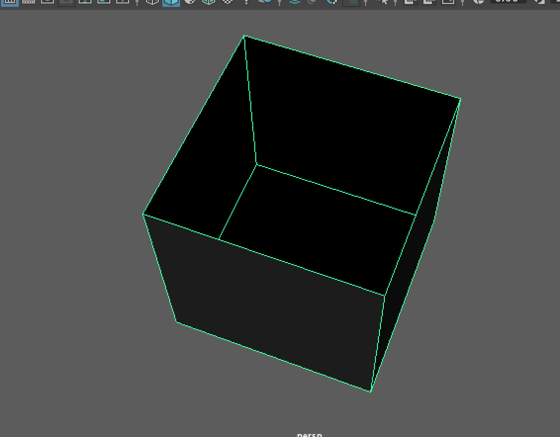

    Digamos que tengo algo así:

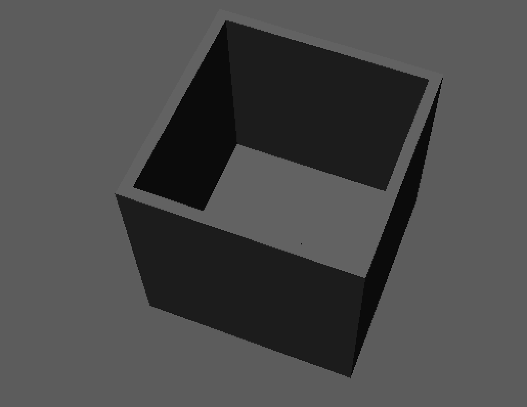

    Un cubo hueco, y lo que necesito es algo así:

    Digamos que sería como darle volumen, o espesor a las paredes del diseño, ya probé con el extrude, pero hace una cosa horrible, por la geometría. espero su ayuda y muchas gracias de antemano.

    Por cierto, muy chula esa carrocería, un 250 GTO, ¿no?

    Selecciona todas las caras del objeto y haz un extrude hacia el interior del vehículo (local translate Z) con el grosor que quieras y solucionado.

    Excelente lo voy a probar, y te diré si me funciono, y sí es una carrocería de un 250 GTO.

    selecciona todas las caras del objeto y haz un extrude hacia el interior del vehículo (local translate Z) con el grosor que quieras y solucionado
    Muchas gracias de echo ya me funciono así, como me dijiste, al parecer tenia mal una configuración en el extrude, y me hacia unas cosas que no debería de estar haciendo, y ya logre solucionarlo así como tu dices, excelente.
    Muchas gracias a los dos ya logre solucionar lo que me estaba pasando, gracias.
