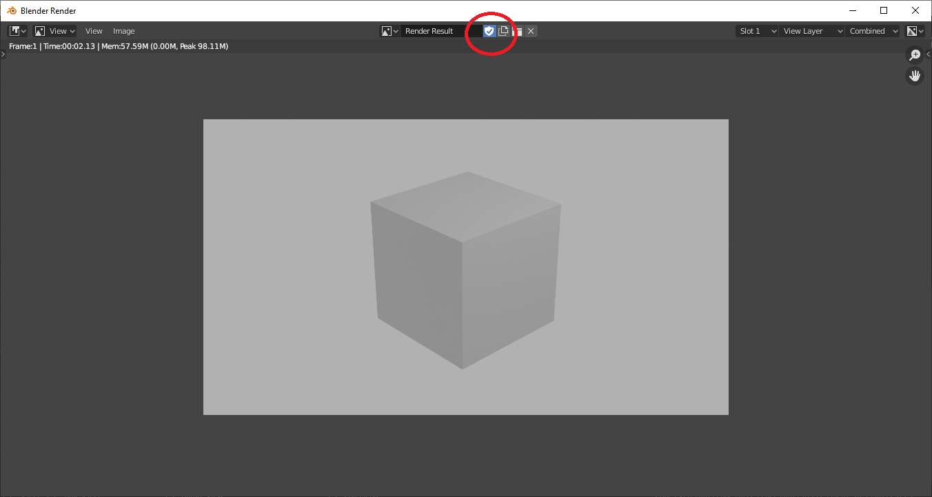

    Hola. Estoy con Blender 2.83. He visto que en la ventana de render hay un botón para marcar un slot com Fake user. En otros editores esto significa que ese elemento se guardara en el archivo blend aunque ningún objeto lo use y puede ser recuperado más tarde, después de haber cerrado el archivo blend
    He probado a hacer lo mismo con un render, he cerrado el blend y lo he vuelto a abrir y no veo la manera de recuperar el render marcado com Fake user, si es que eso es posible.
    En caso de mi intuición sea cierta ¿Cómo recupero un render marcado como fake?
    Ya se que puedo guardarlo como imagen externa.
    Si mi intuición no es cierta que significa ese fake user en la ventana render?
    Adjunto una imagen.

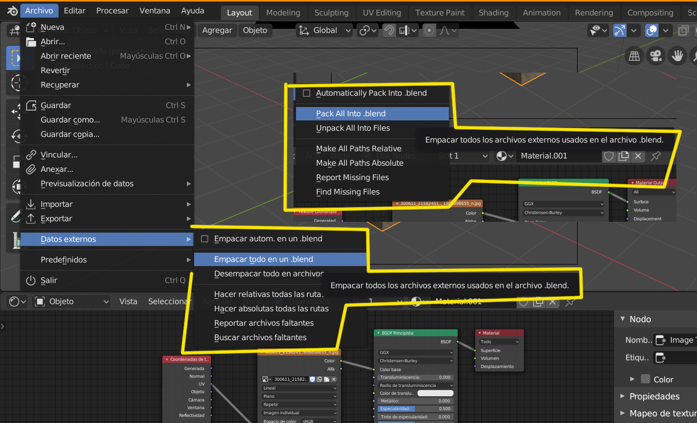

    Si, creo que tendría que funcionar.
    De todos modos si no quieres perder la imagen o la ruta, lo mejor es empacar dentro del .blend esa imagen.
Nombre: empacar.jpg

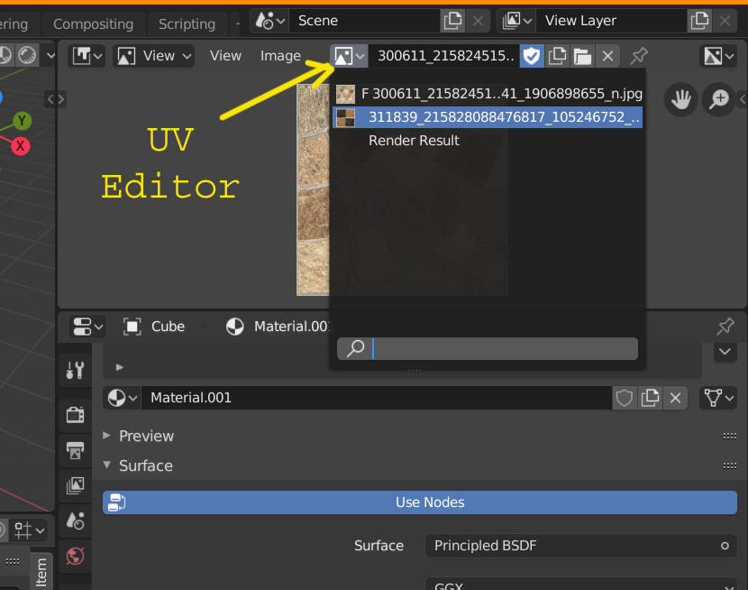

    Ya has mirado a ver si tienes la imagen en el UV Editor ??
Nombre: UVEditor.jpg
Visitas: 173
Tamaño: 178.5 KB
