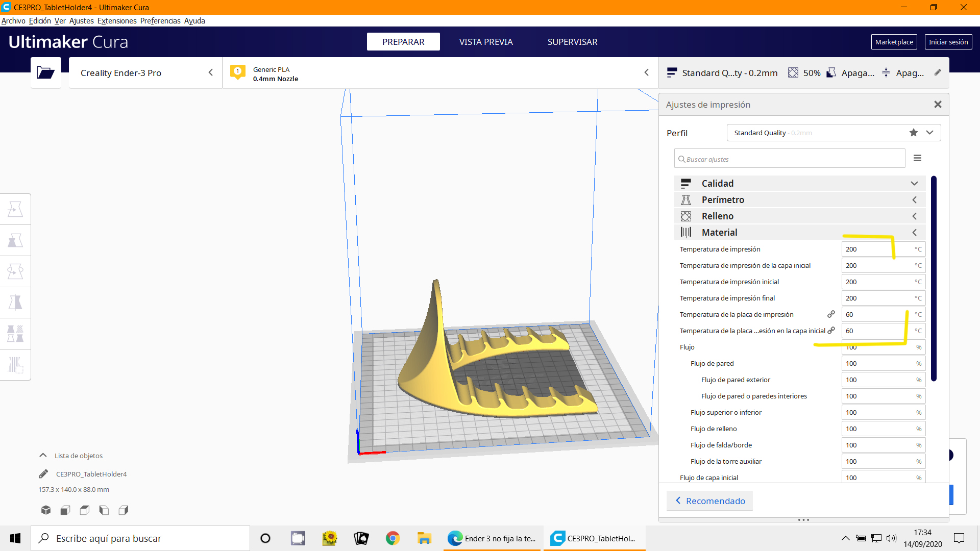

    Eso no lo hagas, eso es para calentar la boquilla pero no tiene nada que ver con la impresión.
    La temperatura se cambia desde el Cura en Material.
    Donde si has puesto que tienes un material de tipo PLA, la temperatura es de 200.
    200 es lo normal, hay algunos materiales que por el color o por ser de otra marca pueden cambiar 5 grados más o menos, 250 para PLA es mucho.
