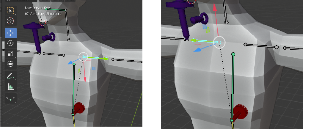

    Ayuda, estoy tratando de hacer rigging a un personaje en Blender, cree el esqueleto a un lado y lo replique al otro, pero me paso algo raro en la parte de los hombros, y sospecho que esto mismo me complica a la hora de agregar drivers, lo que pasa es lo siguiente: al seleccionar un hombro los puntos de movimiento me aparecen a un lado y al presionar el otro apuntan al contrario, adjunto imágenes. Agradecería ayuda, puesto que llevo varios días tratando de arreglarlo.

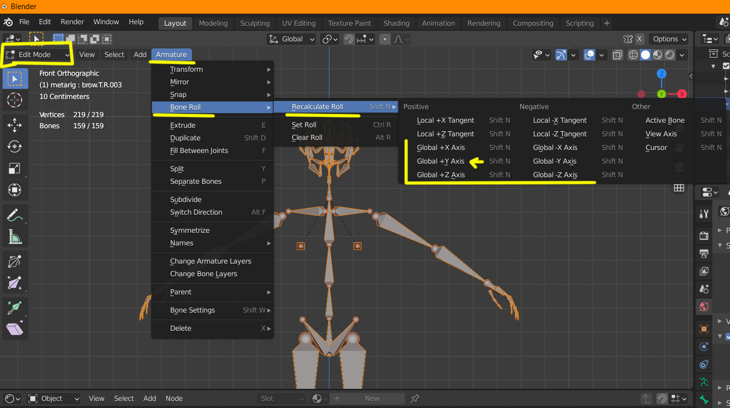

    Claro, cuando duplicas un hueso y lo tienes que poner invertido, cambia el eje.
    Ves a Modo Objeto, Armature, Bone Roll y colócale a todos los hueso seleccionados una misma dirección.

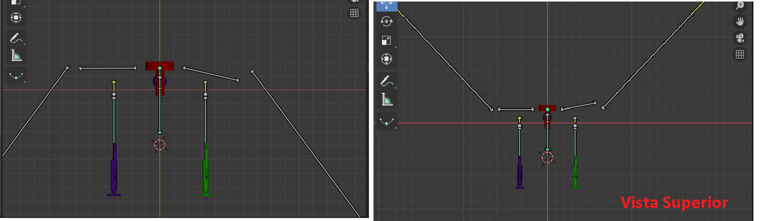

    Hola, disculpen, pude arreglar el error de movimiento hacia arriba y abajo, con el método que me facilitaron, pero me surgió otro, de la misma naturaleza, solo que este es cuando trato de mover los huesos hacia el frente o hacia atrás, ya trate de solucionarlo de la misma manera, pero no cambia el punto de pivote del bíceps, donde sospecho está el problema. Adjunto Imágenes. Como se puede ver, el hombro y brazo derecho no se mueve siguiendo el movimiento del brazo.
    Desde ya agradezco.

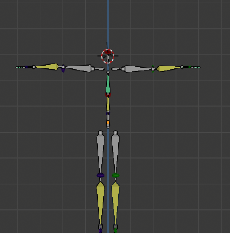

    Sí, en los brazos y las piernas, adjunto fotografía del esqueleto.

    Pues debe ser por eso. Los huesos que mandan son los IK
    Mira en las Constraints de la Armature en ese hueso IK si tiene bien puesto la cadena (Chain) o si la Iteración es la correcta (a veces tiene que ser negativa).

    Veo que tienes diferentes posiciones para los dos lados.
    Selecciona todos los huesos y haz un limpiar movimiento y rotación.
    Alt+G Alt+R
